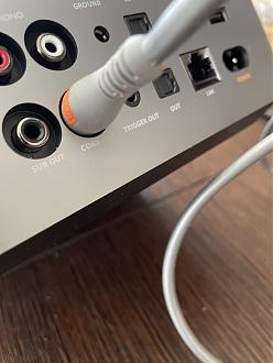

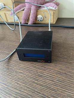

Die Thomannweiche hat keinen Digitaleingang. Die Behringer wie auch das Audaphon haben jeweils digitale Eingänge, sodass eine zweimalige Konvertierung wegfallen würde. Das würde dann so aussehen, dass ich per coax out aus dem WIIM Ultra gehe und dann digital in zB das Audaphon gehe, ich befürchte aber, dass dies garnicht so einfach ist. Denn um einen Auflösungsverlust zu unterbinden, kann ich dann nicht mehr am WIIM Ultra mit der Lautstärke korrigieren. Da wird es fast besser sein wenn ich analog aus dem WIIM gehe. Was meint ihr, oder habe ich einen Denkfehler, ... ich habe auch gleich im Keller nach der Hardware gesucht, was ich brauchen würde.
Das Audaphon hat mir Jahrelang gute Dienste geleistet, war aber am Anfang etwas widerborstig in der Abstimmung. Ich habe mich aber sehr gut daran gewöhnt. Vielleicht ist auch dann das Plopp beim Ausschaten weg? oder vielleicht sogar ganz sicher? Was mich halt stört ist, dass ich dann doch die unsymmetrische Verschaltung der Geräte nehmen muss, quasi über Cinch. Dann kann ich auch gleich wieder meine zwei Fosi Audio als Verstärker am Hammernetzteil 48 Volt an 10 Amp nehmen, die haben auch genügend Power. Ich fand die kurze Kette mittels XLR gerade geschickt. Jetzt muss ich Umdenken und neu am anderen DSP abstimmen, wenn ich digital aus dem WIIM gehe. Da muss ich erstmal eine Nacht drüber schlafen. Gruß Timo

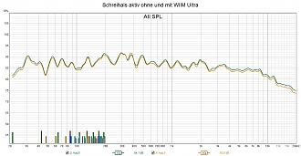

anbei die Hörplatzmessung des Favorisierten Platzes auf der Couch, einmal mit WIIM Ultra und einmal ohne.
Bedarf keinen weiteren Kommentar.

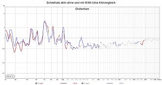

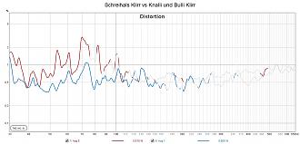

wenn ich mir den Klirr des jetzigen Vergleichs in der Messung anschaue, macht es vielleicht Sinn den Knalli noch dazuzustellen? Obwohl der Klirr sowas von unauffällig ist und bis tief runter sehr moderat bleibt. Aber genau der Bereich bis 100 Hz ist etwas erhöht: Ob Wiim dabei oder direkt an Thomann:
Übrigens habe ich die Vermutung, dass dies der Grund ist, warum der Lautsprecher so extrem klar klingt, wenn man sich die Messung ab 100 Hz nach oben anschaut.

na ja, Nico, ob man diesen geringen Klirrunterschid im unteren Bassbereich hört, bezweifle ich auch. Definitiv macht der Knalli deutlich kleineren Klirr unter 100 Hz. Da ich immer gleich messe, kann ich den Klirr auch direkt aus unterschiedlichen Tagen miteinander vergleichen.
die untere Kurve ist der Große 21er Sub, die obere von der heutigen Messung des Schreihalses, ...
Da der Schreihals eh irgendwann abgebaut wird, werde ich vorher noch diese Sache genauer untersuchen, ... Ich gehe mal davon aus, dass der Schreihals genügend Pegel mit geringem Klirr macht, dass man da keinen 21er um Basskeller braucht, ... übrigens ist die Bassanhebung bei beiden sehr ähnlich.

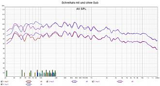

Ich habe die hohen Pegel gefahren bei 95 dB am Hörplatz und mit 105 dB am Hörplatz und die Einpegelung sah dann so aus:
im Subbassbereich müsste man noch etwas besser übereinander bringen, aber ich denke man sieht schon das Eine oder Andere.
Der WIIM hat die Möglichkeit einen Sub dazuzuschalten mit LR24 und mit der hier umgesetzten Trennung von 100 Hz, (die Schreihälse gekommen dann einen Hochpass mit LR24) ... Zusätzlich habe ich den Sub angehoben wie in den letzten Umsetzungen ermittelt, hier mit 10 dB plus bei 32 Hz, es kommt so ein ähnlicher Tiefgang raus wie bei den angehobenen Schreihälsen über den ThomannDSP.

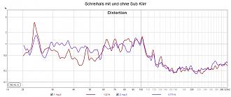

und der Klirrvergleich, keine großen Unterschiede:
der Schreihals hat sogar zwischen 30 und 60 Hz etwas weniger Klirr als der Mega21er, ansonsten ist es sehr ausgewogen und gleich, und durchweg unter oder bei 1 Prozent bei 105 bis 110 dB, was enorm gut ist. Das passt für mich.
