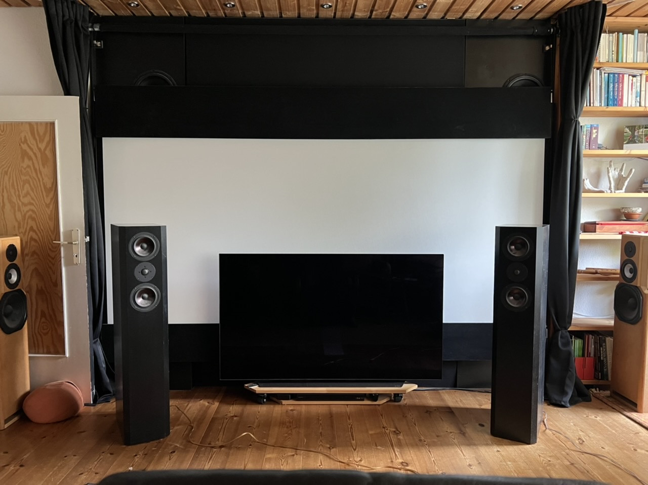

    Hab jetzt mal meinen Analog-Kram aus dem Lager geholt. Der Denon DVD-Audio 1600 Player funktioniert noch perfekt. Nur das Menü machte Probleme. Es muss ein Display mit Component-Video angeschlossen werden. Alternativ auch Scart. Das waren Zeiten
    Der Pioneer AX3 muss noch ausgepackt werden. Schade, dass man diesem Receiver im CD-Wahn keinen Phono-Eingang spendiert hat. Meine neueren Pioneer Receiver haben diesen wieder und es ist sogar ein Plattenspieler angeschlossen. Nutzen tue ich den aber äußerst selten. Hatte für mich bisher einfach keinen Mehrwert. Ich hatte ja auch seit 20 Jahre keine Stereo Anlage mehr.
    Die Atlas KE spez. kommen bei größeren Abständen schnell an ihre Grenzen. Sowie der Raum eine größere Rolle spielt, klingt es im Verhältnis zum Betrieb im Nahbereich unausgewogen. Die Ortbarkeit und die Abbildung sind im Nahbereich (< 2 m) deutlich besser. Hier kann ich walwal verstehen, dass er seinen Concorde Wave Guides verpasst hat. Das ist mit Sicherheit ein unproblematischer Lautsprecher, der in jedem Abstand gut performt.
    Ich muss allerdings noch die neuesten Weichenänderungen an der Atlas KE spez. komplett umsetzen. Der 150 uF Kondensator am TT ist mir gar nicht aufgefallen

        An die punktförmige Phantomschallquelle der Atlas KE spez. bei 1,5 m Abstand habe ich mich schnell gewöhnt. Bei 1,9 m Abstand haben die Musiker dann etwas mehr Format. Macht eine WG Version bei meinen Hörabständen Sinn? Oder kann man viel verderben, wenn man es trotzdem tut?
        Hab mir die verschiedenen WG Varianten angeschaut. Die Katja WG scheint die schlichteste Weiche zu haben. An der Concorde WG und Center WG sind verschiedene Entzerrungsnetzwerke im Einsatz, die vermutlich dem KE geschuldet sind. Mein Hörvermögen ist oberhalb von 10 kHz nicht vorhanden.
        Ich traue es mir zu, das WG 148 R in die Box zu bauen und den nahen angenagten Mitteltöner anzupassen.
        Aber die Weiche könnte schwierig werden, weil sich ein WG schlecht simulieren lässt.
        Ich bin mir nicht 100% sicher ob ich diesen Schritt gehen soll

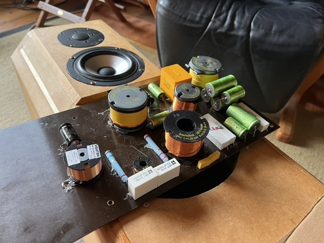

              walwal Habe gerade einen 10 Jahre alten Aldi-Laptop (Windows 7) recovert und kann jetzt Boxsim verwenden. Magst du mir die aktuelle Boxsim Datei von der Atlas KE spez. zum Laden hier einstellen?
              Die Lernkurve ist gerade sehr steil, um alles selbst einzugegeben. Muss mir erst mal ne Maus mit Scrollrädchen suchen. Eingabe mit Trackpad ohne Klick und Tasten darunter ist umständlich und behindert zusätzlich.

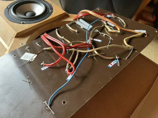

              Die neuen Teile sind auf jetzt auf beiden Weichen eingebaut. Kurz vor dem Zusammenschrauben gesehen, dass die 15 mH Spule für den Mitteltöner nur 0,57 Ohm hat. Konnte noch 4,7 Ohm Drahtwiderstände im Keller finden.
              So, wie klingt es jetzt? Erst mal heller und es dröhnt nicht mehr. Bühne steht klarer. Bass habe ich mal mit voll Power getestet. Aha, das ist Kickbass.
              Ich höre jetzt erst mal verschiedene Sachen, ob’s irgendwo nervt.
              Die Einmessung hat wieder die Anhebung (+3,5 dB) bei 2 kHz und die Absenkung (-3,5 dB) bei 1 kHz. Hab beides auf 0 dB eingestellt und den Rest gelassen.

                Equalizer vom Receiver habe ich jetzt abgeschaltet und zwei Litzen von dem Vorwiderstand vom Mitteltöner rausgelegt. Irgendwas klingt ein bisschen harsch. Wenn ich den Vorwiderstand überbrücke, klingt es meistens wunderbar. Nur Stimmen bekommen in manchen Fällen ein prägnantes Zischen. Das war mit den 2,2 Ohm Vorwiderstand noch schlimmer. Deshalb der Test mit dem herausgelegten Kabel.
                PS: Hab mich jetzt auf 1,65 Ohm als Vorwiderstand festgelegt und intensiv über einen Waveguide für den KE nachgedacht. Das Zischen liegt gerade im 3-5 kHz Bereich. Wenn ich oben Energiefrequenzgang und Frequenzgang auf Achse vergleiche, kann ich das Zischen förmlich sehen. Hatte auch ein bisschen mit einem Sinus-Tongenerator rumgespielt. Da wird es bei 4-5 kHz richtig lebhaft. Zwischen 2 und 3 kHz eher mau.
                PSS: Konsequent habe ich den EQ wieder aktiviert, alles auf 0,0 dB, nur das 2 kHz Band um 2,0 dB angehoben. Klingt besser
