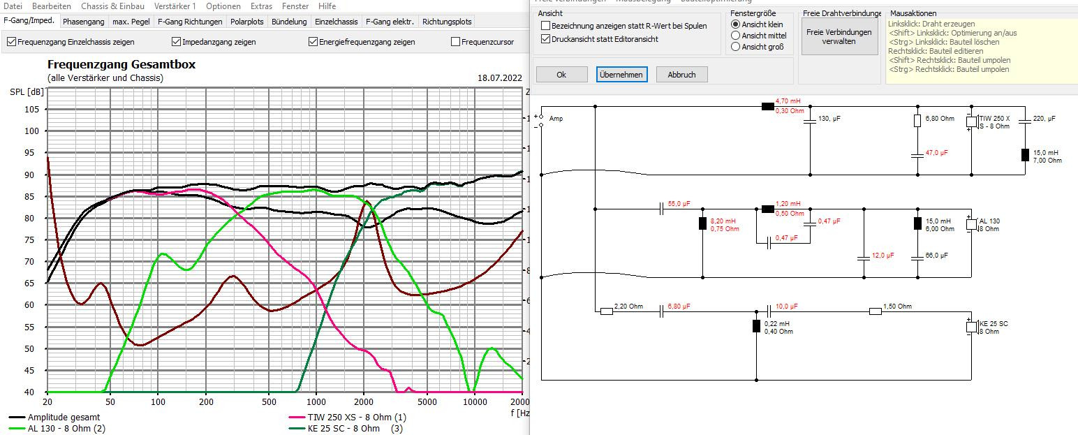

    Dann kannst du den Widerstand überbrücken. Aber Optimierungsbedarf ist noch vorhanden...
    Klicke auf die Grafik für eine vergrößerte Ansicht  Name: norbert weiche fremd al 130.jpg Ansichten: 0 Größe: 207,7 KB ID: 703735
    So etwa:

        Manchmal existiert der Bassbuckel nur bei Boxsim, musst mal testen, ob LCR Not tut.
        Dem MT könnte man auch so was verpassen, weil die "linke" Flanke mies ist. Einfach die 66 µF durch 220 ersetzen.

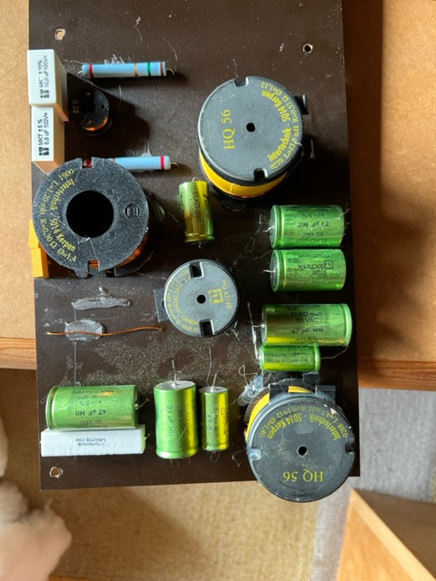

          Ich bin ja mal gespannt. Statt 12 uF habe ich 15 uF eingebaut und 10 uF parallel zu 47 uF geschaltet um etwa auf die 55 uF zu kommen. Wenn es zu kritisch ist, könnte ich mich auch an die 12 uF annähern und die 15 uF parallel zu den 47 uF schalten.
          Hier die geänderte Weiche:

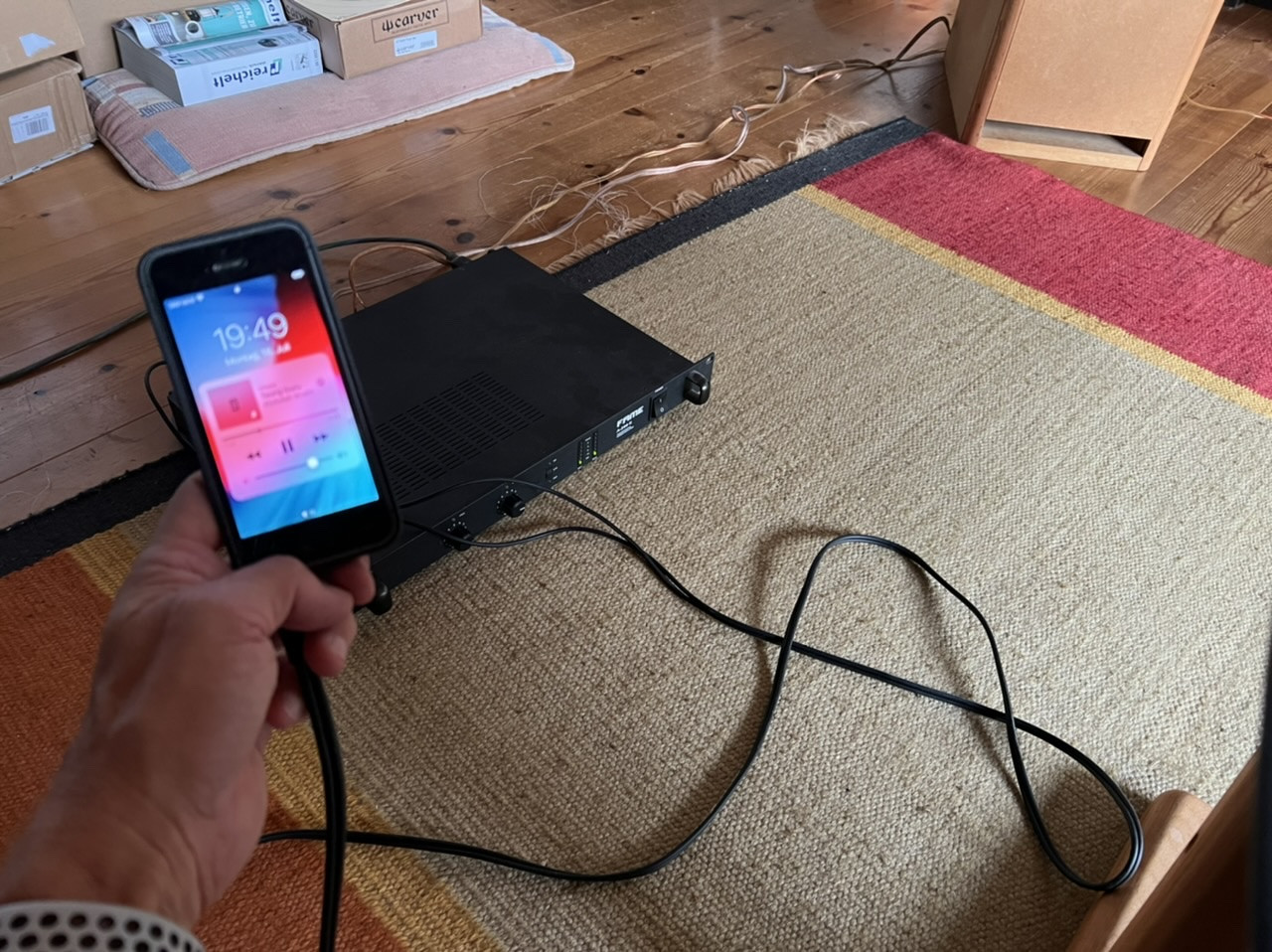

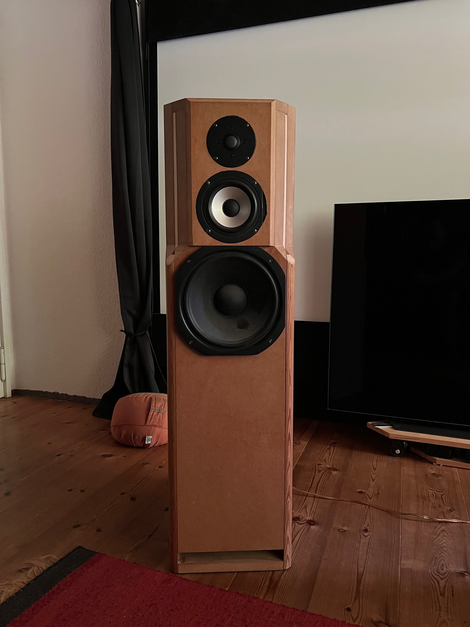

            Hab die Böxle mal provisorisch angeschlossen. Fame 2 x 50 Watt mit Miniklinke auf XLR. Ton kommt von einem ausrangierten iPhone SE:
            Klicke auf die Grafik für eine vergrößerte Ansicht  Name: 30A935B2-152A-48C8-A136-2B1C94A6C93C.jpeg Ansichten: 0 Größe: 376,1 KB ID: 703746

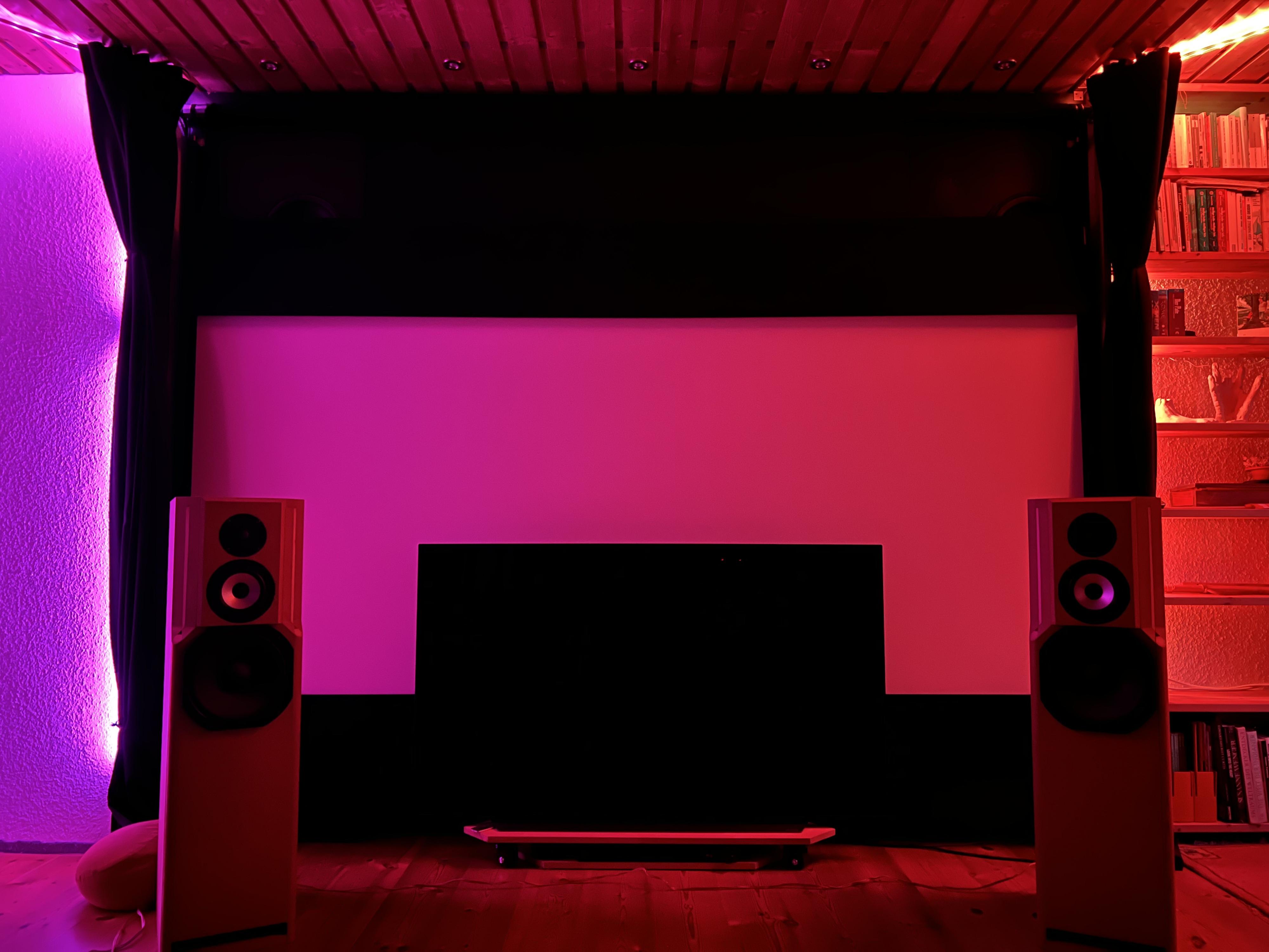

            Die Boxen klingen jetzt sehr unaufdringlich. Kein Vergleich zu dem Gezische gestern. Bass ist ordentlich da. In der ganzen Wohnung. Aber nicht nervig, für mich jedenfalls nicht. Die Instrumente stehen wie auf der Bühne festgenagelt. Keine künstliche Räumlichkeit, wie ich es gerade mit den Lautsprechern hinter der Leinwand habe.
            Damit einen großen Dank an walwal, für seine tatkräftige Unterstützung
            Klicke auf die Grafik für eine vergrößerte Ansicht  Name: 0931465C-7955-4538-BE64-F89EB0D31FC8.jpeg Ansichten: 0 Größe: 270,3 KB ID: 703745
            Die Voxen 252 klangen aus dem geringen Abstand aber auch sehr gut, aber der Bass gefällt mir mit den Atlas XYZ besser. Hier werden Details viel besser rausgearbeitet.

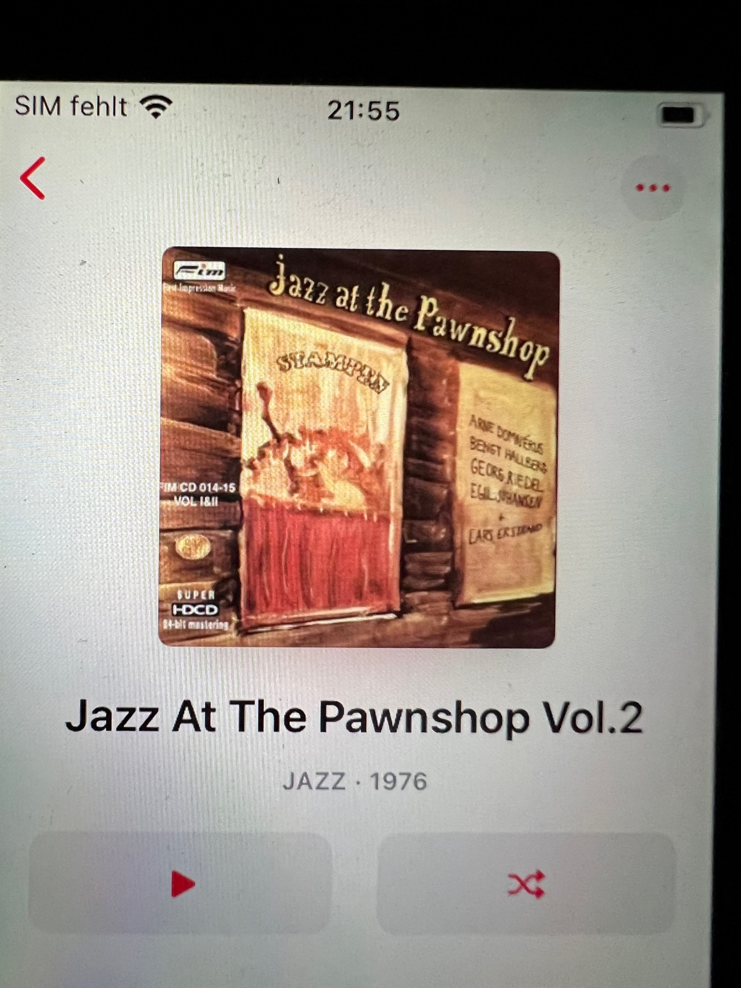

                Ich höre immer noch über den kleinen PA-Verstärker - aktuell „Jazz At The Pawnshop Vol.2“. Das ist ja wohl die Referenz-CD. Klingt einfach saugut - wie im Jazzclub.

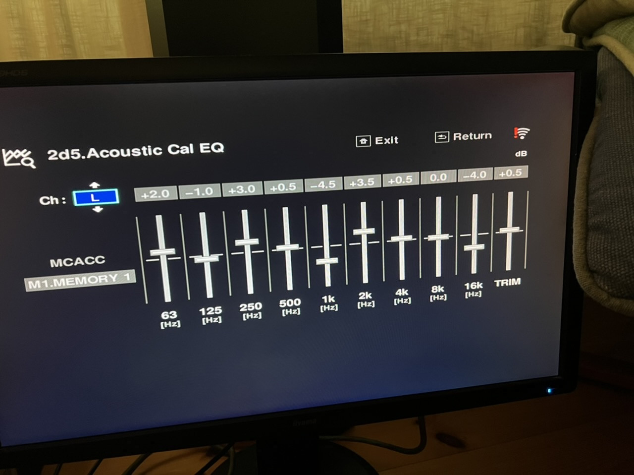

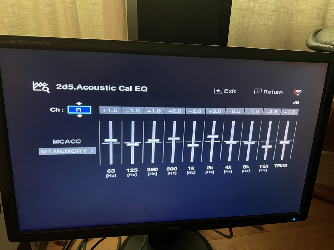

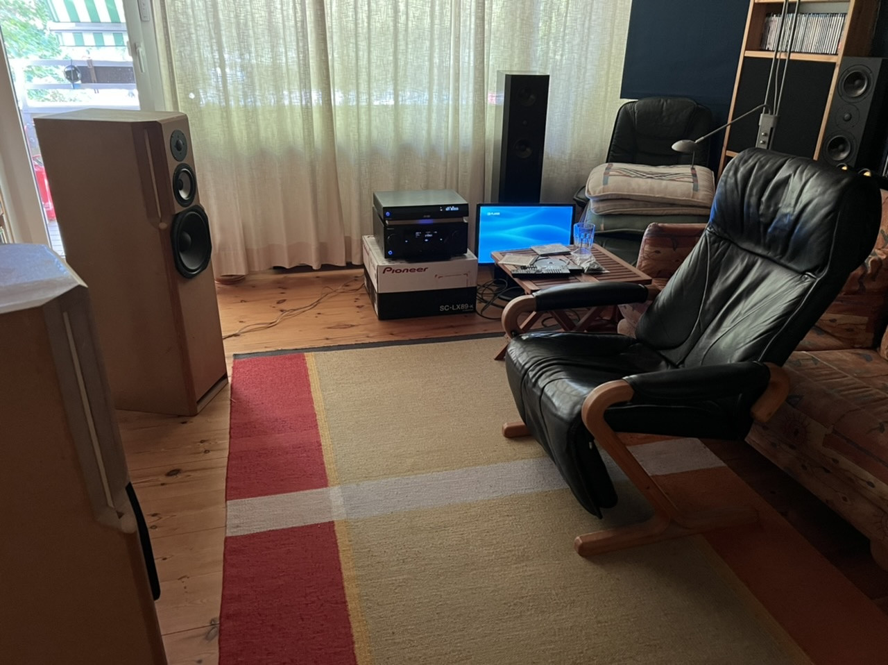

                    Hab heute mal den großen Pioneer SC-LX89 ausgepackt und noch einen CD-Player (Toshiba XE1) draufgestellt.
                    Klicke auf die Grafik für eine vergrößerte Ansicht  Name: A28A0F95-AB36-4838-B130-C60EE3A1D8A3.jpeg Ansichten: 0 Größe: 258,2 KB ID: 703773

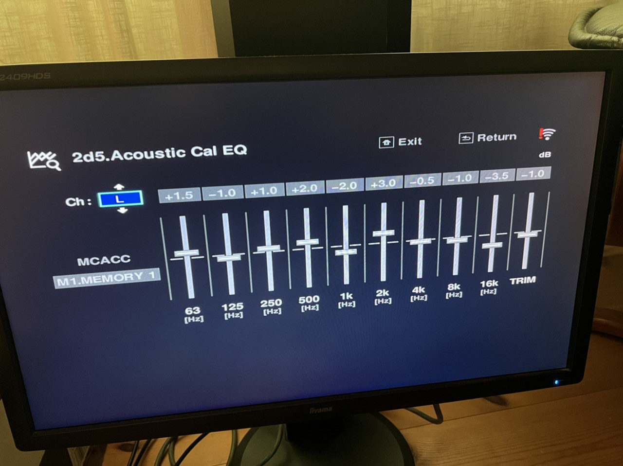

                    Nach der Einmessung (LS-Distance 1,65 m) die Ergebnisse:
                    Klicke auf die Grafik für eine vergrößerte Ansicht  Name: 718E2FA2-8268-458D-BAE8-C8F3BEA7BD1C.jpeg Ansichten: 0 Größe: 167,7 KB ID: 703772 Klicke auf die Grafik für eine vergrößerte Ansicht  Name: 3124D5F8-BF92-4900-B46A-3AB0D972BD66.jpeg Ansichten: 0 Größe: 160,4 KB ID: 703774
                    Bei 1 kHz musste er um 4,5 dB runterregeln und bei 2 kHz +3,5 dB rauf. Der 15 uF Kondensator scheint im Tiefpass des Mitteltöners doch zu hoch zu sein. Den werde ich korrigieren und nochmal messen. Ich möchte, dass die Boxen auch ohne Einmessung gut klingen.

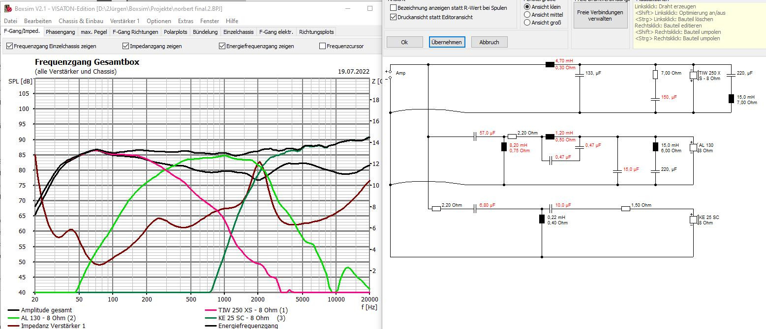

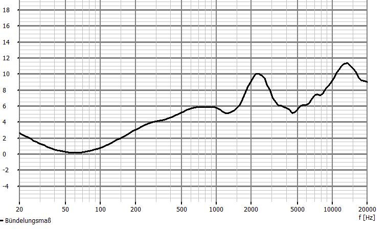

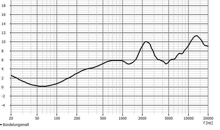

                      Klicke auf die Grafik für eine vergrößerte Ansicht  Name: norbert bündelung.jpg Ansichten: 0 Größe: 104,4 KB ID: 703776 Hast du am Hörplatz gemessen? Mit senkrechtem Mikro?
                      Dann ist das der Effekt der ungleichmäßigen Abstrahlung (ohne WG...) die den Diffusschall verzerrt
                      In der Simu ist 15 besser als 12 µF
                      Die 250 Hz würde ich etwas senken
                      In den Mitteltonzweig doch 2,2 Ohm statt Null
                      Zuletzt geändert von walwal; 19.07.2022, 13:40.

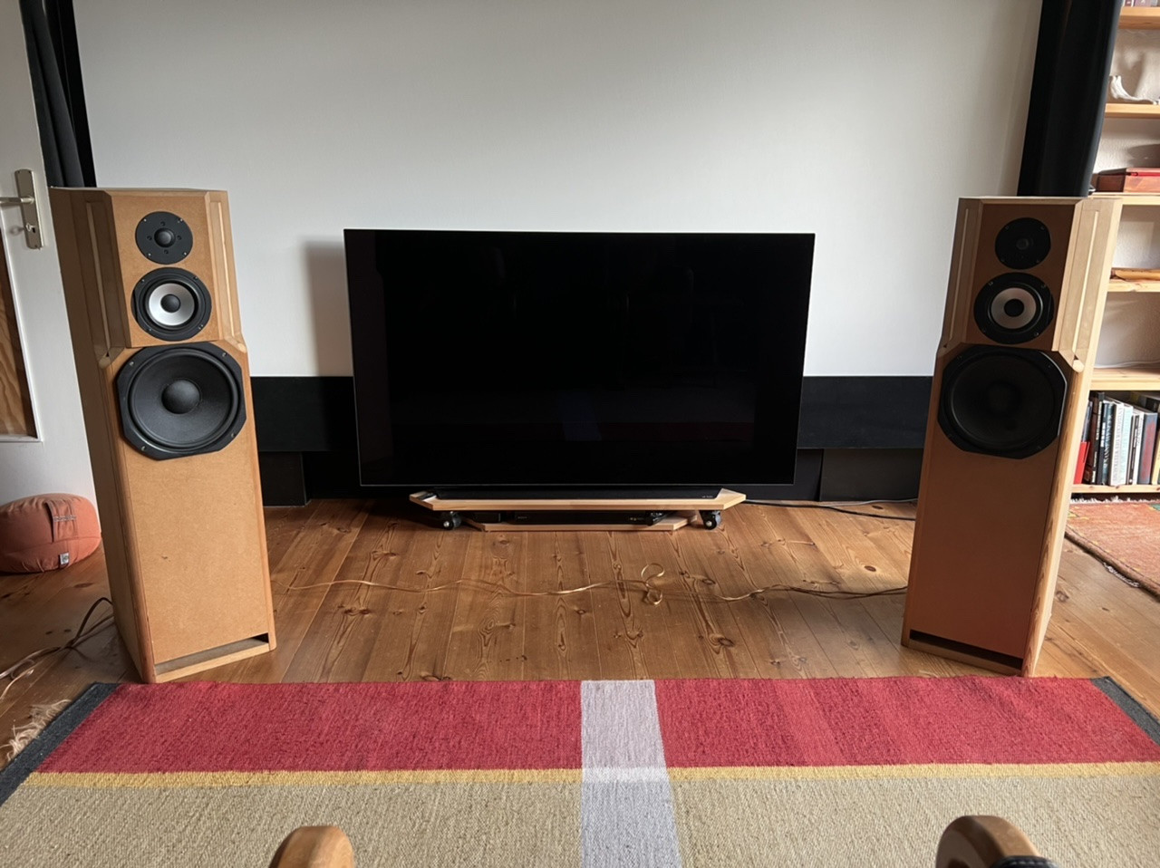

                        Ja, genau am Hörplatz mit senkrechtem Mikro zur Decke, die ein riesiger Mitteltonabsorber ist. Ok, dann suche ich mal 2 x 2,2 Ohm. 15 mF Spulen und 220 uF Kondensatoren sind bestellt. Theoretisch könnte ich auch einen TIW 250 XS in das Gehäuse quetschen. Der wäre für die offene Montage robuster. Sähe aber komisch aus mit den runden Ecken hinter dem Chassis. Der AL 130 hat eine passende Aussparung, die auch nach unten zeigen könnte.
                        PS: Keine 2,2 Ohm da, aber die Parallelschaltung von 6,8 + 6,8 + 10,0 + 10,0 = ca. 2 Ohm

                          • 28847

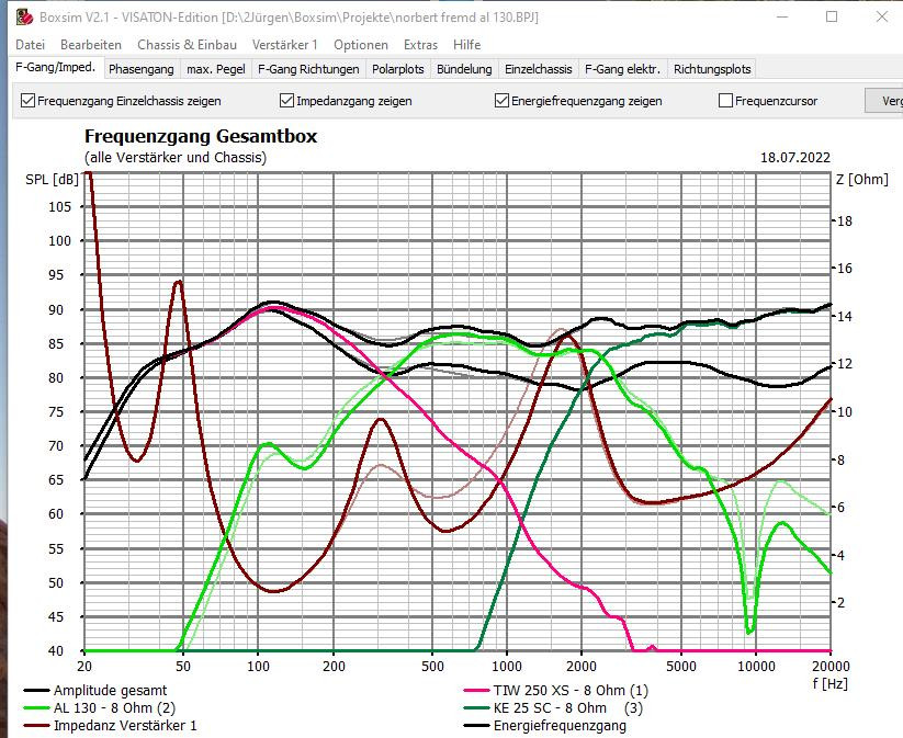

                          2,2 macht bei 1000 Hz - 3 dB. ev reicht auch 1 Ohm. Hörtest machen.
                          Buckel bei 250 ist weg.
                          Du siehst bei 2 kHz den Einbruch im EFG? Der ist schuld. Wenn du dort anhebst, kontrolliere per Gehör, denn der F-Gang auf Achse ist ok.
                          Klicke auf die Grafik für eine vergrößerte Ansicht  Name: norbert final.2.jpg Ansichten: 0 Größe: 270,4 KB ID: 703780

                            2 Ohm sind drin. Klang ist knackiger. Weniger Wärme.
                            Die Einmessung:
                            Klicke auf die Grafik für eine vergrößerte Ansicht  Name: 237CA8E5-6845-450A-BB07-0A28BD25E68C.jpeg Ansichten: 0 Größe: 175,2 KB ID: 703782 Klicke auf die Grafik für eine vergrößerte Ansicht  Name: 84790034-3D00-4CAD-8295-5D03AF64E399.jpeg Ansichten: 0 Größe: 176,4 KB ID: 703783
                            PS: Die Lautsprecher haben heftig Tiefgang. Das Impedanzkorrekturglied ist noch nicht drin. Die Teile kommen irgendwann zum WE.
                            PSS: Hab die 3 dB Anhebung bei 2 kHz herausgenommen. Klang ist weniger knackig. Etwas weicher. Ich muss jetzt in verschiedene CDs reinhören. Meine Klassiker zum Testen sind alle mit 5.1 Ton (DVD-Audio und SACD)
