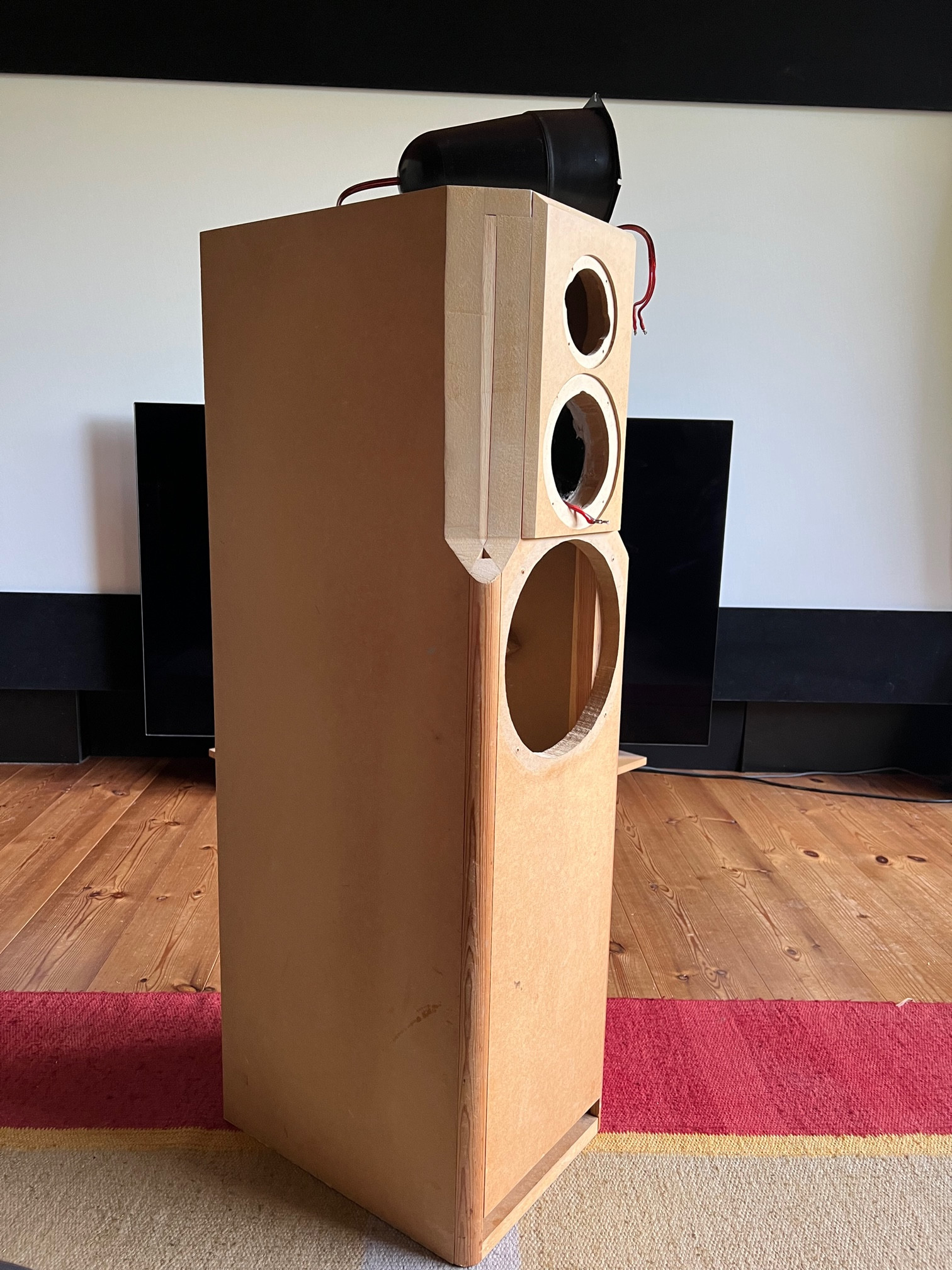

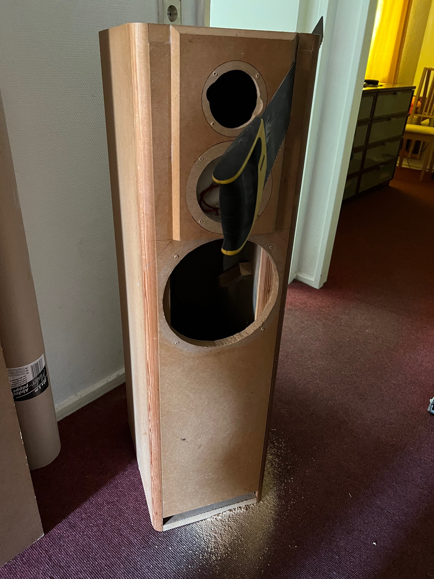

    Und das mit einem Fuchsschwanz
    Hat schon jemand geklopft. Ich denke es geht erst Morgen weiter…

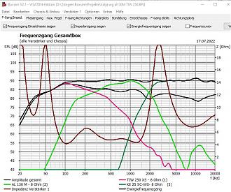

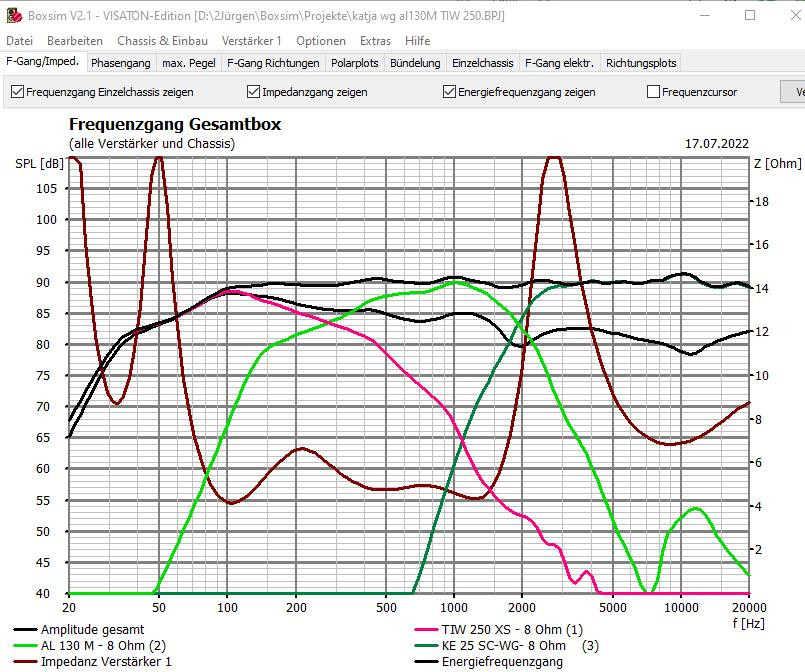

      Du könntest auch mal das WG testen. Achtung: Simu NICHT mit den alten TT
      katja wg al130M TIW 250.BPJ

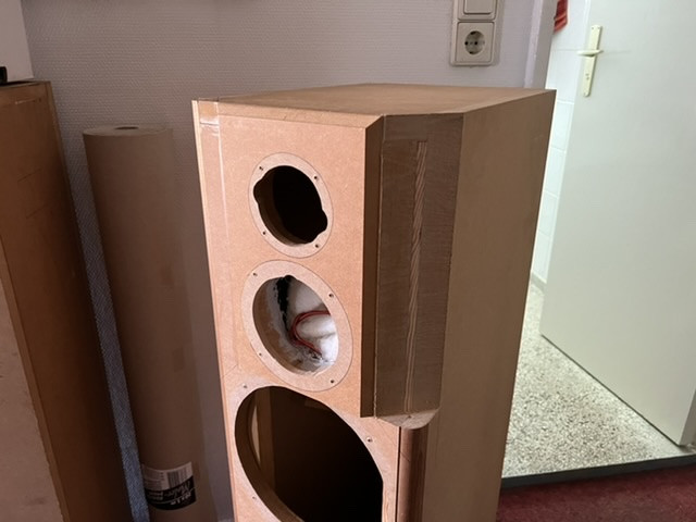

        Für die Optik und Abstrahlung wäre eine schräge, nach oben schmälere Schallwand besser.

          Meinst du so?

          WG R148 habe ich da. Angesägte ALs auch. Immer eins nach dem anderen

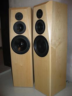

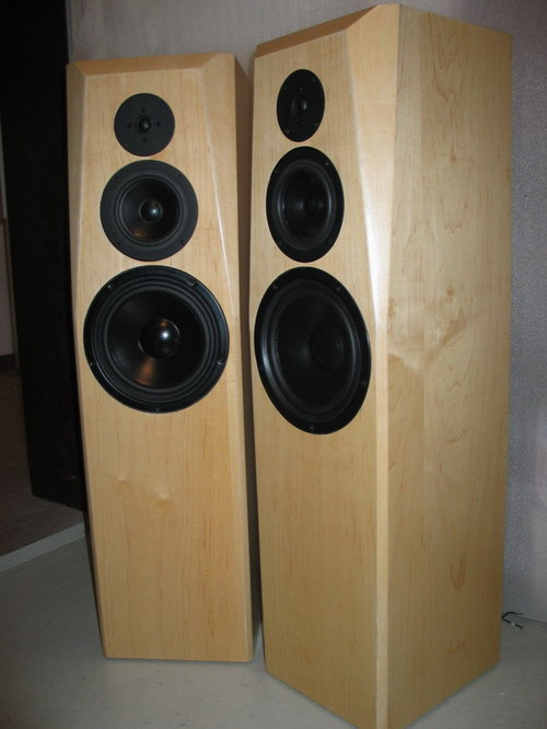

            Klicke auf die Grafik für eine vergrößerte Ansicht  Name: norbert weiche.jpg Ansichten: 0 Größe: 76,8 KB ID: 703696 So meine ich das mit den Fasen.
            Klicke auf die Grafik für eine vergrößerte Ansicht  Name: ?u=https%3A%2F%2Fboxsim-db.de%2Fwp-content%2Fuploads%2F2009%2F07%2Fsonja-fertig.jpg&f=1&nofb=1.jpg Ansichten: 0 Größe: 67,2 KB ID: 703695

                Die Sonjas sehen jetzt so aus wegen Umzug und Eiche statt Ahorn.

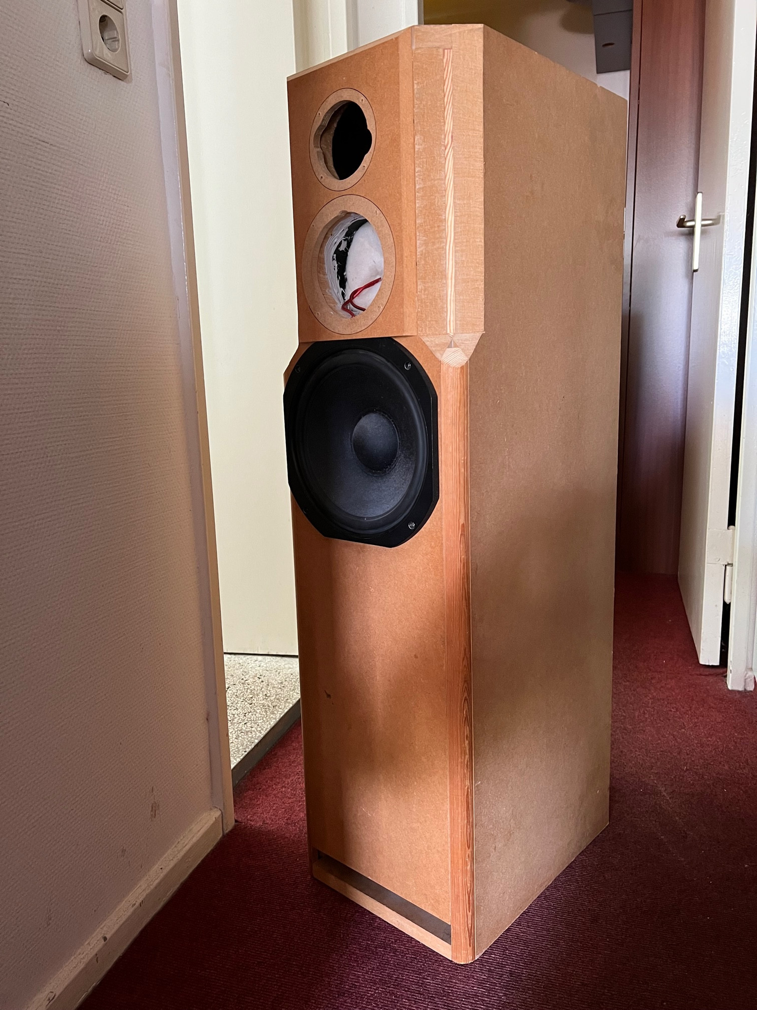

                  Eine Schxxx Arbeit. Überall Staub. Und an der Fase ist noch Nacharbeit nötig. Der Mitteltonbecher hat sich beim Fräsen auch noch gelöst. Klebe ich mit Heisskleber wieder rein.
                  Klicke auf die Grafik für eine vergrößerte Ansicht  Name: 76C163EE-2A5A-4AEE-A0F1-F4902CD9DB4B.jpeg Ansichten: 0 Größe: 686,8 KB ID: 703715

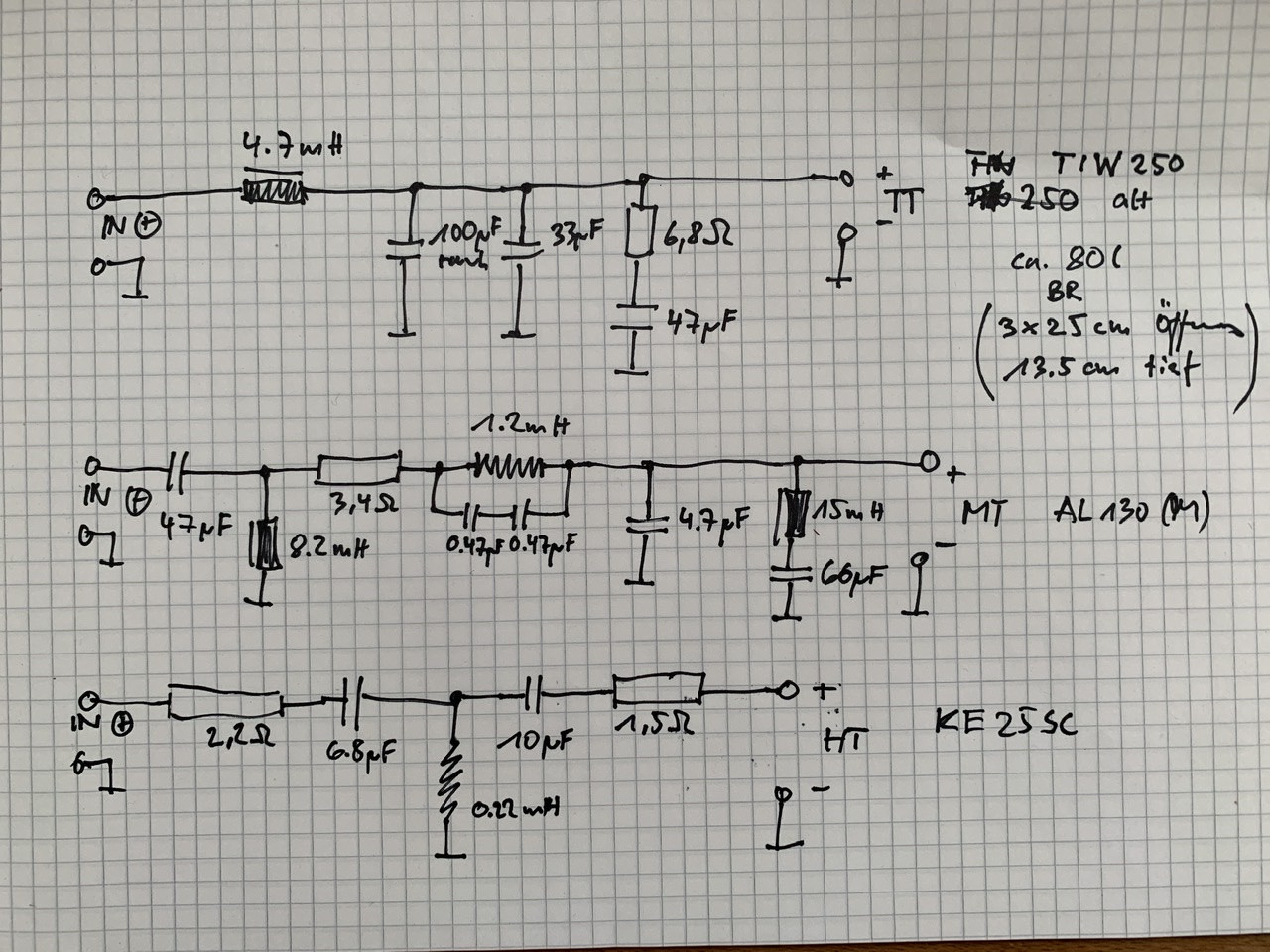

                  Plan ist, die mitgelieferte Frequenzweiche nochmal anzuschließen. Irgendwas wird sich der Erbauer gedacht haben. Diesmal HT und MT verpolt. Weiche war für ein AL 130 M mit 3,4 Ohm in Reihe (2 x 6,8 Ohm parallel) geschaltet. Dadurch 8,2 mH im Hochpass. Normalerweise ist hier 4,7 - 6,8 mH verbaut.

                    • 28884
                    Zeig doch mal den Weichenplan. Und die Schallwandmaße. Dann frage ich den Simulanten in mir.

                      Hier ist der Plan:

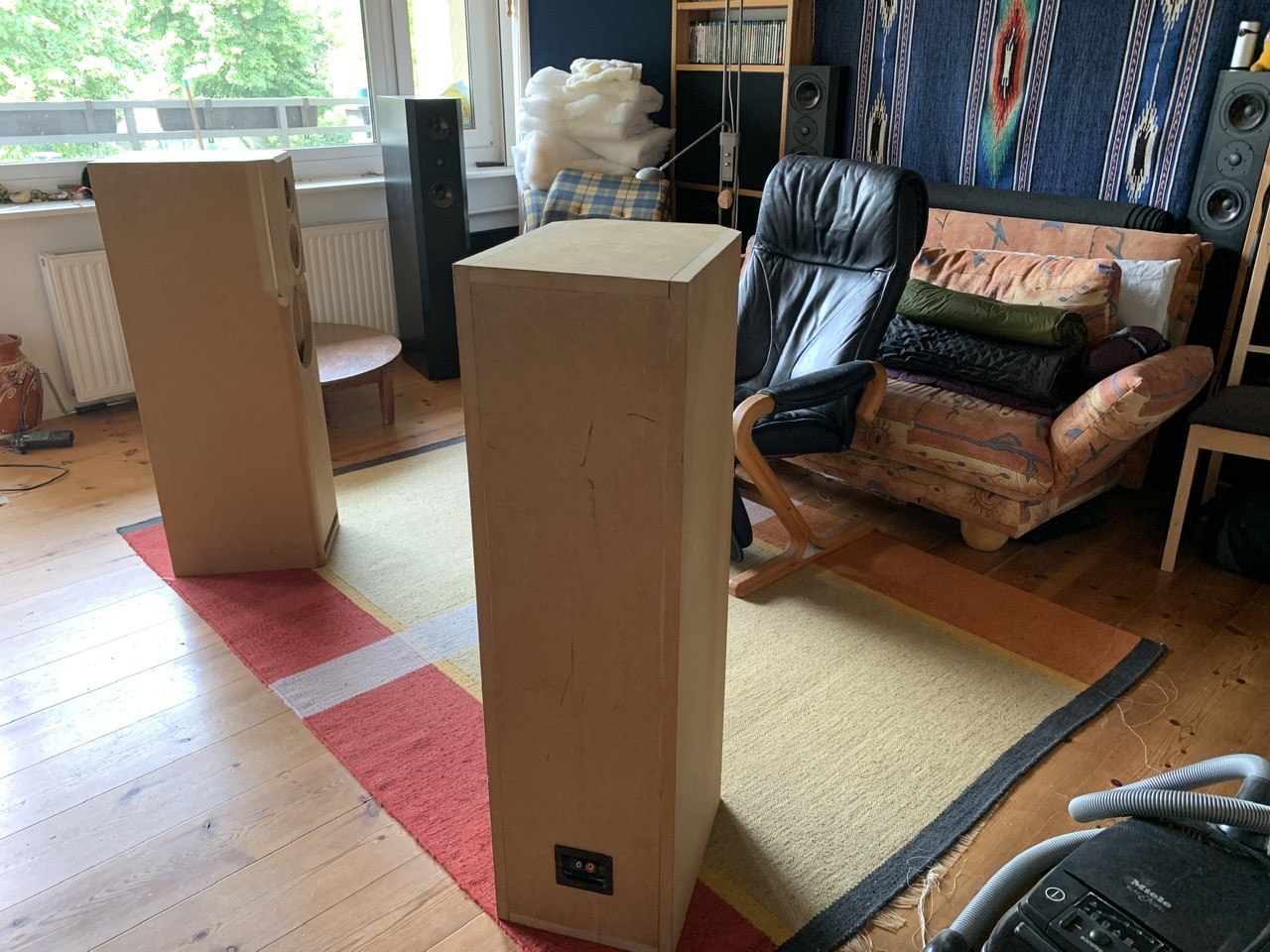

                        Jetzt gehts ans Zusammenbauen. Aber erst mal Duschen
                        Klicke auf die Grafik für eine vergrößerte Ansicht  Name: 02CCD685-FF0A-485F-955B-4E891484B99B.jpeg Ansichten: 0 Größe: 262,0 KB ID: 703723
                        PS: Nicht dass jemand denkt, die Böxle wären zierlich:
Ansichten: 318
Größe: 347,8 KB
                        Alles eine Frage der Perspektive

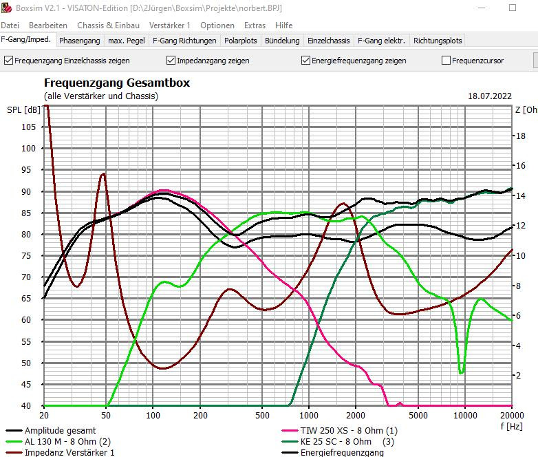

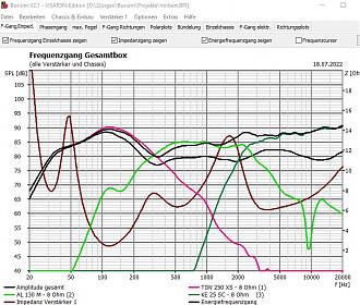

                          • 28884
                          Boxsim sagt:
Ansichten: 528
Größe: 195,7 KB
Name: norbert weiche fremd.jpg
Ansichten: 318
Größe: 40,0 KB
                            • 28884
                            Der TT muss verpolt werden!
                            Wenn der Bassbuckelt stört, hilft eine Impedanzkorrektur (LRC) wie bei der Vox.
                            Rest ist akzeptabel.

                              Danke für deine Mühe
                              Du hast mit dem AL 130 M simuliert. Der spielt relativ zurückhaltend in der Simulation. Ich habe den AL 130. Der dürfte noch leiser sein. Was ändert sich an der Weiche, wenn ich die 3,4 Ohm vor dem Mitteltöner überbrücke? Ich vermute C muss größer und L vom Hochpass kleiner?
                              Und natürlich der TT verpolt oder die zwei anderen
                              Kein Plan!
