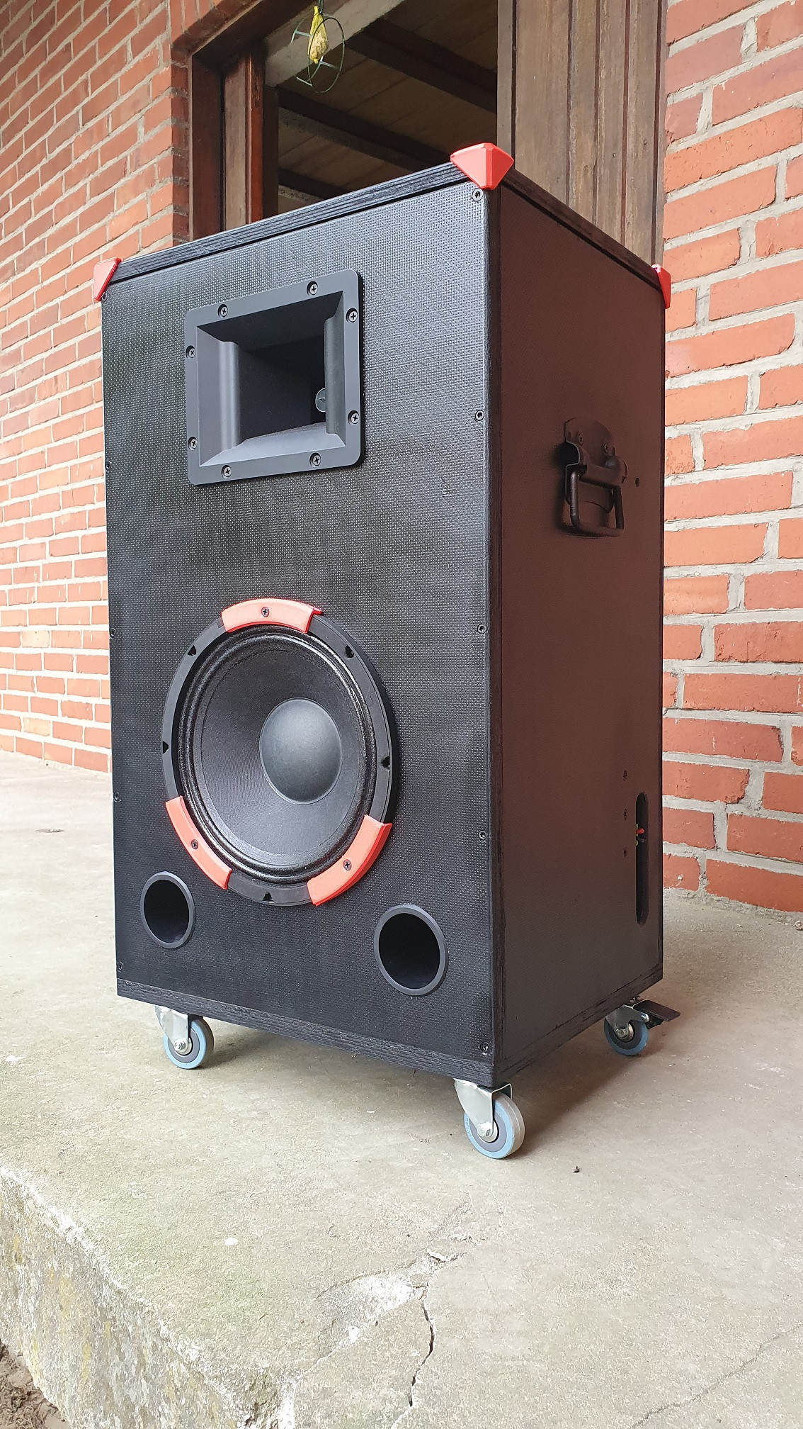

    Hallo und Moin aus den schönen Nrw. Ich bin der Tobi und habe momentan ein Projekt gestartet, wozu ich eure Hilfe ein wenig benötige.
    Da wir (unsere Gruppe) regelmäßig Festivals besuchen und ich mich schon immer für Lautsprecher interessiert habe (habe daheim eine 5.1.2 Dolby Atmos HK Anlage) und wir bisher nur so kleine JBL Boxen mit hatten, brauchten wir so langsam mal was großes.
    Also kurz um, ich suchen eine PA-Partybox, dazu mit Akku und natürlich wahnsinns Lautstärke ))
    Im Internet findet man Soundboks sowie Teufel Rockster, Hifonics usw.. alle so im 1000€ bereich. Ach komm, das muss man doch auch irgendwie günstiger selber hin bekommen.

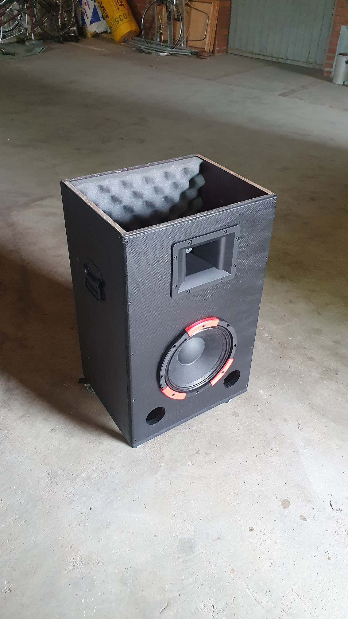

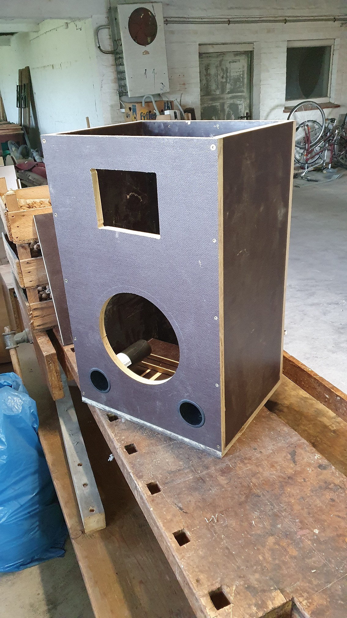

    Da ich viel nebebei mit Holz arbeite, sollte das eigentlich kein problem werden (bis ebend die Technik dran war, dazu aber später mehr)
    Habe dann Tag und Nacht im Inet gesucht bin auf ein Youtube Video gestossen, was genau mein Vorgaben sowie Geschmack entsprach.
    Habe das Gehäuse dann größer und mit leichten Änderungen nachgebaut.

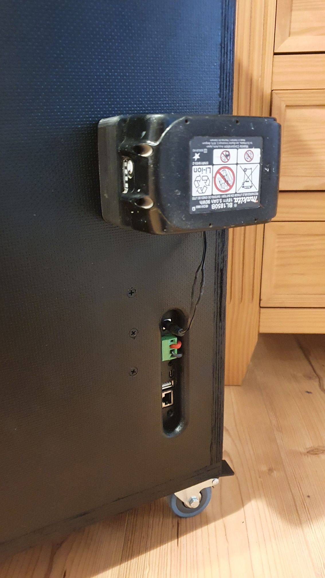

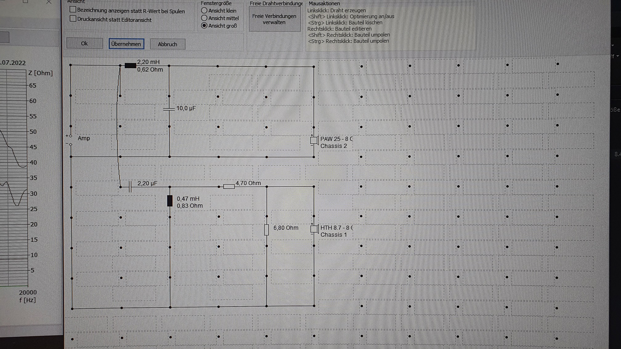

    Zu dem (und deshalb bin ich hier) wurden Chassis von Visaton verbaut. Bestellt wurden ein PAW 25 sowie HTH 8.7, Dämmwolle, Bassreflexrohre und Weichenteile.
    Der Zusammenbau sowie Frequenzweiche löten, hat super geklappt. Jetzt fehlte natürlich noch der Verstärker. Sollte klein sein, nicht zu viel verbrauchen, Bluetooth haben usw.. und natürlich Leistung haben. Bin dann auch Arylic gestossen, bezw auf das Arylic Up2Stream amp 2.0 V4 WiFi and Bluetooth 5.0 Stereo Amplifier Board. Lautsprecherleistung 2×50-W into a 4-Ω BTL Load at 21 V /2×30-W into a 8-Ω BTL Load at 24 V/ 2×15-W into a 8-Ω BTL Load at 15 V.
    Per Jumper kann man zwischen Stereo und Mono schalten, es sollten also 100Watt Mono rauskommen. Als Akku Lösung wurde per 3D Druck eine Makitka Akkuhalterung gedruckt, Metallklingen eingeklebt und per Kabel angelötet. Ein voller Makita Akku Leistet knapp 18-20V. Soweit so gut, damit läuft alles tadelos und der Klang geht voll in Ordnung.

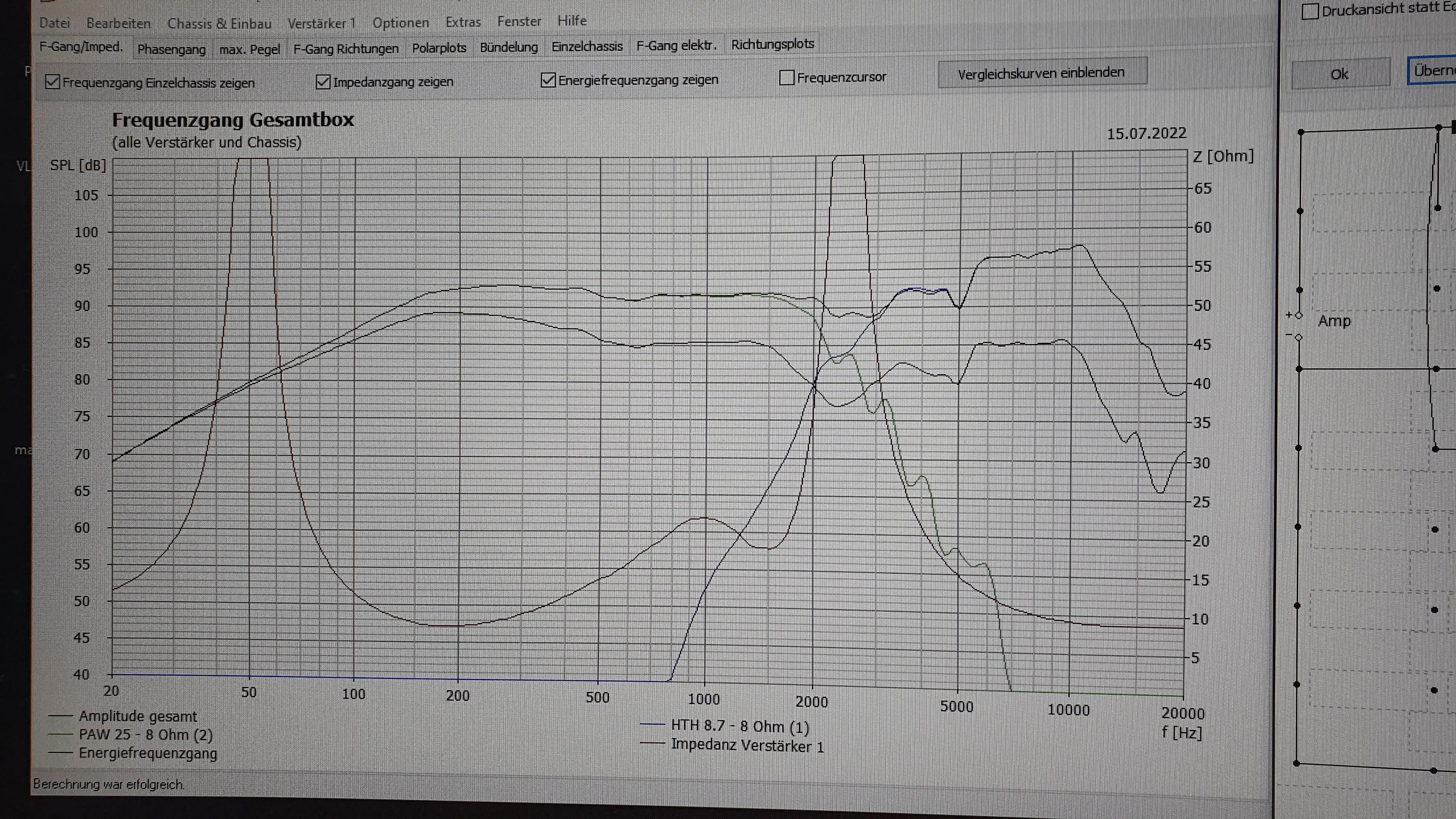

    Letztes We kam dann das erste Festival und irgendwas hing im Limiter. Auf volle Lotte konnten wir nicht aufdrehen, da die Chassis am schräbbeln waren, bezw eher der HTH 8.7.
    Manche Aussagen vielen drauf, das der Verstärker zu klein ist und dann die Chassis verzerrt, könnte das ein problem gewesen sein? Zur Lautstärke im allgemeinen, da die PA-Box konnten wir recht laut aufdrehen, aber wer schon mal auf einen Festival war, besonders auf dem Campingplatz, weiß welche Lautstärken vorhanden sind. Vielen hatten dort die oben genannten PA-Partyboxen, da kam meine selbst gebaute aber kein Stück dran..
    Und nicht das ich hier gleich gesteinigt werde, NEIN, ich hatte nicht erwartet die PA-Partyboxen 1:1 zu kopieren und wundere mich jetzt, dass das nicht klappt. So der Stand bis jetzt.
    Natürlich hat man jetzt Blut gelekt und versuche meine gebaute noch zu Optimieren. Jetzt meine Frage an euch, was könnte ich noch alles verändern, damit noch mehr Bumms aus der Kiste kommt? Liegt es wirklich am Verstärker oder sollte man den HTH 8.7 gegen ein DR 45 N tauschen bezw allgemein an den Chassis was ändern? Oder sollte ich den gesamten Bau nochmal überdenken und eventuell auf den Visaton Bauvorschlag MB 156/3 gehen?

    Ich habe hier ja auch schon mal ein Projekt mit PA25 und dem kleinen Horn eingestellt. Der DR45 ist klar besser, aber hier mit ziemlicher Sicherheit nicht das Problem. Ich würde auch eher auf den Verstärker tippen. Die ganze Box liegt ja bei 8 Ohm. Man müßte mal messen, was da wirklich an Leistung an die Chassis geht. Das Konstrukt sollte bestimmt 250 Watt Peak aushalten. Die bringt der Verstärker mit Sicherheit nicht! Wenn er in die Begrenzung geht, kommt eben dieses "schräbbeln", was man aus dem Hochtöner hört.
    Besteht zuhause die Möglichkeit, das mal mit einem kräftigeren Verstärker zu testen? Dann wüßte man, wo man ansetzten muß. Batteriebetrieb, hohe Leistung und wenig Verbrauch sind schwer unter einen Hut zu bringen, und bei diesen Verstärkern wird bei den Leistungsangaben oft ein wenig übertrieben. Bei 18 Volt Versorgungsspannung kommen im Brückenbetrieb so maximal sehr optimistisch 16 Volt Peak und damit eff. so 11-12 Volt raus, also knapp 25 Watt sinus. das ist nicht besonders viel im Freien.

            Also wegen dem neuen Verstärker ging es mir nicht um die DC12-38V also höhere Spannung, sondern der hat auch die doppelte Wattleistung bezüglich der Ausgangsleistung. Wie gesagt, das einzige Problem ist halt nur, das der neue Verstärker ein 2.1 Kanal hat und kein Mono.
            Würde es Sinn machen die PA-Box als Bi-Amping Version aufzubauen?

                Die höhere Spannung ist aber direkt für die maximale Ausgangsleistung an einem gegebenen Lastwiderstand, hier also die ca. 8 Ohm einer Box, verantwortlich.
                Rein theorethisch und absolut ideal (in der Realität geht ja immer etwas Spannung an den Ausgangsstufen verloren kann man sagen 18 Volt an einer einfachen Endstufe sind maximal 18 Volt durch Wurzel 2 also 6,3 V eff. An 8 Ohm sind das dann 12 Watt. Bei der doppelten Spannung hätten wir die vierfache Leistung, also rund 48 Watt. An 4 Ohm wäre es das doppelte, haben wir aber nicht. Der TPA3251 hat vier Endstufen. Bei diesen fertigen Verstärkern sind dann zwei normal und zwei in Brücke geschaltet, womit dieser 2.1 Aufbau entsteht. Die Parallelschaltung von zwei Brückenschaltungen kann dann den doppelten Ausgangsstrom liefern. An 8 Ohm brauchen wir den aber nicht. Man könnte damit ggf. 2 Ohm Lautsprecher betreiben. Für diesen Anwendungsfall würde also ein halber TPA3251 genügen, der in Brücke zwei Verstärker nutzt.
                Man findet das Datenblatt mit Applikationsschaltungen und allen Kurven problemlos im Internet.
                Die Akkus sollten hier nicht das Problem sein. Ich habe jetzt nicht so tief nachgegraben, aber das hier auf der Makitaseite gefunden:
                Das Original Makita 2 x 18 V System besteht ebenfalls aus den Makita 18 V Akkus. Hierbei werden zwei 18 V Akkus genutzt, um viel Kraft bei größtmöglicher Mobilität zu gewährleisten. So werden Anforderungen erfüllt, die bisher nur von Benzin-Geräten erreicht wurden. Besonders Maschinen aus dem Makita Gartenprogramm bieten mit 2 x 18 V den perfekten Partner bei der Gartenarbeit.
                Bi-Amping wäre eine Möglichkeit, bringt aber wohl hier nicht viel.
