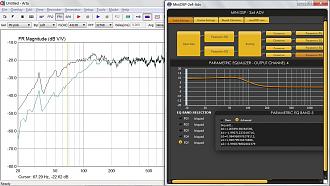

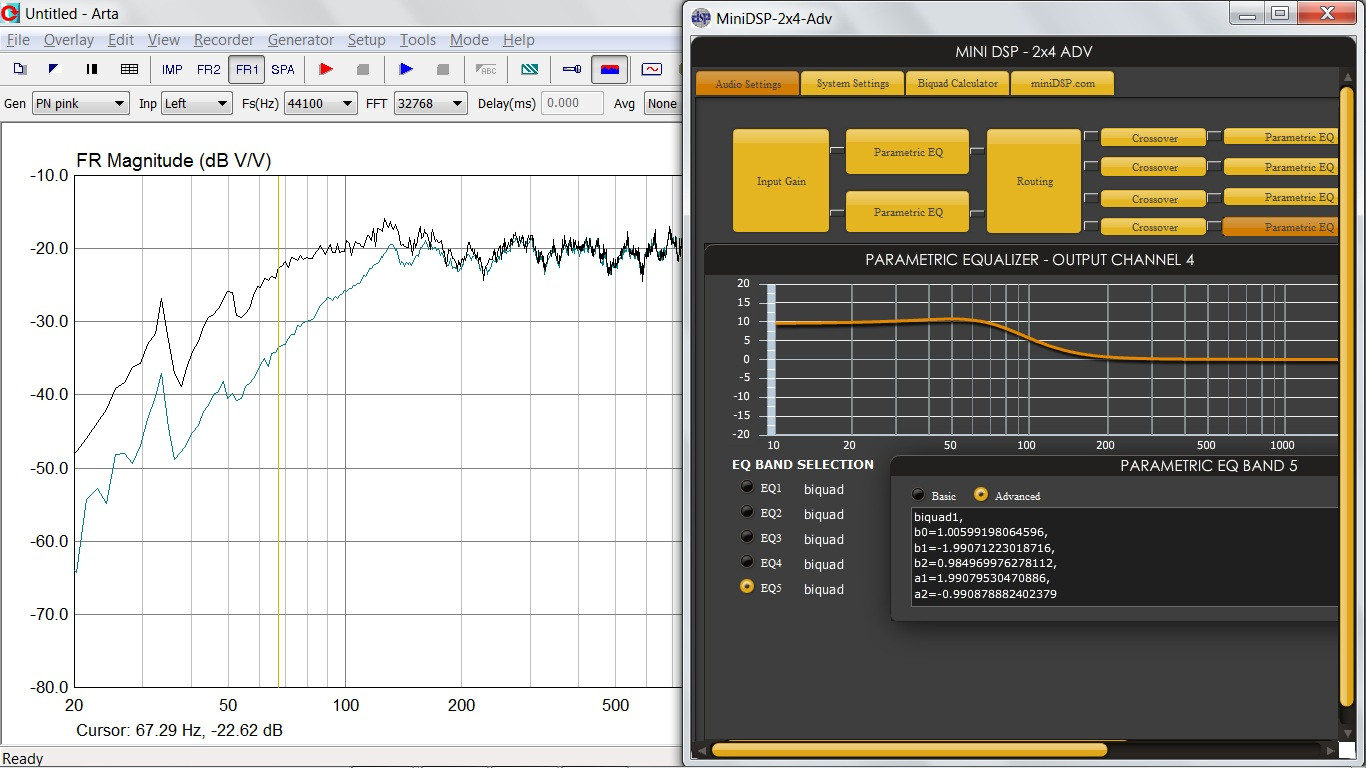

    Das ist machbar. Nur aus Neugier gemacht:
Ansichten: 681
Größe: 241,6 KB
    Der B100 ist in 3L als MT (ab 312Hz bis 2500Hz) bei mir mit der Option, wenn ich es lauter mache schaltet ein Relais auf reinen MT Ausgang der DSP und schaltet den TT Verstärker ein. Es ist nur wegen Musikhören morgen früh beim Frühstück.
    Die anderen Biquads sind HP 8 Ordnung Tschebyscheff, hier nicht eingeschaltet.

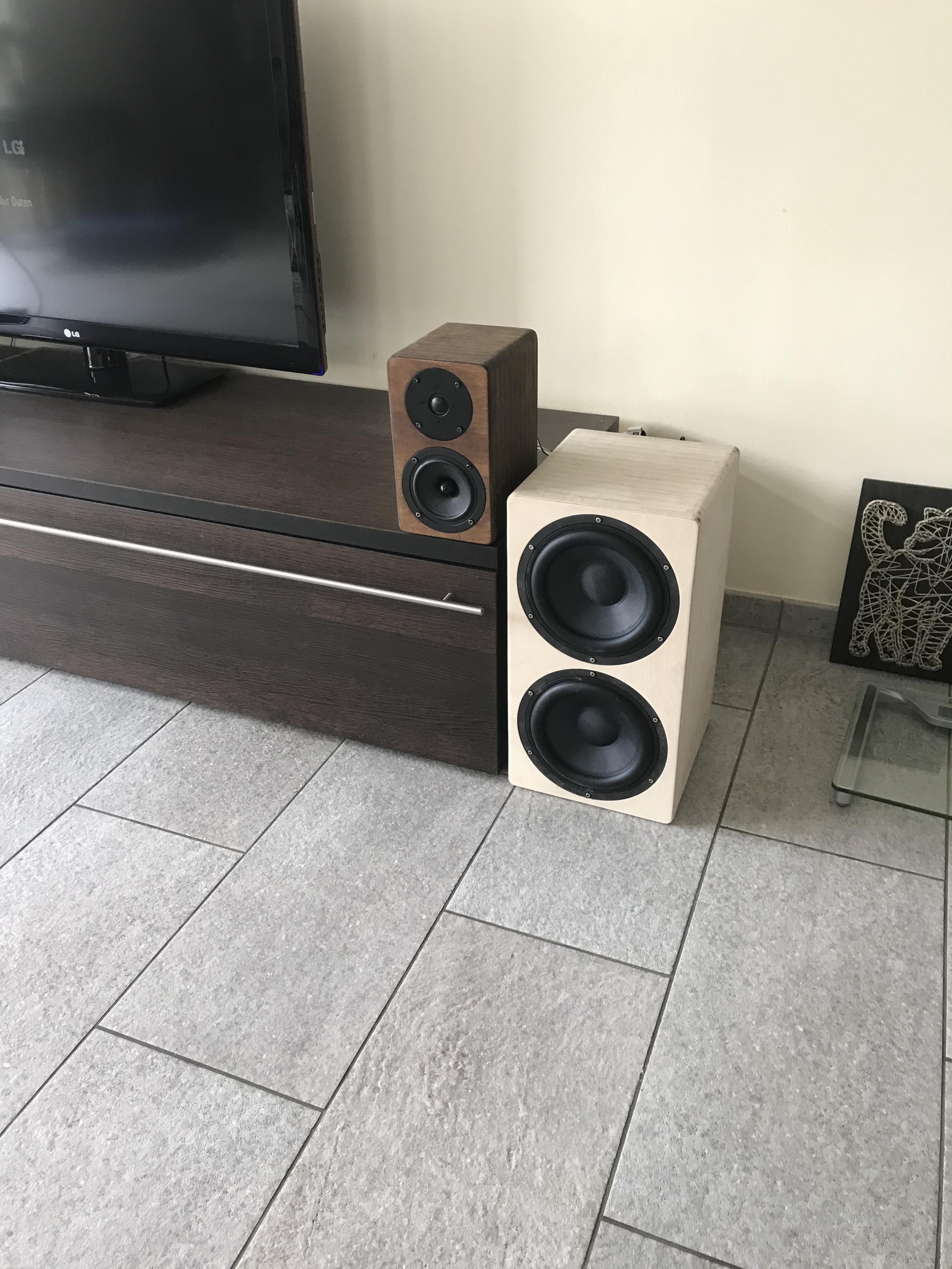

      ich tue mich extrem schwer, dem B100 eine Basstauglichkeit zu bescheinigen, ... ich weiß, dass die Solo 15 wohl etwas Bass liefert, aber mir ist schon der TI100 in der Topas schon zu wenig, und der B100 kann nochmals weniger Hub. Deswegen schlage ich hier eher eine 2.1 Version vor, ... so wird alles sehr viel einfacher, die B100 liefern in 3 oder 4 Liter, ob CB oder BR, ein ordentliches Ober-Bassvolumen ab 100 Hz. Und drunter kann jeder Sub spielen. Ich würde in einem solchen Fall einen einfachen 2.1 Class D Verstärker vorschlagen:
      https://www.amazon.de/Fosi-Audio-BT3...2s9dHJ1ZQ&th=1
      die Simulation stimmt aber nicht zusammen, denn im B100 Bereich muss man sich noch einen passiven Hochpass dazudenken, das war mir jetzt auf die schnelle leider nicht möglich. Denn der Verstärker hat nur einen Tiefpass im Sub aber keinen Hochass bei den SATs.

          hier mit passivem Hochpass:
            • 10769
            übrigens ist das genau dieses Setup, ... man muss sich nur den Hochtöner wegdenken!!!

              Am besten müsste der B100 eine Oktave höher laufen, wegen dem max Pegel. So wie das bei der Nimrod der Fall ist
                • 10769
                das stimmt, aber bei einem 2.1 muss man einen Kompromiss eingehen, denn ist der Sub zu hoch getrennt, wird es da wieder Probleme mit der Ortbarkeit geben, Trennungen bei 120 bis 180 Hz ist ein guter Kompromiss.
