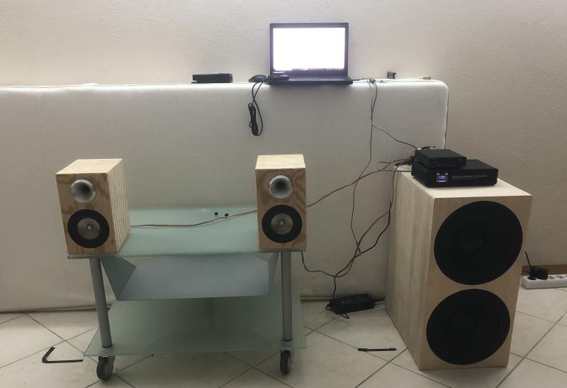

        ich mache gerade Versuche den TI100 an der Aria in Fullrange laufen zu lassen und dann eben aktiv auch im Bass deutlich anzuheben, aber der Maiximalpegel ist doch sehr begrenzt und der Klangeindruck ist ein ganz anderer, ... Bild von gestern:
        Klicke auf die Grafik für eine vergrößerte Ansicht  Name: IMG_1819.jpg Ansichten: 0 Größe: 36,3 KB ID: 697365
        das wäre mir jetzt für einen Schreibtisch noch zu wenig Bass, ... deshalb war immer mein Tipp, die Trennung zu einem Sub möglichst hoch zu legen (150 Hz oder sogar nch höher) und dass man zusammen mit einem Sub eigentlich einen Dreiweger erreicht wobei der Sub da viele Bassbereiche spielt, wo der Sub normalerweise nichts mit zu tun hat, der halbe Bass-Sprachbereich kommt dann aus dem Sub, ... ein tolles Musikbeispiel ist Georg Duke, der quasi komplett aus dem Sub kommt, ...
        Ich merke gerade dass das Bild etwas täuscht, es spielt nur die Aria, der Sub auf der rechten Seite steht nur immer da, weil er so schwer ist wegzutragen, und es ist immer der Abstellplatz der Elektronik, wenn ich wieder etwas neues anteste.
        ps, das Anheben unterhalb der Abstimmfrequenz macht auch nicht wirklich Sinn, ich wollte trotzdem wissen ob man da etwas Bass entlocken kann.
