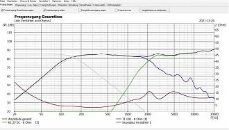

        So etwa?
        Klicke auf die Grafik für eine vergrößerte Ansicht  Name: Aria BU3 150Hz.jpg Ansichten: 0 Größe: 69,0 KB ID: 696853
        Aria-KE hochpass 12 db SW.BPJ
        geschlossen, ohne Impedanzkorrektur. Ein BU3 ist besser als LR4 weil konstantleistung und allpass ist.

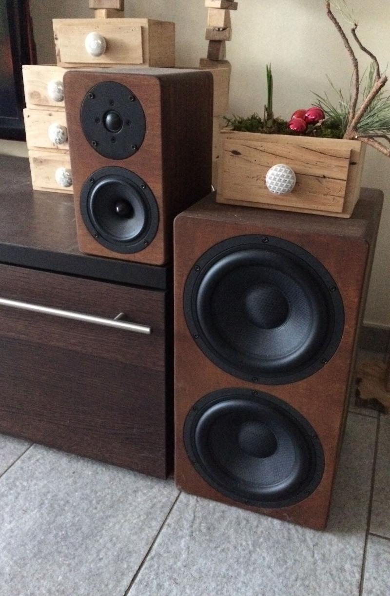

            ich bin ja fast deiner Meinung, ... mein Finger ist da immer irgendwo an der Membran des TI100, denn wenn er fühlbar pumpt produziert er auch hörbar einen unsauberen Mittelton, ... kleine Besetzungen mit Katie Melua oder Norah Jones mit nur Klavierbegleitung und vielleicht noch einem Schlagzeug dabei, klingt bei moderater Lautstärke, ab geschätzten 80 dB, schon bei der normalen Aria sehr kratzig, ... es hilft da nur den Hub zu begrenzen und was macht man da am Besten, einen Hochpass setzen, ... ganz unabhängig ob man einen Sub benutzt oder nicht, ... übrigens halte ich hier von CB bei den Arias überhaupt nichts, denn der Hub wird dann wieder größer, ich möchte ja den Hub insgesamt reduzieren und die BR-Bauweise hilft ganz ordentlich dabei den Hub zu begrenzen, aber das nur am Rande. CB würde erst gehen wenn man elektrisch bei um die 200 Hz oder höher trennt. Dies machte ich hier: der TI100 und der B100 sind sowas von ähnlich, dass es irgend jemand mal sagen muss, ... also will man eine Aria Light dann könnte man sich auch mit dem B100 anfreunden, ...
            Klicke auf die Grafik für eine vergrößerte Ansicht  Name: IMG_1327.JPG Ansichten: 0 Größe: 122,2 KB ID: 696868
            ich habe vor kurzem eine Topas modifiziert gemacht, die hat mir richtig gut gefallen, ...
            aber es hat mir wieder gezeigt, dass der TI100 kein Bass ist, das klingt sowas von dünn und wenn es moderat laut ist, wird der Klang deutlich anders, also verfärbt, ... der TI100 gehört in einen Dreiwegerich, ... und diesen auch sauber mit Hoch- und Tiefpass versehen, was auch zusammenpasst, ... nur den Bass einen Tiefpass zu versetzen und dem TI100 offen laufen zu lassen ist meiner Meinung nach äußerst ärgerlich, da man die Mitteltonqualitäten des TI100 deutlich schlechter macht, ... wie geschrieben, wenn der TI100 sichtbar pumpt ist es vorbei mir der guten Mittenwiedergabe, da könnte man sich auch die Aria Light holen und sich die Kosten für den guten TI100 sparen, da man die Mitteltonqualitäten eh zunichte macht, da man keinen Hochpass setzt. übrigens ist der W100S auch ein richtig GUTER, ...

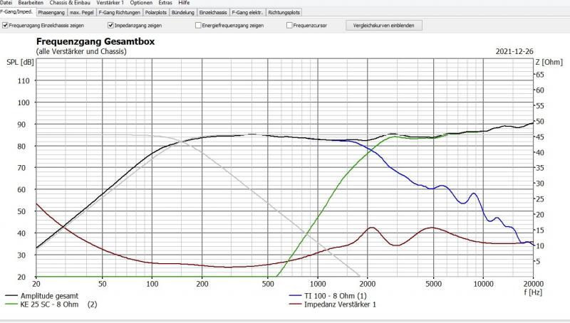

                        Ich habe noch mal kurz im Boxsim etwas ausprobiert.
                        Einmal habe ich nur die originale Aria mit BR gegen CB verglichen.
                        Dann habe ich mit der geschlossenen Variante zwei Hochpässe mit 100er Kondensator (habe ich zufällig hier liegen mit 5%) und 3,3er Spule simuliert. Die erste Variante ist mit der niederohmigsten Spule die Boxsim hergab (LR mit 0,25 Ohm) probiert. Die zweite Variante ist mit einer hochohmigen Spule (KN mit 1,4 Ohm) gemacht. In beiden sieht man vor und hinter 500 Hz eine 4 db Erhöhung. Muss man die noch irgendwie angehen?
                          • 2452
                          Ein Hochpass nahe an der Resonanzfrequenz macht grundsätzlich diese Probleme, du musst den Impedanzpeak "wegsaugen".

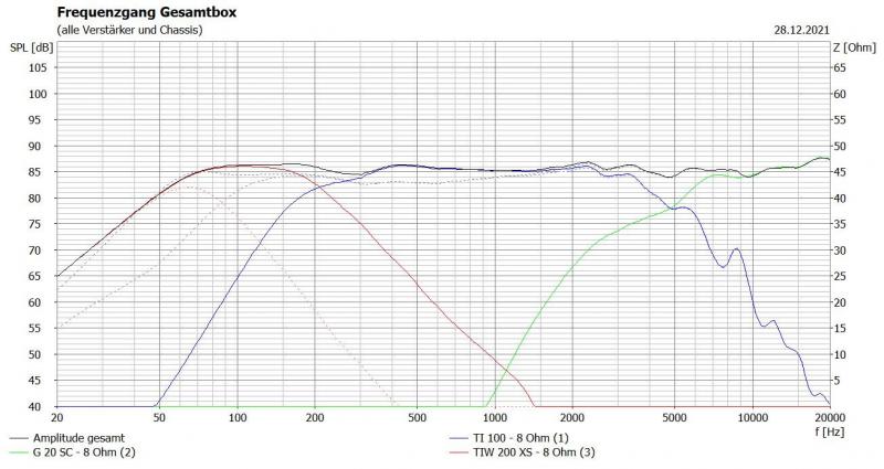

                            ich hätte schon früher meine damalige Simulation anhängen sollen, allerdings habe ich sie nicht mehr gefunden, nun habe ich mit den Originalweichen die ganze Sache nachsimuliert, ... ich hatte die geschlossene Aria mod mit den B100 und G20SC und dem TIW200 betrieben und dies mit einem 2.1 Fosiverstärker, nun habe ich für die jetztige Konzeption den TI100 in der Simulation genommen, wen wundert es, keine Änderung an der Weiche ... der fosi konnte auch 18 dB bis an die 200 Hz trennen, vermutlich ähnlich wie der Monacor, ... und der fosi hatte für die Arias keinen aktiven Hochpass, da habe ich dann die 100µF und 3,3mH genommen allerdings für den ersten Versuch eine Luftspule mit 1.1 Ohm, anders wie auf dem Bild zu sehen. Später habe ich dann Spulen genommen mit teilweise leicht höherem Widerstand.
                            die Simulation ist im Übergangsbereich nicht perfekt, aber immer noch besser als die Arias ohne Hochpass zu betreiben, und die Aufbuckelung im oberen Grundton gab es bei mir in der Messung nicht, ...
                            edit, bevor sich jemand wundert, eine kleine Erklärung der Aria-Weiche: Da ich generell die Originalweiche der Aria von Anfang an nicht gut fand, habe ich über Jahre meine eigene Abstimmung gefunden, die ist hier auch angehängt, ...

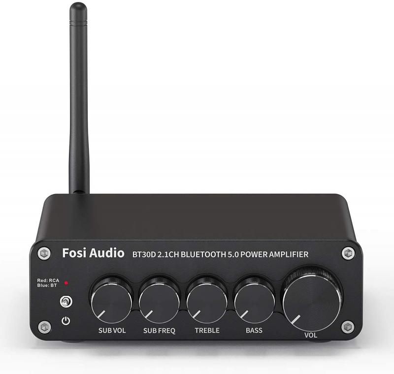

                              ich betreibe die 2.1 Geschichten mit diesem hier:
                              Klicke auf die Grafik für eine vergrößerte Ansicht  Name: 61RSM6aoohL._AC_SL1200_.jpg Ansichten: 0 Größe: 37,5 KB ID: 696898
                              ich habe aber auch noch andere 2.1 ausprobiert, die haben alle 18dB im Tiefpass und KEINEN Hochpass für die SATs, ...
