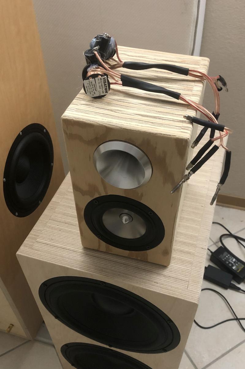

    Die Arias mit einer kleinen Passivschaltung bei 140-160 Hz rauszunehmen sollte kein Problem sein, wenn sie Fullrange überfordert sind. Das hängt dann von gewünschten Maxpegel ab. Die zwei 13 cm-Woofer lassen die Hosenbeine aber auch nicht flattern. Am Schreibtisch aber bestimmt genug. Zwei Gehäuse an einem Modul sind ja praktisch ein Doppelsub in getrennten Gehäusen.
    die Passivschaltung habe ich hier, (irgend eine große Spule mit großem Kondensator, 3.3 und 100 oder so) und funktioniert hervorragend, das habe ich nämlich für einen 2.1 Digitalverstärker gemacht, ... mir geht es generell drum dass ein Hochpass, egal welche Lautstärkeanforderung immer das Klangbild verbessert, ...

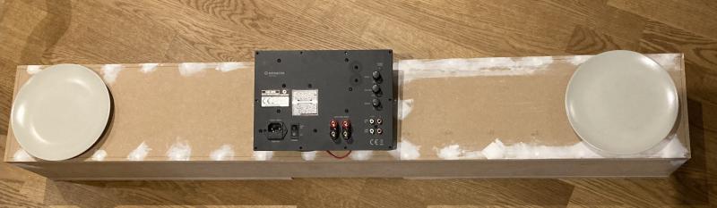

      @Timo: Darüber müssen wir uns noch mal unterhalten, wenn die Aria mal irgendwann nicht mehr am Schreibtisch eingesetzt werden und vernünftige Subwoofer an einer vernünftigen Abhörsituation vorhanden sind. Zwei GF250 schlummern noch irgendwo in meinem Schrank. Oder zwei TIW250XS. Die schlummern noch bei meinen Eltern auf dem Dachboden.
      @Bernd: Du hast das alles genau richtig erkannt und wiedergegeben.
      Anbei noch ein Bild vom "Doppelsub", auch wenn es eigentlich kein echter Doppelsub ist wegen der getrennten Volumen. Der muss natürlich noch geschliffen werden und bekommt links und rechts die gleichen Fasen wie die Arias.
      Noch mal danke für den regen Austausch und frohes Fest an alle!
      Gruß aus Hamburg
      Nico

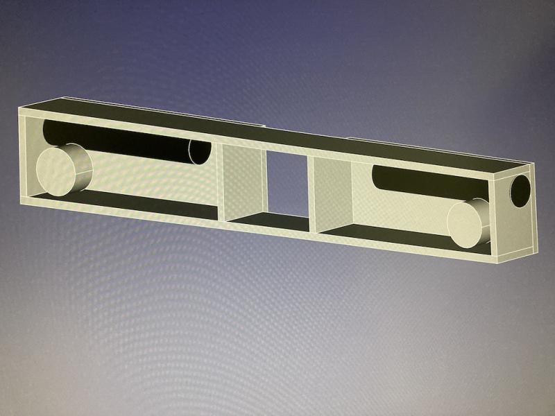

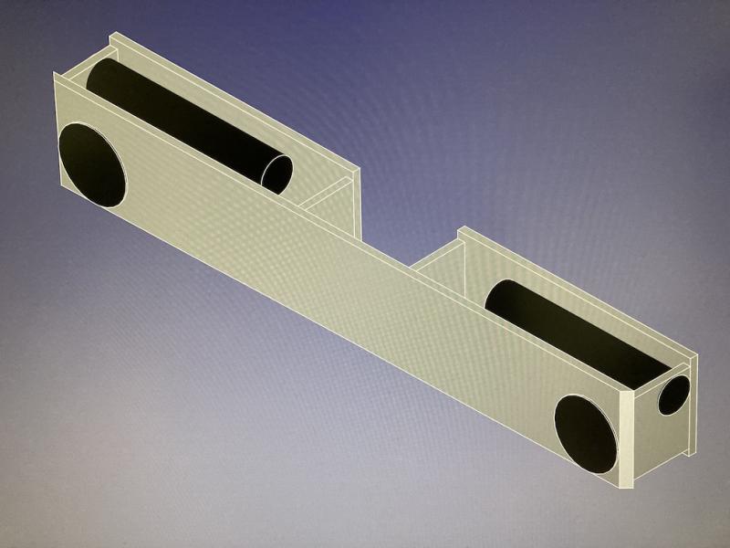

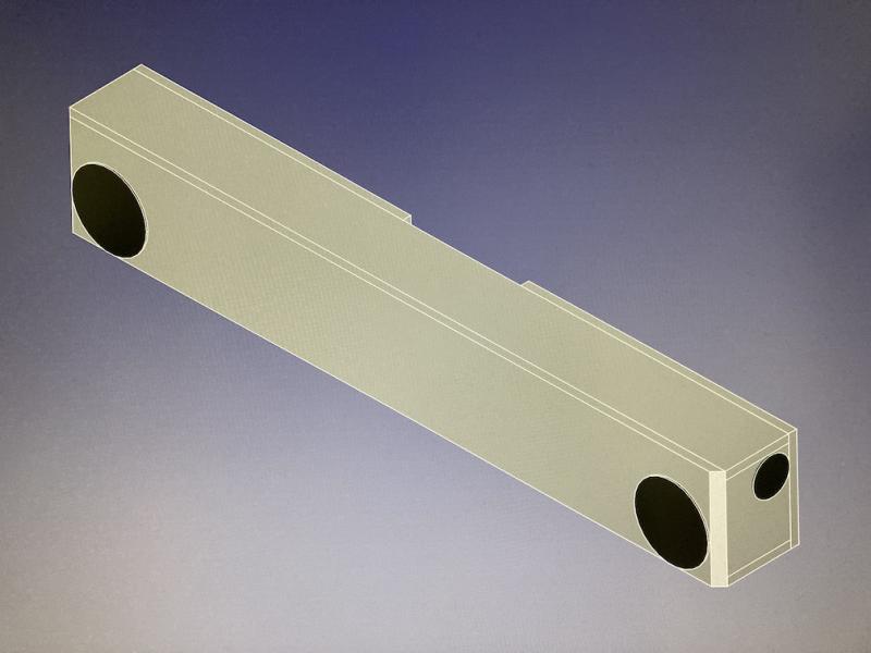

          Hier noch mal drei Bilder (sorry für die miese Qualität) aus dem 3D abgeknipst. Der Subwoofer soll an der Wand hängen und quasi jetzt mit dem SAM hinter dem Monitor verschwinden. Nur die beiden W130X sollen links und rechts raus schauen. Die Arias dann mit 1cm Luft da drunter.
          Die Weiche für die Ti100 lässt sich ja noch modifizieren. Timo, kannst du dazu deinen Vorschlag posten?

            Hallo!
            Dann kann man die Trennung auf 160 - 200 Hz legen. Den Hochpass kann man dann auch mit BOXSIM dimensionieren oder zumindest die Wirkung anschauen.

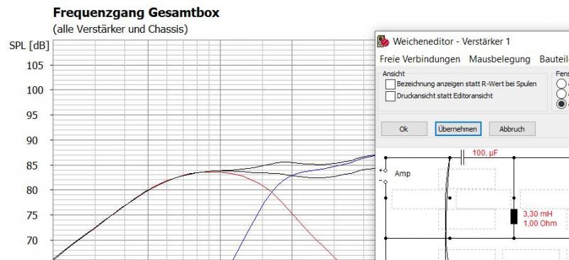

              ich habe es mal kurz nochmals nachsimuliert, habe leider die originale Simulation auf die Schnelle nicht gefunden,
              Aria mit passivem Hochpass, hier der TIW mit ebenfalls passiver Weiche 3,3mH und 470µF am Bass, nicht perfekt, passt aber auch mit meinen praktischen Versuchen perfekt zusammen, ... der W130X muss natürlich aktviert werden, da er in der Lautstärke deutlich zur Aria angehoben werden muss, ... sprich den Hochpass der Arias mit 100µF und 3,3mH und im Bass dann aktiv, allerdings weiß ich nicht wie stark das Aktivmodul trennt, da muss man mal simulieren ob ein Verpolen der Arias nicht sinnvoll ist, ...
              die passive Weiche (den Hochpass, 12dB) hätte ich hier zum versenden und ausprobieren, ... musst nur fragen, ... Gruß Timo

                    Nach meinen Infos muss beim Hochpass die Impedanz linearisiert werden, sonst buckelt es gewaltig.
                    Beispiel:
                    Aria-KE tiefpass.BPJ
                    Muss aber Hochpass heißen...
                    Geht auch mit 12 dB: Aria-KE hochpass 12 db.BPJ
                    Nicht wundern, den HT habe ich stillgelegt. Kannst ja mal fummeln am Hochpass...
                      • 10766
                      mit 3,3 und 100 gibt es bei der originalen Aria kein "aufbuckeln", ... wie die simulation von oben zeigt
                      auch schon praktisch gemessen, auch das bild habe ich angehängt, ...
                      es kommt aber wirklich auf den Tiefpass des Basses an, beim Digitalverstärker 2.1 musste ich die Arias umpolen dass es keine Auslöschung im Übergangsbereich gab.

                          Wie auch immer, es muss zum Hochpass des Sub passen in Bezug auf Steilheit und Phase, wie schon erwähnt.
                          Ja, Timo, allerdings ist "meine Trennung" um Welten steiler. Nehm ich zurück, war irritiert durch die fehlend Beschriftung der x-Achse bei dir. Geht auch ohne Imp-Korr.
