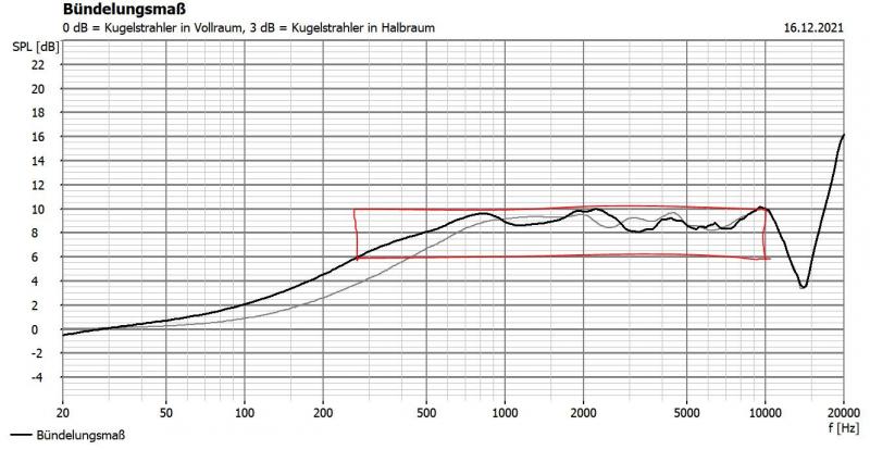

            Im Bündelungsmaß ist der Raum nicht berücksichtigt. Es sind Winkelmessungen im RAR.
            Ich würde immer die Box mit dem konstanteren BM nehmen.
              • 1224
              ...konstanteren BM...
              Mit "konstant" meinst Du, wie in der Grafik in #4 eingezeichnet, einen eher horizontalen, und nicht einen "möglichst glatten / konstant ansteigenden" Verlauf? Verstehe - merci
                • 28733
                Nein, habe mich falsch ausgedrückt, ich (und die Exprten) meinen linear, also ohne starke Abweichungen. Konstant wäre CD (constant directivity), das wird eher im Tonstudio bevorzugt, weil es überall gleich klingt. Im üblichen Hörraum kann es sein, dass es nicht passt, aber da gibt es unterschiedliche Meinungen.
                Also glatt/gleichmäßig steigend....Im Energiefrequenzgang wäre das gleichmäßig fallend.

                        Aber zurück zum Thema: die Concordski: Voll im Tonmeister Fenster und +/- 1dB von 500 bis 10000Hz
Name: Concordski Bündelung.JPG
Ansichten: 176
Größe: 64,0 KB
