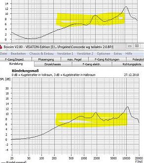

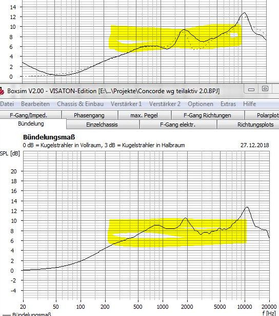

    Für die Bündelung gibt es einen Toleranzbereich der "Tonmeistertagung", die Con XXL erfüllt diesen. Die Ke-WG ist nicht perfekt, da sie im unteren Bereich zu wenig und obenrum zu viel und ungleichmäßig bündelt.
      • 28734
      Ja:
Ansichten: 546
Größe: 135,7 KB
        • 28734
        Das Dokument find ich nicht mehr, aber Vorgabe war 250 -10000 Hz 8 dB +- 2 für Studio-LS.

          Zitat von MEGB1262 Beitrag anzeigen
          Das einzige Projekt das ich gefunden habe wo das richtig gut aussieht ist mein eigenes.
          Ich vermute es gelingt durch die Verwendung von einem nicht Visaton Koax Chassis.
          Es will mir auch physikalisch einleuchten, es ist wahrscheinlich der grösste Vorteil des Umstandes, dass nur beim Koax MT und HT exakt auf der gleichen Achse sitzen.
          Ich würde es eher damit erklären, dass die Visaton-Chassis aufwendig (ich glaube in 5° Schritten) in vielen Winkelstellungen gemessen werden und BoxSim daraus dann sehr exakt das Rundstrahlverhalten im Gehäuse berechnen kann. Da dies für Fremd-Chassis nicht importiert werden kann, stimmt das Ergebnis dort halt leider überhaupt nicht.

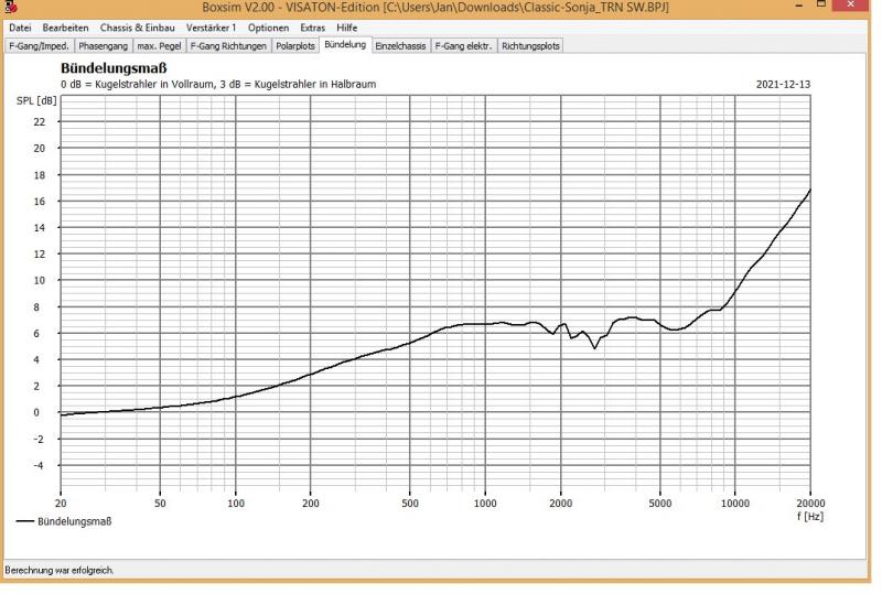

            Hier Box "Sonia" meiner Interpretation:
Ansichten: 333
Größe: 80,8 KB
                Hallo zusammen!
                Ich versuche zu verstehen wie es gelingen kann bei einer zwei Wege oder auch mehr Weg Konstruktion einen "sauberen" Verlauf der Bündelung hin zu bekommen.
                Das ist ne interessante Frage. Wüsste ich auch gern.
                Ich dachte mal, es wäre wichtig, dass beide Chassis im Übergabebereich ein ähnliches Bündelungsmass haben. Zumindest für Koax sollte das zutreffen.
                Aber es geht auch anders. Bei Hilde und Herbert sieht es ganz gut aus obwohl der W200S schon viel stärker bündelt, als die DSM im WG. Da kompensieren die Interferenzlöcher in der Vertikalen die verbreiterte Abstrahlung in der Horizontalen.
                Bündelung ist halt nur ne Kennzahl und auf verschiedene Weise einstellbar.
