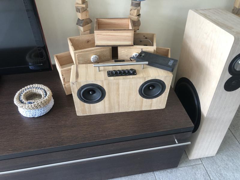

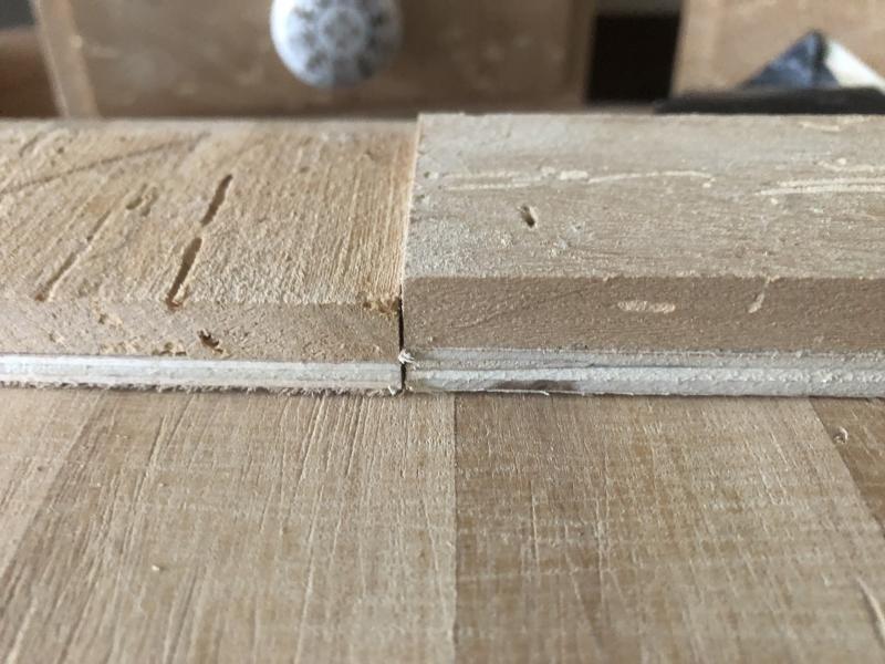

      links ist von dieser woche und rechts von vor einigen wochen, nach dem schleifen kommt man dann auf 10 mm wandstärke, das reicht bei dieser kleinen box.

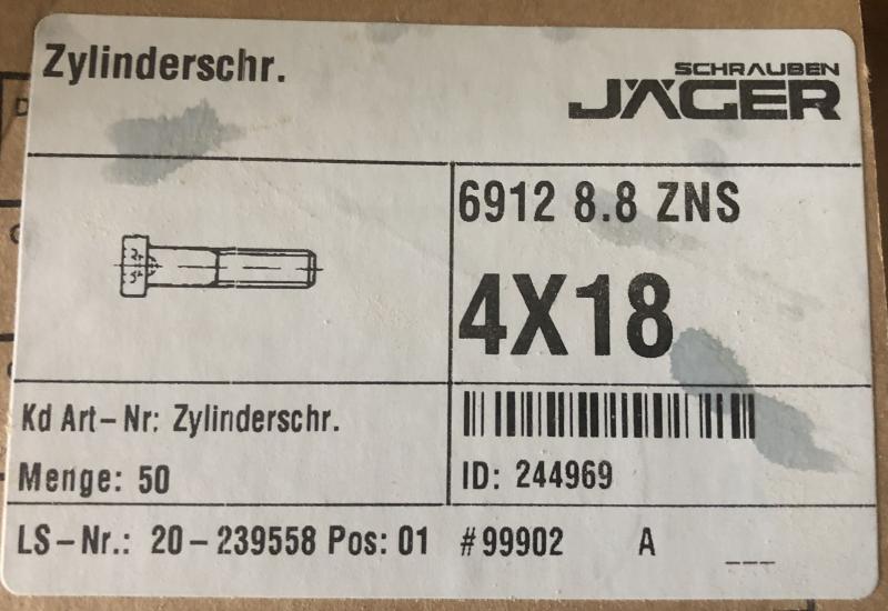

        kann mir jemand diese schrauben in schwarz besorgen, danke euch, gruß timo

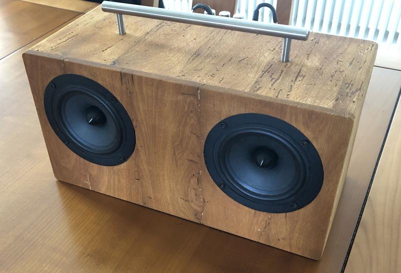

          eine halbe Stunde nach dem Ölen sieht das Ganze jetzt so aus, ...
          Klicke auf die Grafik für eine vergrößerte Ansicht Name: IMG_1731.jpg Ansichten: 0 Größe: 56,6 KB ID: 693126
          Ich würde einen anderen Griff nehmen. Das Gehäuse sieht richtig gut und rustikal aus, der Griff irgendwie zu silbern und modern. Zumindestens finde ich das. So einen Tragegriff, wie bei den alten Aktentaschen, wäre vielleicht ganz passend?
          Zum Beispiel so etwas? https://www.thomann.de/de/adam_hall_...CABEgL9NvD_BwE
          Oder vielleicht so etwas? Eher etwas metallisches, aber dezenter ?
          https://www.amazon.de/KOTARBAU-Kiste...NsaWNrPXRydWU=
            • 10991
            Zum Thema Griffe habe ich lange nach Alternativen gesucht. Ich finde dass gerade der alt/neu Kontrast mir persönlich gefällt.
            Die Box auf dem Bild werde ich nicht mehr ändern. Aber für die 40x20x10 Box suche ich aktuell einen Griff. Deine Vorschläge habe ich mir angeschaut und ich habe halt in meinem Kopf andere Vorstellungen. Ich würde einen Griff analog des Bildes suchen nur etwas länger.

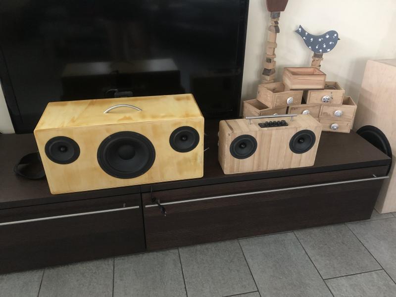

                    wollte zum Größenvergleich und zum späteren Gewichtsvergleich nochmal die beiden Boomboxen im Bild zeigen, ...
                    Klicke auf die Grafik für eine vergrößerte Ansicht  Name: IMG_1757.jpg Ansichten: 0 Größe: 46,2 KB ID: 693702
                    Klicke auf die Grafik für eine vergrößerte Ansicht  Name: IMG_1758.jpg Ansichten: 0 Größe: 44,3 KB ID: 693703
                    zuerst mal ist es ziemlich unfair diese Beiden miteinander zu vergleichen, die Linke spielt absolut souverän, auch ausreichend laut, für große bis sehr große Hörrunden, ... die linke wurde gerade fertig und ist in Sachen Tonalität auch deutlich schlechter, denn es fehlt das Bassfundament was die Linke definitiv hat.
                    Gewicht: 13 kg zu 4,2 kg,
                    Leitungsanspruch, sprich Verbrauch bei annähernd gleicher Lautstärke: 2 Watt zu 4 Watt
                    Größe: ungefähr 60x30x30 zu 40x20x12
                    Bassprinzip: Geschlossen und BR
                    Holz: 10 mm Pappelsperrholz mit Bootlackbeschichtung und 6 mm Brennholz Kirsche auf 4 mm Birke-Sperrholz, 10 mm Pappelsperrholz an der Rückwand und BR-Kanal

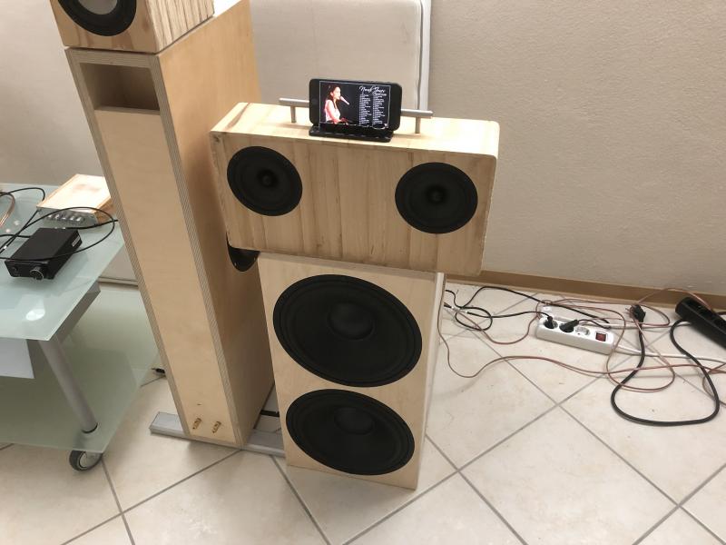

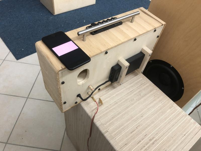

                      ich habe heute morgen in rund 2 Stunden die Boombox soweit fertig gemacht, zunächst mal ohne Beschichtung, ... ich würde das noch Ölen, ...
                      den erstmöglichen Sub habe ich im Keller drangehängt und grob eingepegelt:
                      einmal ohne sub:
                      Klicke auf die Grafik für eine vergrößerte Ansicht  Name: IMG_1761.PNG Ansichten: 0 Größe: 180,7 KB ID: 693729
                      und einmal mit sub:
                      Klicke auf die Grafik für eine vergrößerte Ansicht  Name: IMG_1760.PNG Ansichten: 0 Größe: 180,5 KB ID: 693730
                      von hinten mit der Powerbank und einem Ausgang zum Sub:
                      Klicke auf die Grafik für eine vergrößerte Ansicht  Name: IMG_1765.jpg Ansichten: 0 Größe: 65,6 KB ID: 693731
                      von vorne, über Bluetooth mit dem Handy verbunden:
                      Klicke auf die Grafik für eine vergrößerte Ansicht  Name: IMG_1766.jpg Ansichten: 0 Größe: 51,7 KB ID: 693732
                      Zuletzt geändert von Timo; 29.08.2021, 14:32.
                        • 10991
                        die tonale Abstimmung ist wieder gelungen, ohne Sub klingt es, frei aufgestellt, allerdings etwas dünn, Wandnah klingt es durchaus besser/fülliger. Und mit Sub dran, geht richtig die Post ab.
                        Die hohe Subabstimmung des GF250 Doppelsub in den 40ern macht durchaus Sinn, dass er einen hohen Wirkungsgrad hat, sodass mit dieser kleinen Leistung des Class D die Lautstärke trotzdem sehr hoch ist, und die B100 machen den Pegel auch ordentlich mit.
                        Die Leisungsabgabe nimmt bei vollem Pegel aber kaum zu, nach der Anzeige in der Powerbank geht leicht unter 10 Watt bei Vollausschlag an die Lautsprecherkombination. Würde jetzt ein oder zwei W130X dranhängen sollte die Leistung deutlich ansteigen, das würde ich mal nächste Woche testen. Für heute würde ich es mal damit belassen. Natürlich macht der Sub hier bei der Boombox überhaupt keinen Sinn, denn die transportable Boombox mit 4 kg benötigt dann einen Sub der ebenso sehr leicht ist, ... in meinem Kopf schwirren gerade seltsame Gedanken herum, ... kaum größer als die Boombox selbst, sollte man doch einen potenten Sub draus bauen lassen, ... ich denke aber an ein Subchassis mit hohem Wirkungsgrad und ähnlicher hoher Abstimmung. vielleicht ein GF200 oder ein GF250 in einem sehr kleinen Gehäuse. Gerade so groß wie das Chassis selbst aber deutlich weniger tief, ...
                          • 10991
                          zum Verbrauch kann ich auch eine erste Abschätzung abgeben, gestern lief die Box ungefähr 1,5 Stunden, zu Beginn mit 100 Prozent hatte ich am Ende 87 Prozent Restladung. Wann man nun extrapoliert denke ich an deutlich mehr als 12 Stunden Dauermusik. Also Ziel erreicht. Trotzdem ist der Verbrauch deutlich höher als bei der großen Boombox mit GF200 und 2xB100. Dies liegt eindeutig am leistungshungrigen Verstärker, 2.1.

                            …schrauben in schwarz besorgen…
                            Hi Timo
                            ist zwar ein Weilchen her, aber da immer wieder mal die Frage aufkommt…
                            Hab gestern von nem Kollegen die hier gezeigt bekommen, gehört zu einer Serie für „Retro Industrial“ oder wie auch immer. Die zugehörigen Artikel, wie Rohre, Muffen (als Griff vielleicht?) sollen schwarz gepulvert sein, die Schrauben müssten auch etwas rostbeständigeres, als nur eine Brünierung haben, Pulverung kann ich mir bei den Schrauben allerdings nicht vorstellen. Ich hab davon noch nichts in der Hand gehabt, finde es aber zumindest hier erwähnenswert… Leider scheint es die nur als 5mm Kreuzschlitz Spax ähnlich zu geben.
                              • 10991
                              Tolle Schrauben. Erstmal bin ich über den Preis erschrocken. Es sind aber 16 stk zu 1,75. also um die 10 Cent pro Schraube. Und das ist vollkommen ok. Ich bestelle die mal und berichte. Gruß Timo
                                • 1273
                                Yeppp, darüber bin ich auch gestolpert… Ich finde das ganze System schick, arbeite grad mit besagtem Kollegen an einer Küchenstation (für eine Espresso-Maschine)
