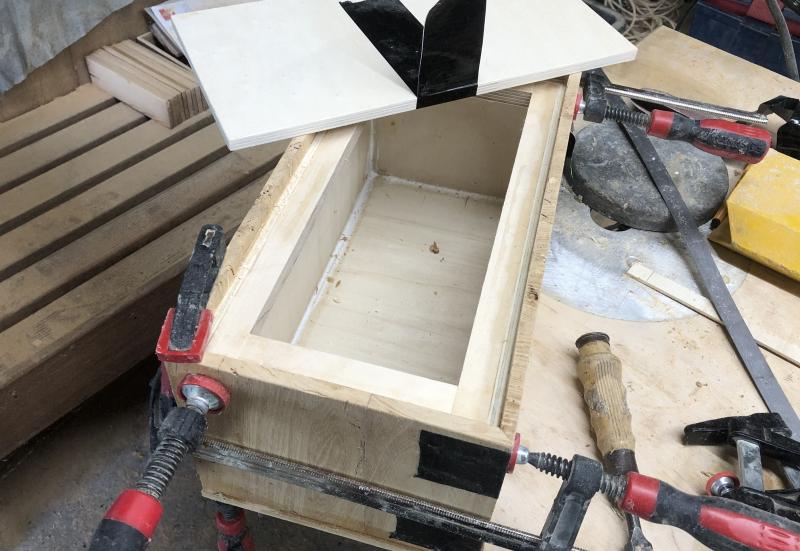

        ich habe Sperrholz genommen, mit einer Hartfaserplatte kann ich echt nichts anfangen, ... auch schon deshalb weil das Gehäuse dicht sein soll nehme ich das Sperrholz und es sind doch ordentlich viele Löcher in den Brettchen, schaut selbst, ... heute morgen bis jetzt konnte ich das grobe "Äußere" der Box fertigstellen, Die Brettchen selbst hatte ich gestern gesägt ...

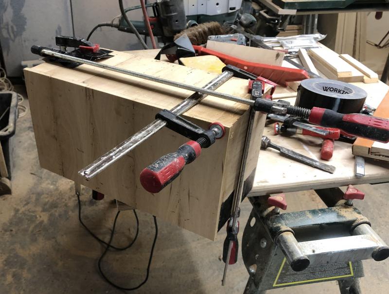

        Leider leider leider ist das Gehäuse jetzt doch etwas kleiner als gedacht 18x36x16 (ergibt 6,5 Liter im Inneren), mehr hat mir das Kirschholz nicht hergegeben. Schon die Rückwand musste ich in 10 mm Sperrholz machen, der innere Kern ist in 6 mm Sperrholz mit einer Auflage von rund 10 mm Vollholzbrettchen, ... beim Zusammenleimen hat's der Leim durch die Bretter gedrückt, sodass nur der innere Sperrholzkern verhindert dass Undichtigkeit entsteht.
        Das Schleifen und das Äußere "schön" machen ist immer die unangenehmste Arbeit und das steht noch an und dann gehts ans Chassis einfräsen, davor habe ich auch immer am meisten Angst, und dann die Endmontage, die dann in der Regel sehr schnell vonhand geht.
        Ein einzelner Haltegriff habe ich auch noch gefunden, welch ein Glück, bis hierher musste ich nichts dazukaufen, ...
        Klicke auf die Grafik für eine vergrößerte Ansicht  Name: IMG_1723.jpg Ansichten: 1 Größe: 77,6 KB ID: 692944
        Klicke auf die Grafik für eine vergrößerte Ansicht  Name: IMG_1722.jpg Ansichten: 1 Größe: 69,6 KB ID: 692945
        Klicke auf die Grafik für eine vergrößerte Ansicht  Name: IMG_1724.jpg Ansichten: 1 Größe: 68,3 KB ID: 692946
        ob ich die Löcher verkitte oder offen lasse weiß ich noch nicht, ...

          Thema Verzug, ich habe keine Ahnung wie alt das Holz ist (vermutlich weit über hundertziebzig Jahre, die Scheune ist von 1850), als ich ein kleiner Junge war, haben wir das Dach einen alten Scheune abgerissen, und aus den Balken Brennholz geschnitten, diese lagerte mein Vater, in der "neuen" Scheune mit neuem Dach und Stück für Stück habe ich das auch im Ofen verfeuert, ... bis ich feststellte, dass da hochwertige Hartholzbalken dabei waren, die ich dann aussortierte, ... immer mal wieder wird was kleines Dekoratives draus gemacht, ... Mittlerweile ist natürlich nach der langen Lagerung jede Menge Ungeziefer drin, ich habs zwar sehr großzügig weggeschnitten aber komplett bekommt man das nicht weg, in der Regel sitzen die Würmchen bis zu 2 cm unter der Oberfläche, ganz Wenige gehen auch tiefer, ...
          Da ist keine Luftfeuchte mehr drin, das ist super gut abgelagert. Die Reststabilität der Brettchen geht auch gegen Null, da zu viele kleine Löcher drin sind, nur das Sperrholz hält das Zeugs zusammen. Ich habe die Hoffnung dass sich da nichts mehr bewegt, aber ausschließen kann ich es nicht.
          Die 10 mm Brettchen kann man so mit beiden Händen verbrechen, mit dem Sperrholz als stabilisierendes Gerippe ist die Box aber trotzdem sehr stabil geworden.
          Diese Bauweise erinnert mich sehr stark an handelsübliche Hecoboxen aus den 80ern, die ich vor Jahren mal aus dem Sperrmüll gefischt habe. Vielleicht hatte ich das die ganze Zeit im Hinterkopf, und jetzt musste es raus. Es waren auch Vollholzboxen mit Innengerippe aus Sperrholz.

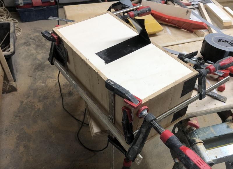

            und, die erste Stellprobe, noch ohne letzten Schleifgang, ... ich wollte wissen ob die Größe so in Ordnung ist, und wie der Griff dazu passt, und meiner Meinung nach passt das ganz gut, und die Boombox ist noch sehr gut transportierbar. Oben drauf liegt noch eins von zwei Resten wo man sieht wie die Box aufgebaut ist.
            Soll ich mir doch noch die B80 besorgen? mit zusammen 6,5 Liter ist das schon recht knapp für die beiden B100, ich gehe jetzt erst mal in mich, und mache einige Simulationen in AJHORN und BOXSIM.
            Und, dann ist zu überlegen ob ein kleiner Radius noch ringum dran sollte.

              Also das Problem mit der Feuchte ist eher das sie sich nicht ändern darf, wenn die Luftfeuchtigkeit und Temperatur konstant bleiben dann arbeitet das Holz ja nicht. Aber deine Konstruktion macht keinen schlechten Eindruck, nur so Belastungstests mit Regen oder einem Klima wie in der Sauna würde ich versuchen zu vermeiden.
              Echtes Holz sieht auf jeden fall gut aus, bin auf das Endergebnis gespannt.

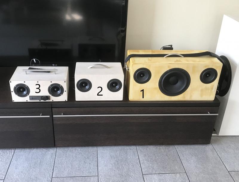

                      heute morgen, wie versprochen, bin ich nochmals in mich gegangen, da ich die beiden B80 Boomboxen (2 und 3) mal gleichzeitig im Keller zum Vergleich hatte und die G200B100 Boombox (1) ist ja eh immer hier, ... nebenan liegt die Wäsche in der Waschmaschine und ich hörte intensiv verschiedene Musiktitel, was ich mindestens eins Stunde gehört habe war Norah Jones, direkt vom Iphone. Die GF200B100 Boombox (1) ist einfach nur hervorragend gut, das hat mehrere Gründe, der B100 setzt die Leistung deutlich besser um als die B80, mit einem deutlich höheren Wirkungsgrad, und dann gepaart mit dem Gf200 ist einfach genügend Bassfundament da.
                      Das geht mit meiner kleinen B80 Boombox (3) ebenso, wenn der Doppelsub W130X mit angeschlossen ist, die hatte ich ja so ausgelegt dass ein eingebauter 2.1 Verstärker jederzeit ermöglicht einen passiven Sub dazu zu stellen. Das geht auch super gut, aber halt nur stationär. Die größere von beiden B80 Boomboxen (2) ist trotzdem am häufigsten in der Anwendung, da sie als Werkstattbox in der Garage, wie auch auf der Baustelle Radio abspielt, und das besser als jedes Kofferradio was ich kenne. Tonal geben sich die Boomboxen nichts, alles sehr neutral abgestimmt, die B100 mit etwas mehr Hochtonenergie im Raum.
                      Meine Tendenz geht in Stereo und in Richtung Doppelbestückung mit dem B100, ... einfach weil die Stimmen noch besser wiedergegeben werden als beim B80 und weil die Elektronik schon fest liegt mit dem schwachbrüstigen Fosiaudio (rechts), diese beiden Verstärker sind auch tatsächlich im näheren Rennen, wenn es um die Befeuerung der aktuellen Boombox geht, ... also rechts ein 2.0 komplett mit Akkupack und Trafo, und links, als Alternative, der 2.1 Fosiverstärker der dann eben eine Powerbank zur Befeuerung benötigt, müsste noch angeschafft werden, wenn dieser linke zum Einsatz kommt. Der Grund ist dass der 2.1 mit 24 Volt deutlich besser läuft und der rechte mit 12 Volt super gut klarkommt, dieses Komplett-Modul (rechts) war auch schon beim (1) sehr erfolgreich im Einsatz in der Huckepacklösung wie im Bild gezeigt, fuhr aber den GF200 nicht voll aus, da musste ich dann einen 2x100 Watt benutzen, der dann den GF200 aus tatsächlich ausfahren kann.

                      zum Gewicht noch ein paar Worte, mit etwas mehr als 10 kg ist die Boombox (1) einfach zu schwer sie überall mitzunehmen, obwohl schon ziemlich in Leichtbau gefertigt, ist sie auch noch zusätzlich etwas unhandlich, dies war der Startschuss zu (2 und 3), die wiederum zu wenig Basspegel können. Tief genug spielen sie, zumindest die Boombox (2), nur nicht laut. (von der zweiten habe ich noch weitere gebaut, denn jeder der sie gehört hat ist begeistert und möchte auch so ein Ding, gerade weil sie so transportfähig ist. Die (2) gehört auch meiner Freundin die sie überall mitschleppt, wie schon geschrieben)
                      Ich erhoffe mir von der Boombox (4), noch etwas mehr Pegel im Bass und mit gleich guter Stimmenwiedergabe, das können die B80 oder die B100 gleichermaßen gut.
                      Alles Vorschläge welche gekommen sind gehen nicht in meine Richtung, der W100X oder der W130X gefällt mir von der Optik nicht, Blechkorb, die hätte ich von hinten einfräsen müssen, das ist zu spät. Eine Monobox möchte ich nicht machen da ich kein Geld ausgeben möchte für nochmals neue Verstärker, denn es liegt schon so viel rum, dass ich nicht mehr weiß wohin damit. Also 2.1 oder 2.0 von Bild.

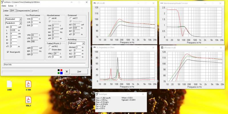

                        alles was ich bisher hinbekommen habe in AJHORN,
                        dass die beiden B100 deutlich mehr an Volumen bei BR benötigen würden.
                        In CB siehts allerdings ganz gut aus in 3 Liter, allerdings ohne jede Beteiligung von Tiefbass, unter ca. 100 Hz geht da nicht mehr viel, ...

                        die BR-Abstimmung zeigt nur einen Oberbassbuckel und nicht wirklich Tiefbass. Vielleicht nochmal was mit BR und Hochpass, ... folgt demnächst.
                          • 10991
                          also, wenn ich mir da in Boxsim die beiden Varianten vergleiche, sieht die Variante mit den beiden B100 etwas besser aus, als die Varianten die ich schonmals als B80 Boomboxen umgesetzt habe, ... Im Grundton hat die B100-Boombox erheblich mehr Grundton, ... aber was noch interessant ist, dass der Maxpegel im Oberbass kaum höher ist als bei den B80.
                          Hier in Boxsim scheint es so zu sein dass 3 Liter in BR funktioniert, ich werde weiter recherchieren!
