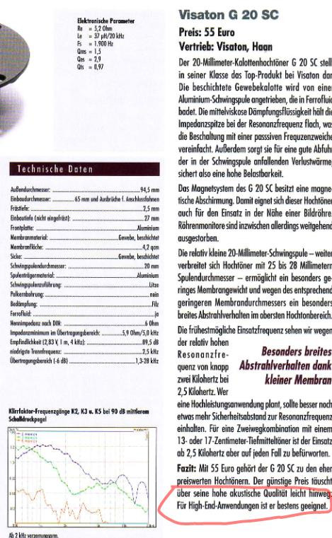

                      ich mag und liebe den G20SC, habe aber trotzdem eine Anmerkung, ab 2.5 kHz würde ich diesen nicht betreiben wollen. Ich habe es gemerkt als ich Aktiv versucht habe den G20SC an seine Grenzen zu bekommen (Grenzen die in Richtung weit über 100 dB gehen). Ich trenne im Hochton immer mit LR4, als ich bei der Aria B100 vollaktiv gespielt habe, hatte ich auch deutlich tiefere Trennungen ausprobiert. Selbst bei dieser wirklich steilen Trennung wollte ich bei hohen Pegeln nicht unter 3,5 bis 4 kHz gehen, erst dann war der obere Mittelton sauber. Aber dann spielt die G20SC auf einem spitzen Niveau. In passiver Ausführung habe ich bei den Simulationen drauf geachtet über diesen magischen 4kHz zu bleiben, was auch mit dem B100 oder auch in einer anderen Box mit dem TI100 sehr gut gelingt.
                      Dies ist der Grund warum ich den Hochtöner ganz klar in Verbindung mit einem 4 zoll Mitteltöner sehe.
                      (Bemerkung am Rande: Der AL130 ist schon hart an der Grenze, der spielt für seine Größe aber auch ganz hoch noch mit. Die VIB130CB war ein absolut gutes Beispiel für die Leistungsfähigkeit des AL130 und der G20SC. Dort habe ich den Hochtöner lieben gelernt.)

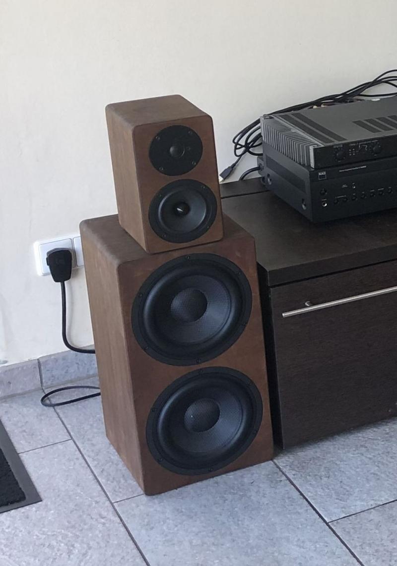

                      hier die Box dazu, die einige Monate in Vollaktiv lief, bis ich dann was Passives draus gemacht habe:
                      Klicke auf die Grafik für eine vergrößerte Ansicht  Name: IMG_1607 aria b100 plus tiw200 doppelsub.jpg Ansichten: 0 Größe: 79,5 KB ID: 690983

                        Timo, in deinem großen Raum und Hörabstand wird jeder LS stärker beansprucht. Doppelter Abstand erfordert 6 dB mehr Pegel.
