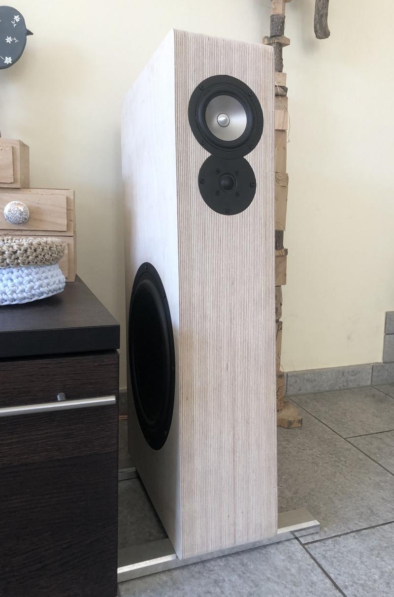

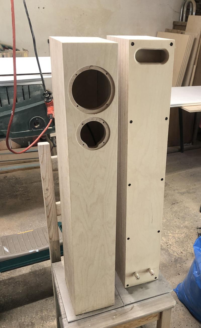

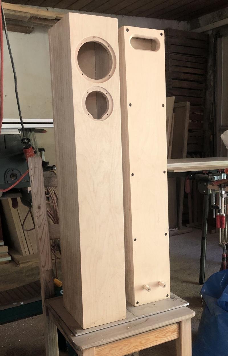

                      ich habe die Topas BR für einige Tests im Wohnzimmer gebraucht und danach spielten diese einige Wochen im Wohnzimmer als Radioersatz, Zuspieler waren Iphone und kleiner Class D Verstärker. Thread war dieser hier im Forum: https://forum.visaton.de/forum/proje...r-passivweiche
                      Aktuelles Bild von heute morgen aus der Werkstatt: Gehäuse und Weiche stehen in der Werkstatt da ich die Treiber für ein anderes Projekt gebraucht habe.

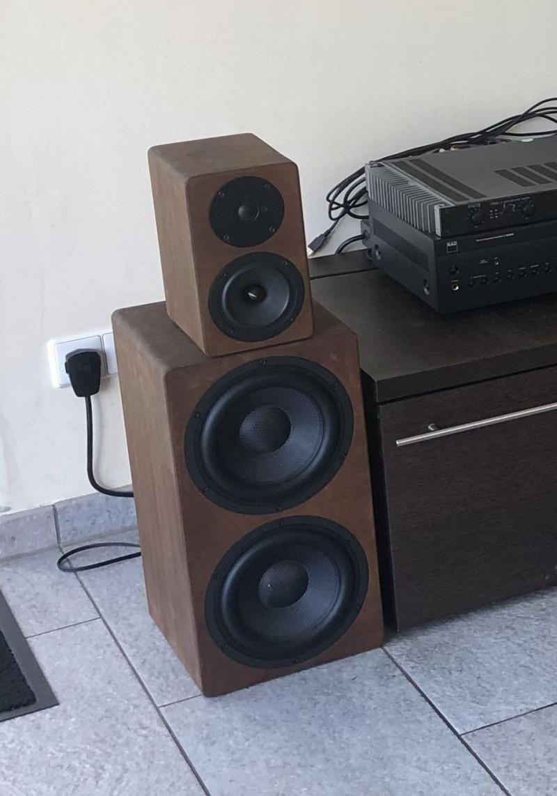

                      und im Forums-Marktplatz stehen noch andere Boxen aus der Kellerräumung:
                      https://forum.visaton.de/forum/markt...el-angesammelt
                      unter anderem auch noch ein TIW200 Doppelsub, neue TIW200:

                        Sehen ganz gut aus. Ich würde es mein Vater mal vorschlagen und melde mich dann. Subwoofer muss ich mich auch noch ganz gut unterrichten, weil dass ist glaub ich noch ein bisschen schwieriger als normale Lautsprecher oder nicht? Und ein Ripol schon ganz, wenn ich die Foren glaube.
                          • 28810
                          Im Gegenteil, eine Anlage Sub-Sat ist einfacher in Aufstellung, Anpassung und Verstärkeranspruch. Geht auch prima mit Sub, je einer unter die Sat oder sogar integriert. Da reicht ein Sub-Verstärkermodul.
