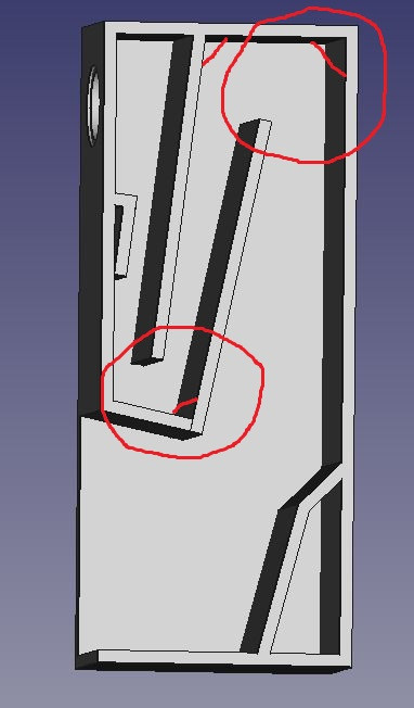

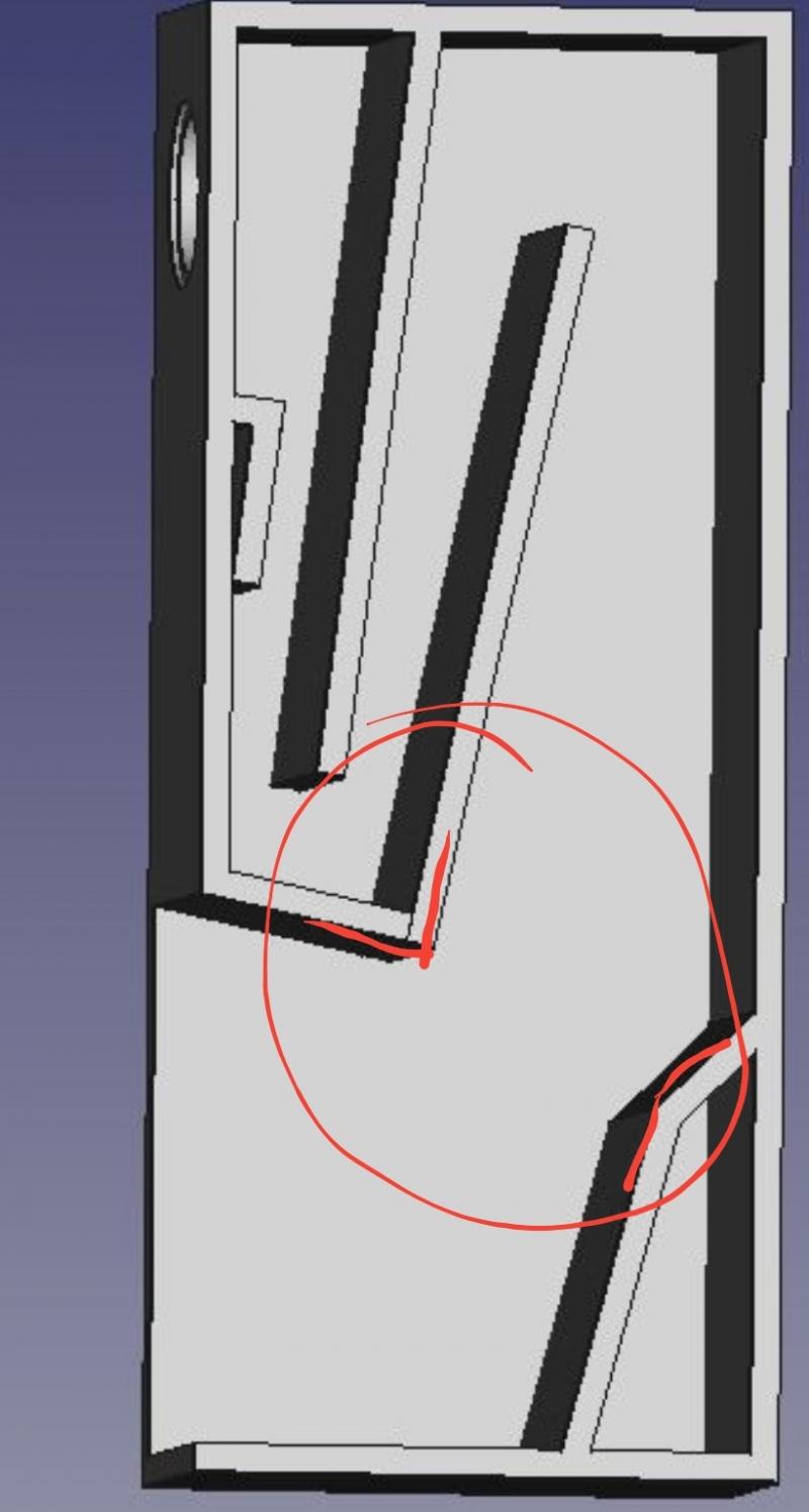

      Ich hab so gut wie gar keine Ahnung von Hörnern. Aber ich sehe da eine Einschnürung in der Konstruktion, die mich wundert. Sehe ich das richtig? Gehört das so? Ich dachte so ein Horn soll sich nur öffnen.
      Klicke auf die Grafik für eine vergrößerte Ansicht  Name: Screenshot_20210422-221939_Chrome.jpg Ansichten: 276 Größe: 74,4 KB ID: 688820
      Im Prinzp ja, mir ist das auch schon bei manchen Hornkonstuktionen aufgefallen.
      Am Hornhals gibt es kleine Verengungen, Erweiterungen , und wieder Verengungen. Wie weit sich dies bemerkbar macht, müsste man messen.

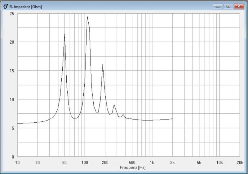

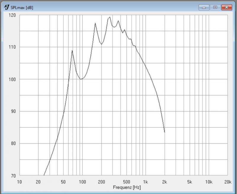

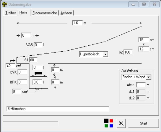

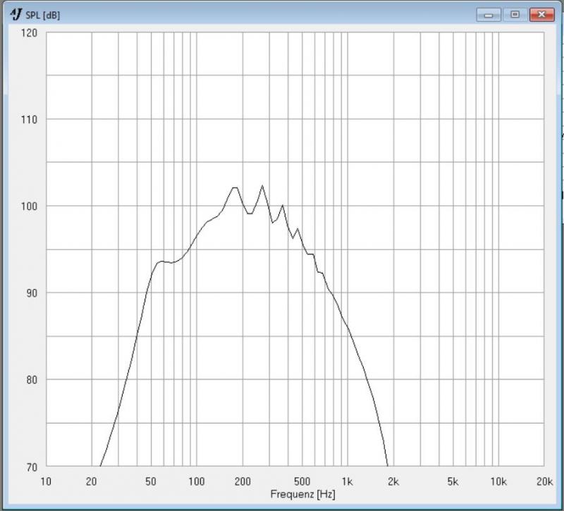

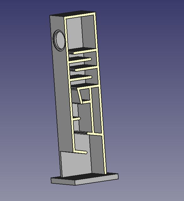

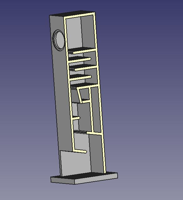

          der Werkstattumbau ist abgeschlossen, es kann endlich losgehen mit den B-Hörnchen. Ich habe den Hornverlauf noch abgeändert.
          Hier die Daten:
          CAD-Hornverlauf
Name: B100 Horn neu.JPG
Ansichten: 942
Größe: 42,0 KB
          Horndaten
Name: B100 Horn neu-Horn.JPG
Ansichten: 890
Größe: 54,2 KB
          SPL
Name: B100 Horn neu-SPL.JPG
Ansichten: 899
Größe: 60,8 KB
          SPL max.
Name: B100 Horn neu-SPL max.JPG
Ansichten: 913
Größe: 57,9 KB

            Hi Ralf
            ich stecke überhaupt nicht in der Materie Horn drin - deswegen meine Frage neugierdehalber:
            Wenn man Deine Geometrien abwickelt, wird sich mit Sicherheit der Hornverlauf wie in AJHorn eingetragen ergeben. Aber - rein strömungstechnisch betrachtet - erzeugst Du im obersten Lamellengang nicht einen ungeheuren Bremswiderstand, dadurch dass die Luft wiederholt um 180° umgelenkt wird? Du hast immer wieder gegensätzliche Beschleunigungen, ich könnte mir vorstellen, dass Du da einiges an Leistung einbüssen wirst?!?
              Hi Ralf
              Laut der Meinung von -B.Timmermanns ist es gerade die stufige Kontur, die von Vorteil ist, weil die Stufen im Tieftonbereich völlig unbedeutend sind (Wellenlänge!), aber zu kürzeren Wellenlängen für immer mehr Störungen sorgen und so die Welligkeit im Grundtonbereich reduziert, ohne Dämmpfungsmaterial, was ja auch im Bass wirksam ist.
              Fostex baut seine Hörner schon seit 40 Jahren so....
                • 1263
                Also eine Art natürlicher Filter - verständlich und nachvollziehbar - Merci
