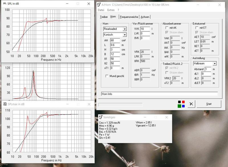

    Hallo Ralf.
    für mich ist das wichtige Diagramm das mit dem maximalen Pegel.
Ansichten: 2234
Größe: 116,5 KB
ID: 686647Hier das dritte von oben mit dem ti100 in 10 Liter BR. Der b100 im direkten Vergleich wird locker 6 dB weniger können, was im Bass deutlich zu wenig ist. Hier beim ti wären es rund 95 dB beim b100 tippe ich auf unter 90 dB maximalpegel im Bass. Wenn das Gehäuse noch größer wird sollte es noch weniger werden. Du musst entscheiden ob dir das reicht.
    den b100 sehe ich als mitteltöner. Zur Not bis 100 hz runter. Aber auch nicht mehr.
    im 2.1 mit einem gf200 tut der b100 sich hervorragend.

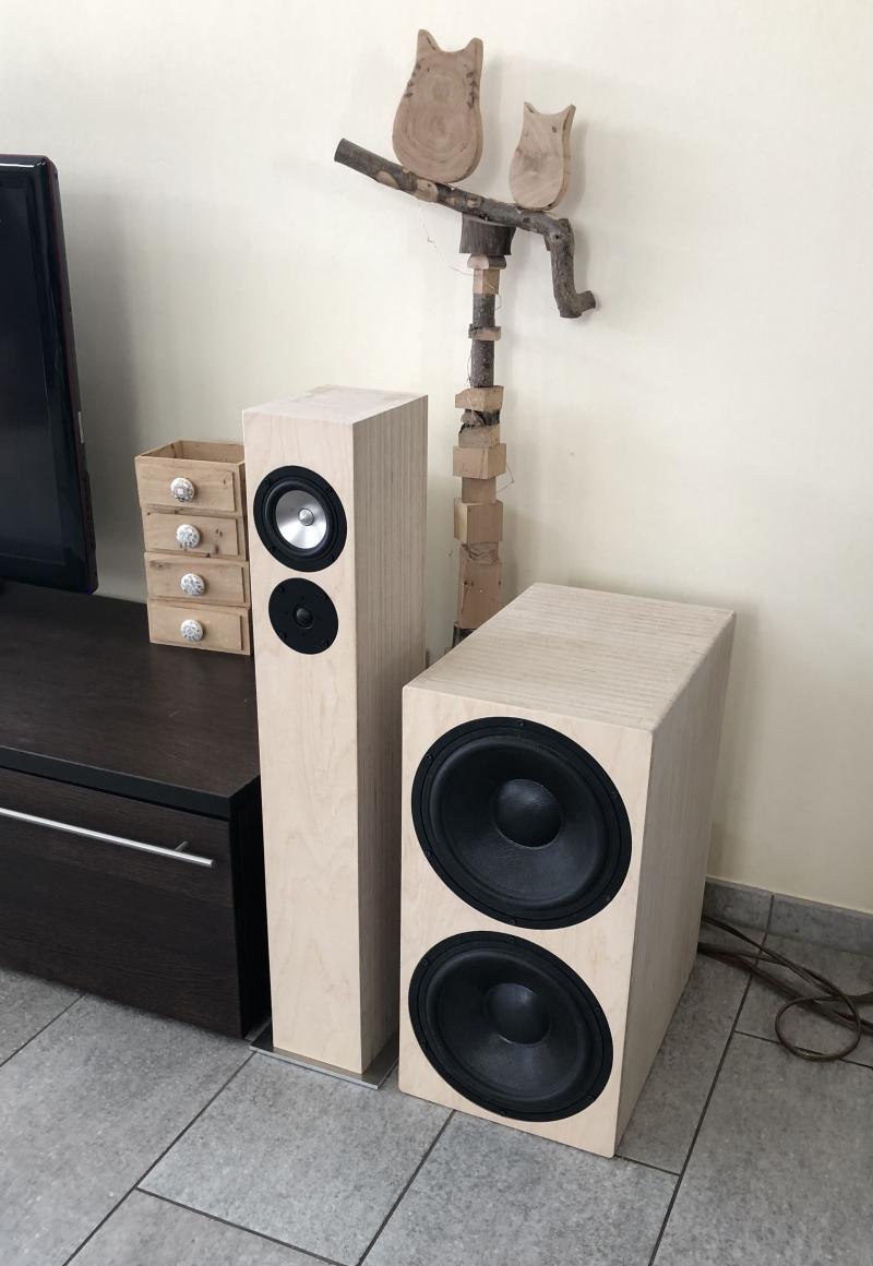

          Hallo Ralf,
          ich habe auf Grundlage meiner neusten kleinen Standbox in Boxsim einige Änderungen vorgenommen.
          Mit dem TI100 habe ich sie "modifizierte Topas BR G20" genannt, spätestens jetzt mit dem B100 hat die Box lediglich noch einen identischen Formfaktor. Man beachte die etwas höhere BR-Abstimmung im Vergleich zur Topas, die deutlich tiefer abgestimmt ist.
          man sieht schon dass ohne Sub der maximale Pegel sehr niedrig ist. Ganz besonders gut gefällt mir die tonale Abstimmung und mit dem Sub passt auch der mögliche Pegel. Der hier in der Simulation eingesetzte TIW250 in BR ist natürlich absolut overkill. Ein kleiner TIW200 in geschlossen reicht locker.
          Der G20SC macht die recht enge Abstahlung etwas breiter und der Sub macht die Box etwas pegelfester.

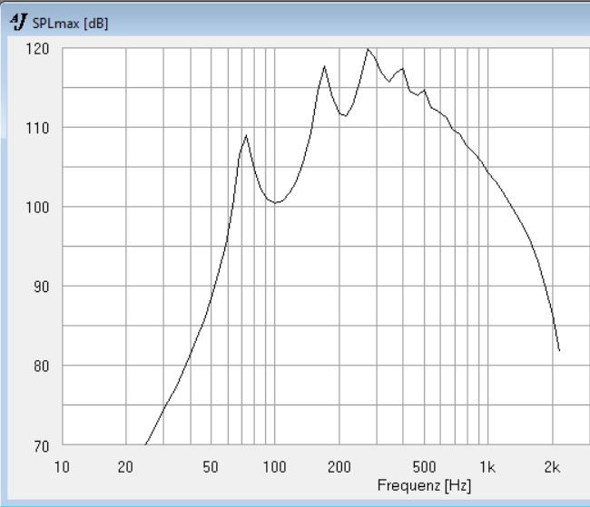

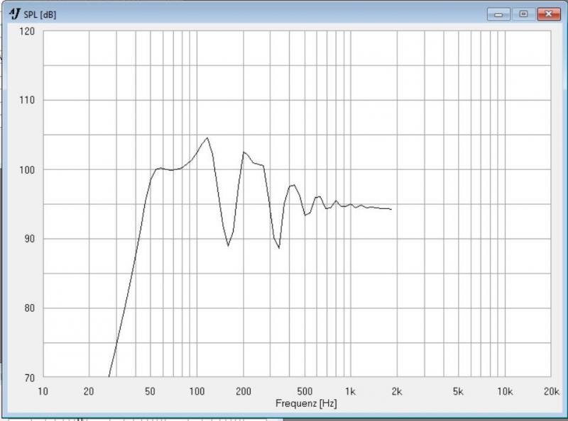

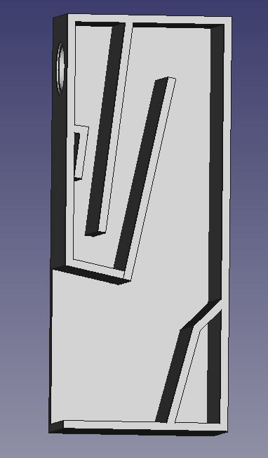

            klar das der max. Pegel des B100 solo begrenzt ist. Darauf kommt es aber hier def. nicht an.

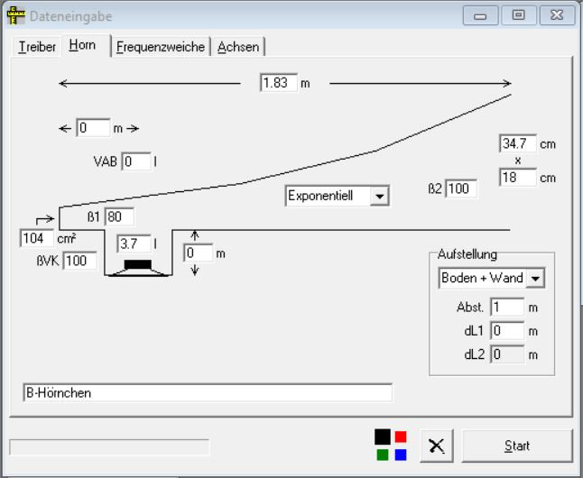

            Habe mich aber mittlerweile nach weiteren Simulationen für ein Horn entschieden.
            Hier also ein paar Info's zum B-Hörnchen:

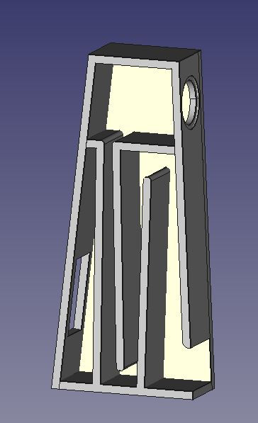

            CAD - Entwurf
            Klicke auf die Grafik für eine vergrößerte Ansicht  Name: Entwurf B-Hörnchen.JPG Ansichten: 0 Größe: 33,8 KB ID: 688570
            Horndaten
            Klicke auf die Grafik für eine vergrößerte Ansicht  Name: B-Hörnchen - Horndaten.JPG Ansichten: 0 Größe: 56,7 KB ID: 688571
            SPL
            Klicke auf die Grafik für eine vergrößerte Ansicht  Name: B-Hörnchen - SPL.JPG Ansichten: 0 Größe: 64,3 KB ID: 688572
            max. Pegel
            Klicke auf die Grafik für eine vergrößerte Ansicht  Name: B-Hörnchen - SPLmax.JPG Ansichten: 0 Größe: 62,3 KB ID: 688573
            Impedanz
            Klicke auf die Grafik für eine vergrößerte Ansicht  Name: B-Hörnchen - Imp.JPG Ansichten: 0 Größe: 63,3 KB ID: 688574
            Geplant sind 2 Varianten:
            1. Passiv in Kombi mit meiner EL34 Röhre
            2. Aktiv mit einem Hypex AS2.100
            Grüße Ralf

              Irgendwas stimmt mit der Simulation in ajhorn nicht. Das Volumen, glaube ich, wird oben eingetragen. Oder bin ich falsch?

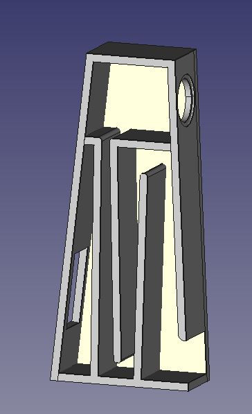

                  Du liegst völlig richtig Timo, danke für den Hinweis. Ich hatte auch verschiedene hybride Gehäuse simuliert und dabei wohl die falsche Kammer in AJ-Horn geschlossen.
                  Hier die geänderte Simulation des B-Hörnchens.

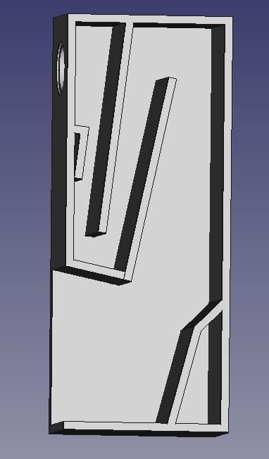

                  CAD
Ansichten: 2264
Größe: 35,8 KB

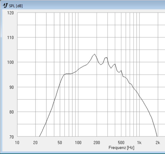

                  SPL

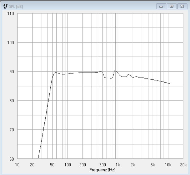

Ansichten: 2220
Größe: 52,4 KB

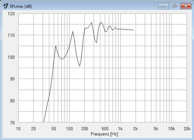

                  SPLmax
Ansichten: 2240
Größe: 70,8 KB

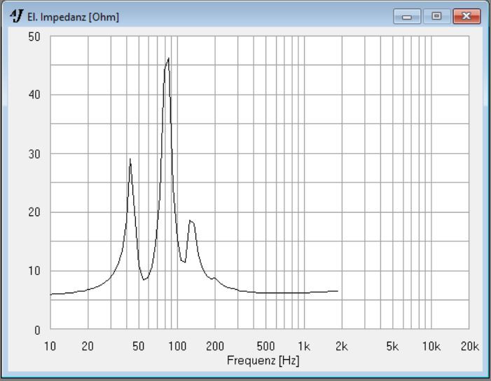

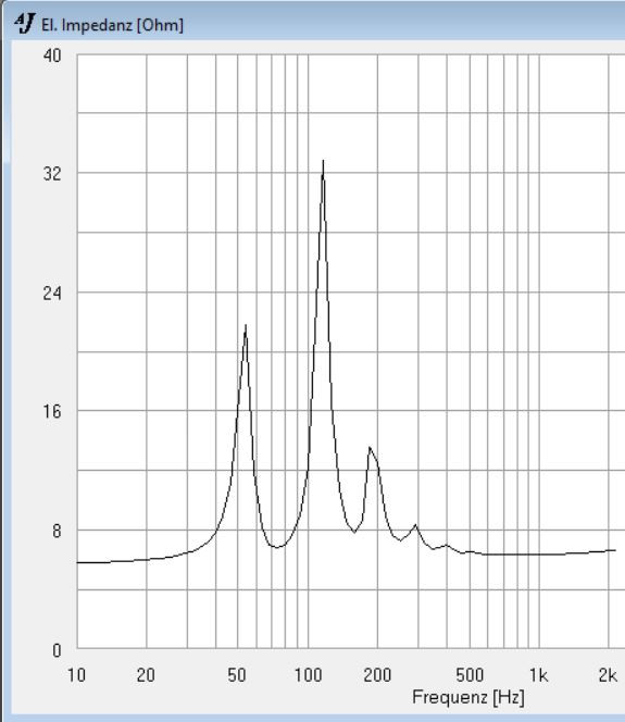

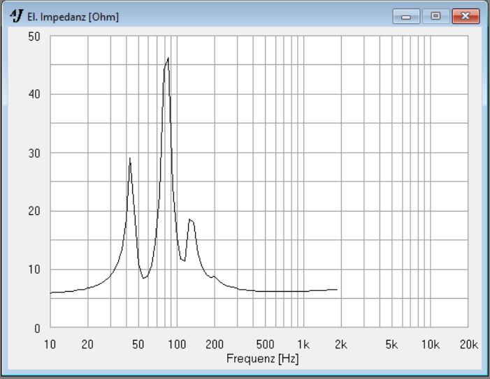

                  Impedanz
Name: B-Hörnchen - IMP.JPG
Ansichten: 2238
Größe: 73,7 KB
                  Grüße Ralf

                      Ich hab so gut wie gar keine Ahnung von Hörnern. Aber ich sehe da eine Einschnürung in der Konstruktion, die mich wundert. Sehe ich das richtig? Gehört das so? Ich dachte so ein Horn soll sich nur öffnen.

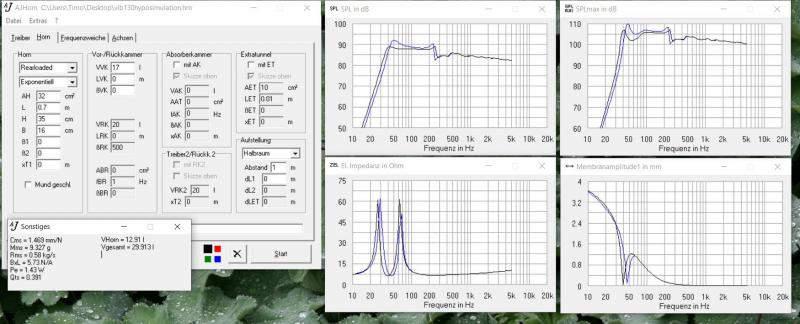

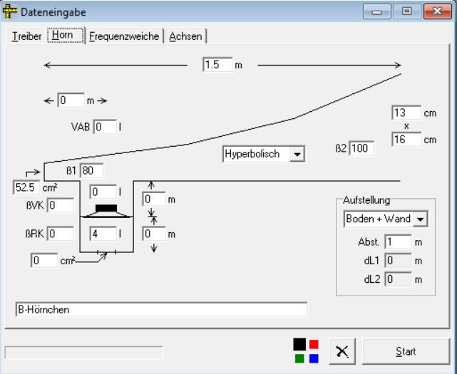

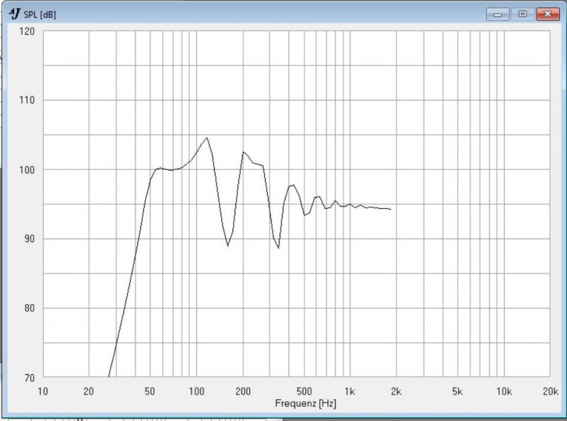

                        ich habe den Vergleich damals zwischen Hypo und Expo nochmals in AJHORN nachvollzogen, anbei mit dem AL130 folgende Simulation:
                        Du kannst dich sicher noch an die VIB 130 Hypo erinnern.
                        Klicke auf die Grafik für eine vergrößerte Ansicht  Name: Vergleich Hypo zu Expo.JPG Ansichten: 0 Größe: 54,7 KB ID: 688831
                        Blau ist Expo, und Hypo geht bei gleich großem Gehäuse deutlich Tiefer, Schlussfolgerung, man könnte nun deutlich kleiner werden um das Gleiche wie bei Expo zu erreichen. Ich gehe davon aus dass dies bei dem B100 ebenfalls so ist.
                        ps. dies ist das neue AJHORN, ich habe trotzdem immer noch Schwierigkeiten beim Eingeben, so sollte es aber passen. Es wurde deutlich schlechter und unlogischer beim Eingeben. Die oben gezeigte Version ist deutlich einfacher zu Bedienen.

                            Ich bin gerade noch an weiteren Simulationen, mir ist die Hornhalsfläche noch zu groß. Beim nächsten Entwurf wird dann auch noch die von Blindrabbit angesprochenen Engstelle beseitigt.
