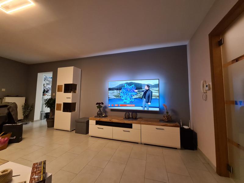

          Bezüglich Sub: Habe mal eben nachgemessen. Da der TV an der Wand hängt und mittig zum Board, bin ich rechts zur Wand in der Breite nicht flexibel (ohne den TV umhängen zu müssen).
          BxTxH: 35x43x50-60 wären drin. Auf dem Sub kämen dann die Sat hochkant (wegen der Optik).
          Würde die Sat lieber so schmal wie möglich machen, dafür können sie dann tiefer werden.
          Ich denke wenn ich den Raumplan schicke, wird es deutlicher.
          Wenn ich mit ner CB dennoch Tiefbass erreiche (für Musik, Filme schauen wir sehr selten), scheint das ein guter Kompromiss zu sein.

                  Soo, anbei der Raumplan und ein Foto. Denke da sollte meine Problematik mit der rechten Seite erkennbar sein.
                  Den TV würde ich nur sehr ungerne nach links verschieben (Mietwohnung, alles neu bohren und auch einen Teil neu streichen). Falls es keine bessere Lösung/Kompromiss gibt, würde es gehen.

                        Bezüglich Raumplan, ist da für die 2 Subs was machbar?
                        Außenmaße von 35x50-60x43 (BHT) wären wohl drin (ohne was am TV/Board ändern zu müssen).
                          • 29084
                          Warum nimmst du nicht die beiden Center-Lautsprecher deines Chefs? Hochkant gestellt würden die passen. Ein Versuch ist es wert, preiswert dazu.
                          Bei meinem Schwiegersohn spielen 30 Jahre alte Grundig-Boxen (in Kombination mit dem Center. Einwandfrei....
                          Subwoofer: den könntest du neben das Board stellen, 1 W 300 reicht. 35x50x 43 sind etwa 55 Liter netto. Bei Umzug kannst du einen zweiten dazustellen. So musst du keine Kabel zu Couch legen.
                          Ein Teppich würde die Raumakustik enorm verbessern. Dick, hell, modern könnte genehmigt werden?

                            Da niemand drauf eingegangen ist, dachte ich, dass nichts damit anzufangen ist.
                            Natürlich könnte ich die erstmal testen und ggf. andere bauen - haste Recht!
                            Ich bevorzuge eher 2 Subs, auch wenn es vorerst übertrieben ist. Irgendwann möchte ich sowieso nen zweiten und dann mache ich lieber direkt alles zusammen.
                            35x60x43 gibt 90 Liter Brutto. Die Maße wären für mich in Ordnung und passen auch so auch gut hier hin (links und rechts neben dem Board).
                            Habe meine Chefin gerade bezüglich Teppich gefragt - klares Nein
                              • 29084
                              Stimmt, und 65 Liter Netto, was nur für CB reicht. Ist aber ok. Wenn du einen Sub in die rechte Ecke stellst, wirst du heftige Raumresonanzen haben. Dann könnte ein Antimode nötig werden. Bau erst mal einen, teste ihn links und dann rechts. Vieleicht willst den zweiten gar nicht mehr.

                                Dann nächster Vorschlag: links nen Sub von Außenmaße BxTxH: 60x43x51.5 (133L Brutto) aber dann BR. Das langt effektiv vollkommen für die aktuelle Wohnung. Später dann evtl. das gleiche nochmal.
                                Ginge das?
                                Rechts neben dem Board könnte ich was schönes bauen, um den Verstärker aus den Augen zu haben. Gefällt mir (und vor allem meiner Chefin)
