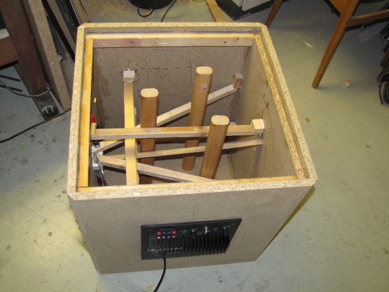

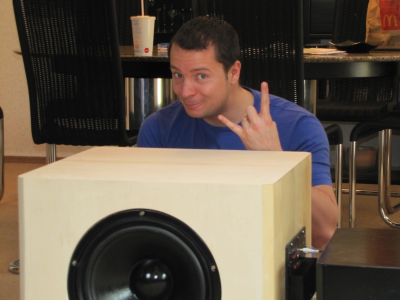

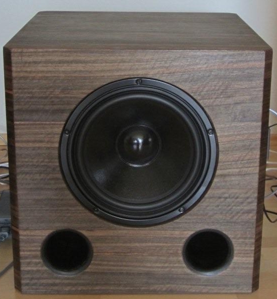

                    W 300 S in 80-120 L BR geben ordentlich Bumms, hatte ich mal für den Schwiegersohn gebaut.
                    Du kannst die Vorerstärkerausgänge nutzen für Sub-Eingang. Bei 2 Sub werden beide parallel an ein Modul angeschlossen.
                    Wir haben das Monacor SAM 300 D genommen, das ist zuverlässig, kraftvoll und macht kaum Abwärme. Es hat eine leichte Bassanhebung um 40 Hz. Die Einschaltautomatik kann bei nierdigen Signalpegeln versagen, aber man kann das umgehen mit einer eingelöteten Drahtbrücke am Modul. Empfehlung des Herstellers bei Problemen. Wer sich mit SMD teilen auskennt, kann auch die Bassanhebung deaktivieren.

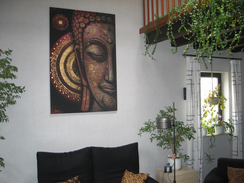

                    Großer Vorteil eines Subwoofers: Raumanpassung Pegel und Phase ist einfach, bei Ärger mit Raummoden kann man den Bass linearisieren und nach unten erweitern. So kommst du bis 25 Hz linear. Macht bei mir der TIW 360 X in nur 40 L CB.
                    2 Subwoofer sind akustisch besser, da der Bass im Raum gleichmäßiger ist. Neben der Couch hast du dann 2 Würfel um chips und Getränke abzustellen und die Frau darf eine Pflanze hinstellen. Oder 2, das ist Verhandlungssache.
                    Rechts der Würfel ist die Damenabteilung
                    Fazit: Beste Lösung sind 2 Subs, etwas teurer

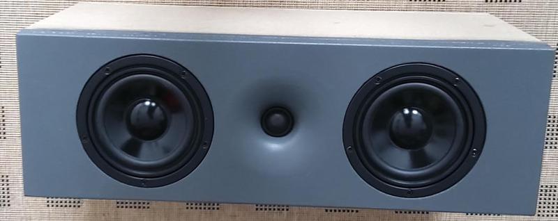

                        Ok, 2 Sat auf dem Board klingt sinnvoll, darunter besser nicht.
                        Der Abstand zum TV muss ja nicht riesig sein, bei mir sind sie auch nur so breit wie TV, darunter, weil nicht anders möglich. Mich stört, wenn ich was ganz links höre und ich das nicht sehe.
                        Mit Center wäre es besser, aber man muss immer Komromisse eingehen.
                        Bord geht nicht bei mir/wollte Frau nicht.
                        Kann ja mal den Sub simulieren, was da geht. Auch die Sat, da gibt es ja 2 Vorschläge, wobei ich HT im Waveguide bevorzuge, wie beim Schwiegersohn.
                        2 x W130 + G 25 WG
