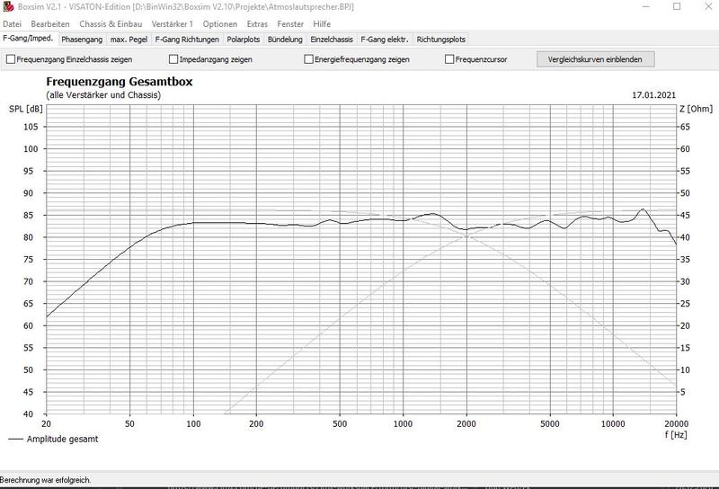

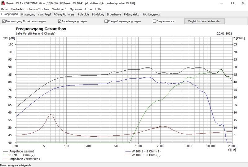

    Als Grundlage für die Weiche habe ich die Weiche der Filou genommen und den Hochtöner um rund 9 db abgesenkt. Zumindest in Boxsim sieht das ganz ok aus.
    Ich hatte zuvor auch mit der Alto und der Starlet rumprobiert, das Ergebnis hat mir aber im Hochton nicht gefallen.
    Mal abwarten, wie es wird.

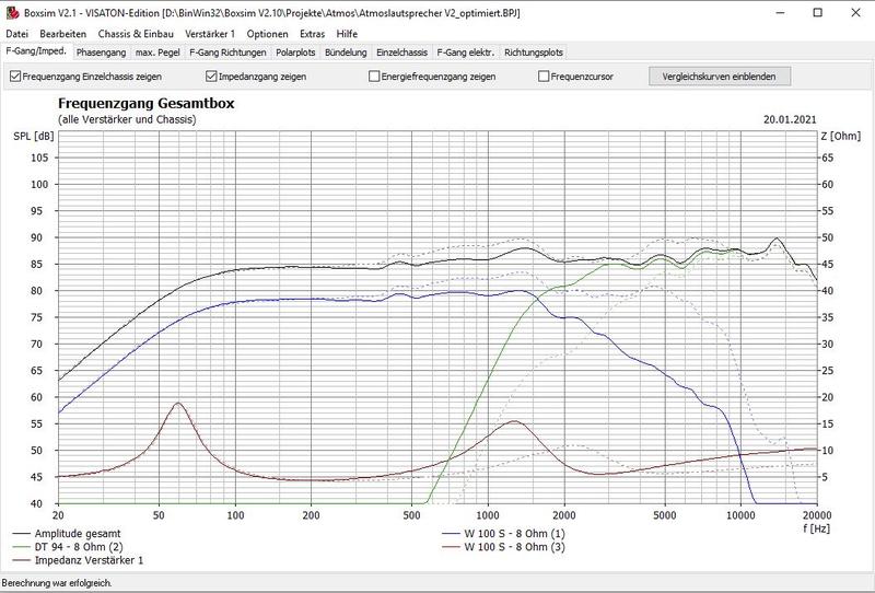

              Ich habe jetzt mehrere Stunden lang versucht, den DT94 höher zu trennen, das ist mir nicht sauber gelungen.
              Dann habe ich mal eine sehr unschöne höhere Trennung versucht und den Optimierer laufen lassen.
              Der hat mir den Frequenzgang zwar wieder gerade gebügelt, jedoch den DT94 noch tiefer getrennt. Der Frequenzgang sah dann wieder aus, wie bei mir.
              Allerdings ist der Wirkungsgrad 1-2 db besser.
              Ich denke, ich bleibe bei meiner ersten Weiche.

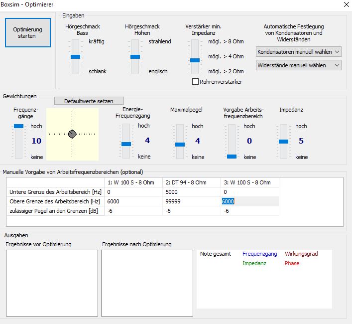

                Du kannst dem Optimierer die Trennfrequenz (Bereich) vorgeben. Bei D'Appo ist die Phase MT-HT relativ unkritisch.
                • Eddie
                  • 25.06.2011
                  • 523
                  Du meinst so?
                  Hat Boxsim nicht wirklich beeindruckt.
                  Hab auch andere Werte versucht. Am Ende kam immer dasselbe raus.
                  Eddie
                    • 5687
                    Die Gewichtung der Vorgaben der Arbeitsfrequenzbereiche stand auf 0? Dann beeindruckt das Boxsim in der Tat nicht.
                    Ist das ein D'Appo? Dann hat der TT -12 dB bei Trennfrequenz, wenn die Phase genau übereinstimmt.

                        Zitat von Eddie Beitrag anzeigen
                        Du meinst so?
                        Eddie
                        Wobei ich aber auch sagen möchte das der Optimierer so undurchsichtig als möglich gestaltet ist....
                        im Hauptfenster kann man Zielkurven vorgeben; Filterform, Ordnung, Frequenz....
                        Warum kann man das nicht einfach an den Optimierer übergeben? Evtl noch mit der Ansage, nur Visatonbauteile; E12, oder E24, und ob ggfs der EFG, der FG auf Achse, oder das Bündelungsverhalten Vorrang hat, und die minimal Impedanz, die nicht unterschritten werden darf.

                          So langsam wirds was. Danke Uwe.
                          Eddie
                            • 28847
                            so ginge es, musst noch feintunen.
