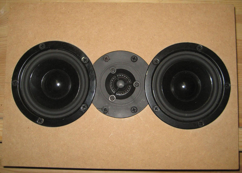

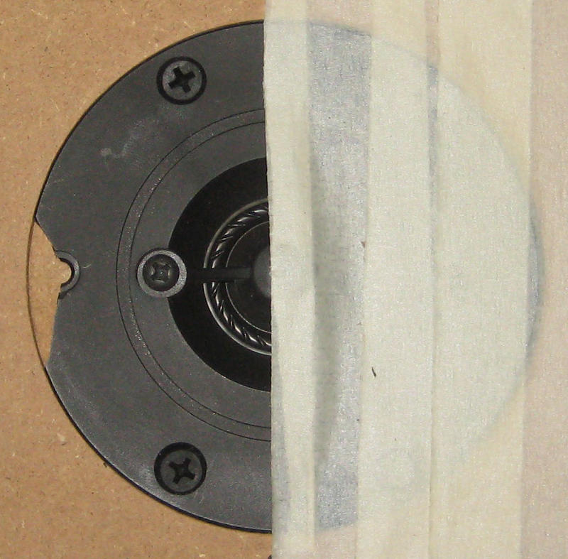

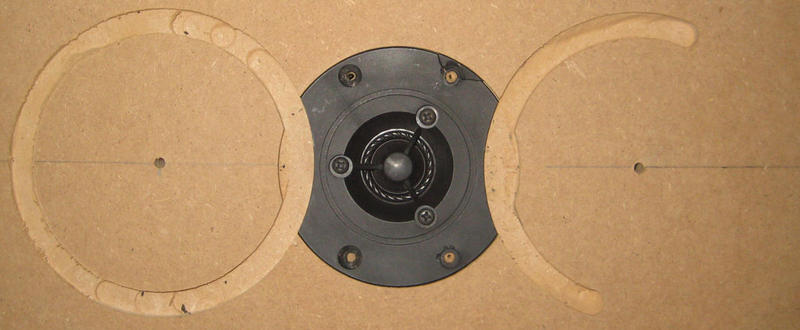

              Heute habe ich eine Front gefräst.

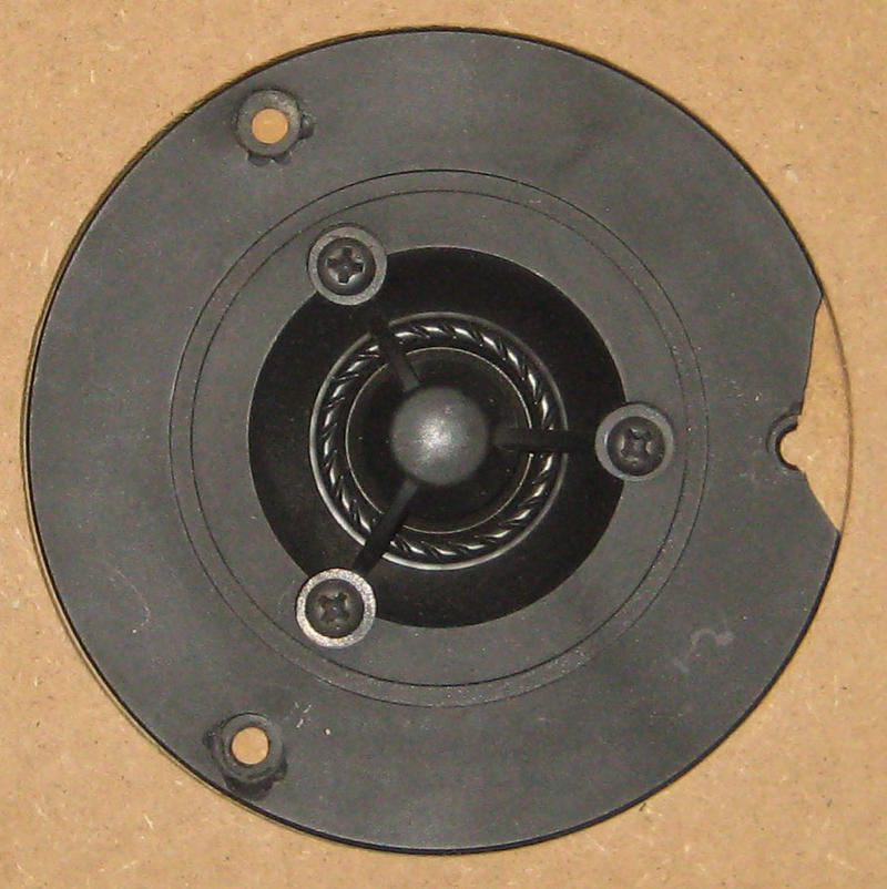

              Warum ich den DT94 ausfräsen und die beiden W100 näher an den HT bringen möchte, sieht man hier. Das Bild zeigt den DT94 bereits eingepasst.
              Irgendwann ist mir ein Befestigungsloch ausgebrochen und das Teil ist leider weg. Mit Ankleben ist also nichts.

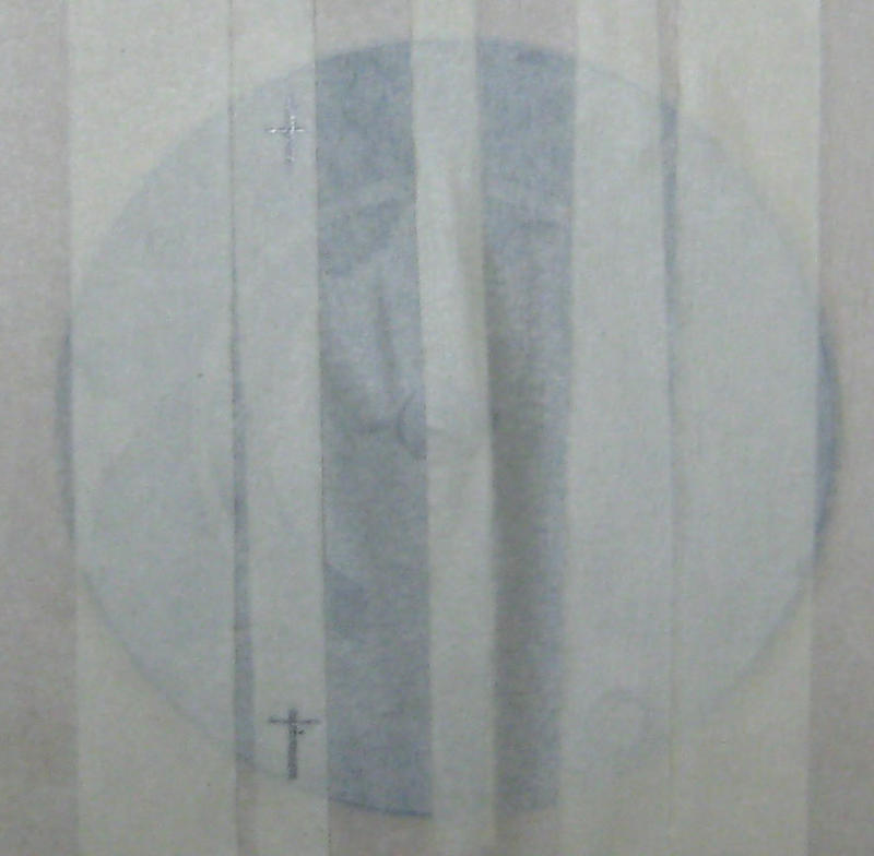

              Damit er wieder ordentlich befestigt werden kann, mussten zwei neue Bohrlöcher her.
              Also ausmessen, anzeichnen und bohren.
              So siehts dann fertig aus.

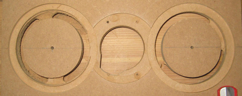

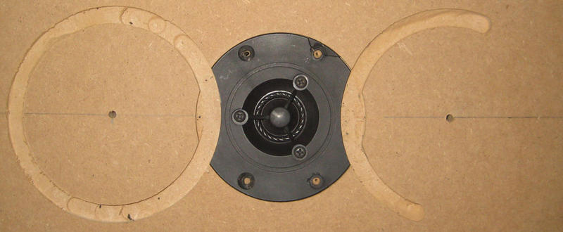

              Nach einigem Messen und nochmal Messen, habe ich den Hochtöner dann passend zum Radius der W100 gefräst.
              Man sieht ja, was passiert ist. Ein Teil ist beim handfesten festziehen der Schrauben wieder abgeplatzt.
              Also kurz geflucht und die W100 eingefräst.
              Das Ganze per Hand nachbearbeitet und so siehts dann fertig aus.
              Das abgeplatztem Teil werde ich 2K Kleber wieder ankleben.
              Morgen versuche ich die drei anderen Fronten fertig zu bekommen.
              Optisch gefällt mir das irgendwie besser, als drei Kreise untereinander.

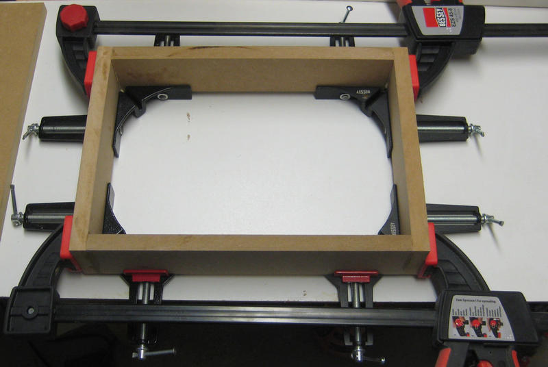

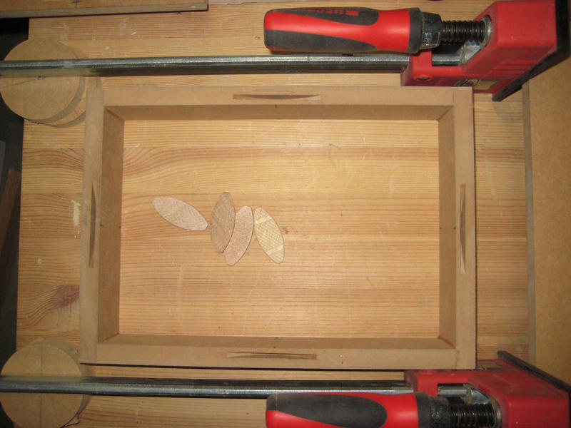

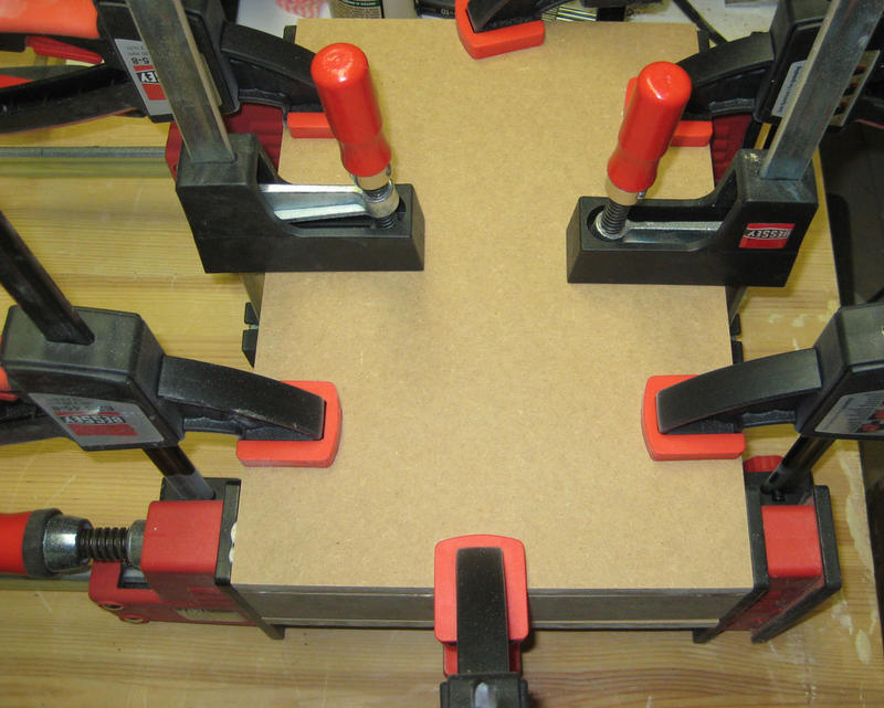

                Moin moin,
                die Fronten sind inzwischen alle gefräst.
                Gerade habe ich den letzten Gehäuserahmen und das erste Gehäuse verleimt. Besser gesagt, nur die erste Rückwand.
                Damit das Gehäuse stabiler wird und beim Verleimen nichts verrutscht, habe ich pro Seite einen Flachdübel vorgesehen.
                Und die verleimte Rückwand. Das Brett unten, das übersteht, dient nur als Auflage für die Zwingen und ist nicht verleimt.
                Wenn alles trocken ist, wird geschliffen. Evtl. spachtel ich das Gehäuse, da alle Bretter Reste sind, sind da einige Macken drin.
