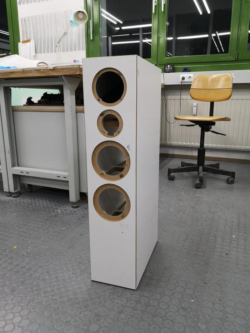

        Frequenzweiche ist zum testen aufgebaut.
        Mit Testchassis passen die Trennfrequenzen und der Frequenzgang.
        Final wirds dann auf eine Platine gelötet, so erstmal mit Wago Klemmen realisiert um leicht änderungen durchführen zu können.
        Hören, Messen, ändern, repeat
        Denke in den nächsten 14 Tagen steht das ganze.

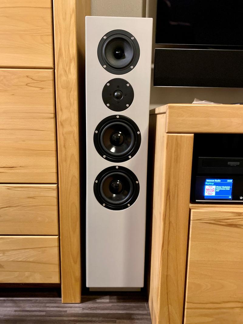

                  Lautsprecher sind fertig und funktionieren, Klingen sehr angenehm.
                  Sobald ich mal wieder vorbeikomme werde ich noch messungen machen und ggf die Weichen abändern. Finale Datei stelle ich dann hier rein

                    Bitte bedenke dass die Boxen mit einem solchen Standplatz ganz anders abgestimmt sind, im Vergleich zu freistehend. Es dürfte deutlich mehr Grundton und Bass vorhanden sein. Oder anders formuliert, die Box hat damit so viel Grundton dass feine Details im Mittelton und Hochton verschluckt werden.
                    • Ph-il
                      • 19.10.2020
                      • 218
                      Danke Timo, das habe ich bereits versucht in der Entwicklung mit einfließen zu lassen.
                      Die Aufstellung ist nicht besonders optimal.
                      Mitten klingen für mich super angenehm. Bei den höhen fehlt noch ein bischen was, vermute da fliegt Sperrkreis und Widerstand raus.
                      Tiefton macht sich bisher gut.
                      Bin auf den Raumeinfluss gespannt.
