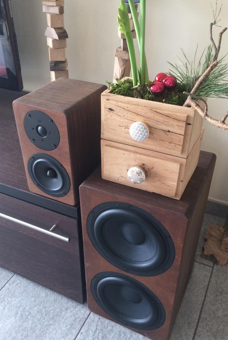

    Guten Abend,
    nachdem mir der Klang aus meinen kleinen "Books" so gut gefällt, habe ich mir gedacht, irgendwas muss man doch auch als großen Bruder bauen können.
    Wunschvorstellung war:
    -eine geschlossene Box
    -Chassis eher im günstigen bis mitleren Preissegment
    -3 Wege
    -Serielle Frequenzweiche
    -KT100V als Tieftöner, einen Breitbänder in der Mitte, und obenraus mit einem nicht allzu teurem Hochtöner.
    Als Boxenbau Neuling frage ich mich, kann man das so machen oder ist das absoluter Bullshit?
    Die Frequenzweiche ist ein super teile Grab geworden
    Eure meinungen, tipps, tricks ?

    Hallo!
    Als Boxenbauneuling ist das nicht unbedingt ein Einsteiger-Objekt.
    Du musst die Box selbst entwickeln, d.h. Du solltest wissen, was Du da machst, solltest passendes Messequipment haben und wissen die Messdaten zu interpretieren.
    Oder Du betrachtest es als Spaß ohne jegliche Messung mit dem Risiko bei 50% Klangqualität stecken zu bleiben.
    Was mich stutzig macht:
    Wieso muss es eine serielle Weiche sein?
    Ich habe ein einziges Mal versucht eine zu bauen, um zu sehen, wie das geht.
    Alle anderen Weichen sind vom Typ parallel.
    Ich kenne jetzt den Bass nicht genau, wofür noch einen Breitbänder?
    Zweiwege haben nur eine Trennfrequenz, nur eine mögliche Fehlerquelle, bei drei Wegen sind die möglichen Fehlerquellen doppelt so hoch.

                          Ich verstehe das Kozept nicht. Bestückung kann man machen, mit welcher Weiche auch immer, aber da geht für mich einiges nicht zusammen:
                          • Der KT100V hat ein Vas von 9 Litern.
                          • Jeder KT100V sitzt in 10 Litern CB. (==> Volumenverschwendung)
                          • Das Gehäuse hat 20*30*100cm = 60L brutto = ca. 30..40L netto. Wie passen da 6* 10 Liter rein + MT-Gehäuse?
                          • Der KT100V wurde gewählt, damit das Gehäuse schlank werden kann, also 20cm breit? Ich baue da gerade auch was 20cm Breites ... mit 2*AL170.
                          Ich frage mich, ob das Gehäuse so schlank werden soll, wie es der KT100V erlaubt.
                          Ich bin mir außerdem sicher, dass eine serielle Weiche keine prinzipiellen klanglichen Vorteile hat. Sie kann aber für bestimmte Fälle geeigneter sein, weil dort das Zusammenspiel der Impedanzen gerade besser passt.
