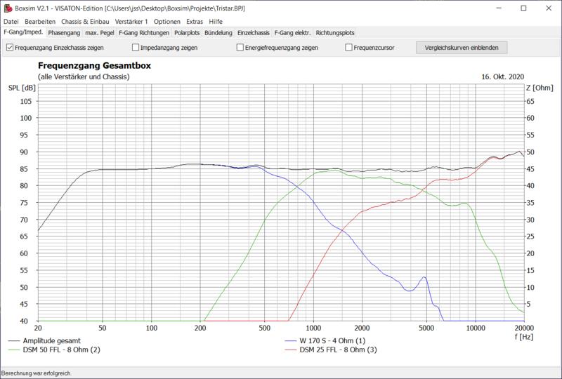

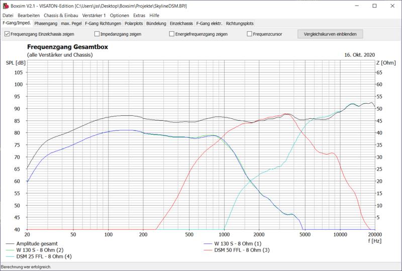

    So langsam reizt es mich, mal was mit den beiden Metallkalotten und günstigen Tieftönern der W...S-Serie zu bauen. Die Skyline DSM find ich ganz schick, aber dann hab ich das Ganze in Boxsim eingegeben und ohje.
    Ist Boxsim hier einfach nicht genau genug, oder haben die DSM-Chassis inzwischen andere Frequenzgänge? In der Messung von vor 17 Jahren sieht der Frequenzgang definitiv nicht so wackelig aus. Und die Skyline DSM ist nicht so alt, dass es sich noch um die alten Chassis handeln würde, wo der Mitteltöner noch eine glatte Kunststoffsicke hatte. Lassen sich die Mitteltonkalotten überhaupt gut simulieren, oder macht die breite Abstrahlung das zu unvorhersehbar?
    Alternativ hab ich mal mit W170S statt 2x W130S herumsimuliert und das im Anhang zu sehende ist dabei rausgekommen, was spontan viel überzeugender aussieht...

                Simulation sieht nicht schlecht aus wobei der Phasenübergang nicht perfekt ist / W170 S zu DSM50
                • derjan
                  • 17.11.2000
                  • 1179
                  Danke ubix! Ich habe darauf aufbauend noch hier und dort modifiziert: Schallwand schmaler, Elko im Tieftonzweig angepasst und im Mitteltonzweig 4,4 statt 3,9 µF - aus dem banalen Grund, weil ich noch 2x 2,2 µF herumliegen habe und Reihenspule mit dünnerem Draht, das kompensiert dann wunderbar den minimal lauteren oberen Mittelton.
                  Ja, dieses Phasenverhalten TT/MT. Da werde ich aus den DSMs nicht so irre schlau. Ich bin geneigt, das erstmal so hinzunehmen.

                    Hallo, lese bei deinem Projekt schon seit Anfang mit.
                    Hab in meiner Vers Phase MT verbessert, den MT steiler getrennt und das ganze noch etwas harmonisiert
                    Tristar-neu b.BPJ
                    lg Burns
