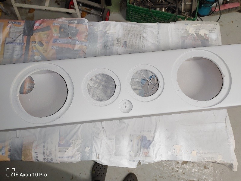

    So ich bin nun endlich dazu gekommen den 2k filler aufzutragen.
    Zumindest sind keine sichtbaren Übergänge oder Kanten mehr zu sehen.

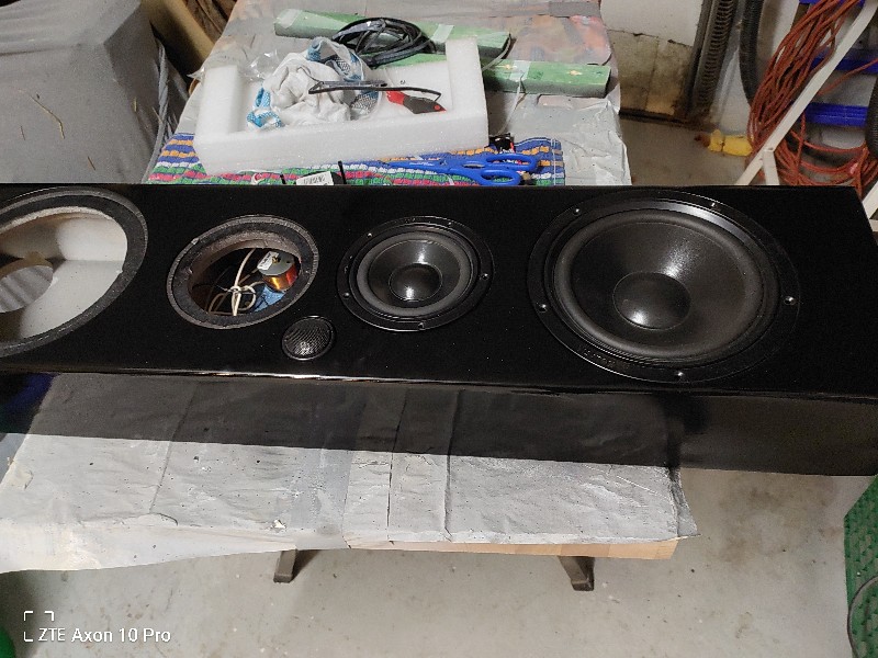

        So Lackierung ist fertig.
        Ich finde für meine erste Garagenlackierung ohne Absaugung ist es ok.
        Nicht so wie ich wollte aber ich denke es war auch etwas zu kalt.
