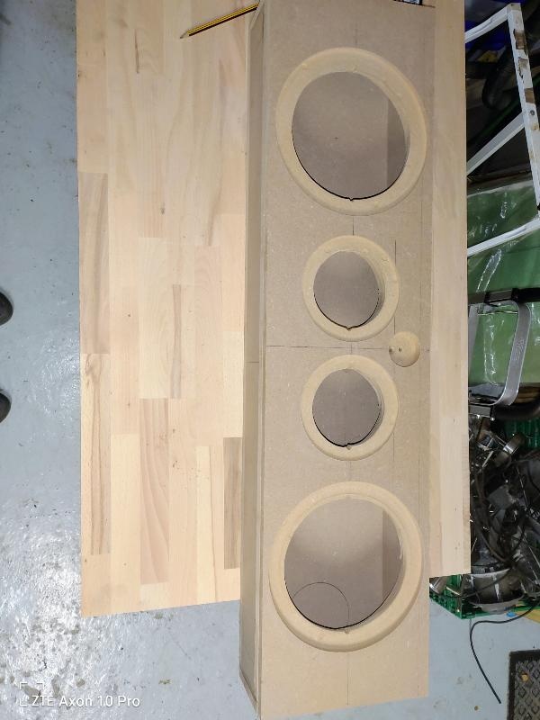

    Gestern habe ich einen einfachen Siebdruckplattenzirkel (wie es ihn zig-fach in der Bucht gibt) gesehen, der kam mit dem montierten 8 mm Fräser in der Spindel deutlich unter 40 mm Durchmesser.
    Und die lange Grundplatte ermöglicht sowieso besser jedes Bündigfräsen oder andere Arbeiten wo die Fräse an der Gehäusekante nicht kippen soll. Und die kosten nicht viel (um 20 €)

          Moin,
          So das erste Ergebnis

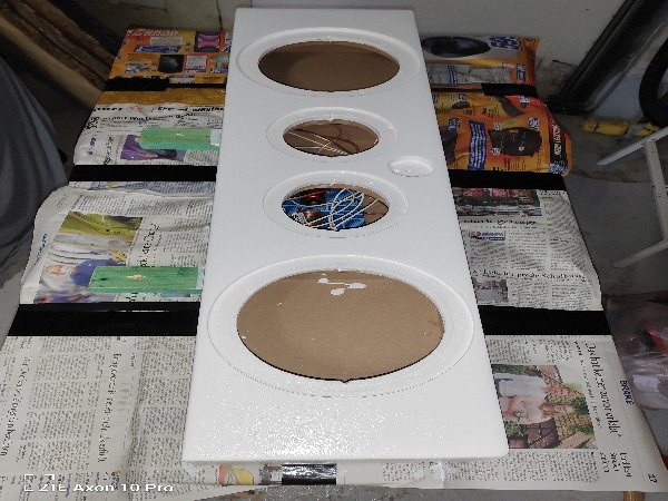

            Morgen werde ich die Kanten alle abrunden bzw. Phasen fräsen.
            Nun meine erste Frage.
            Da die Höhe des Gehäuses fest war und sich aus dem Platz zwischen Sideboard und TV ergeben hat, ist zwischen TT und Gehäusekante nicht viel Platz.
            Ich kann maximal 14mm Phasen setzen.
            Meine Idee ist nun, mit einem 30 Grad Fräser dafür eine tiefere Phase zu setzen, oder die Kanten einfach abzurunden.
            Was würdet ihr machen?
            Habt ihr Tipps zum Lackieren des Kastens?
            Ich kann mit Pistole, Rolle oder Sprühdose Lackieren.
            Nur habe ich keine Erfahrung mit MDF Lackieren.
            Reicht es mehrmals zu grundieren, dann füllern und dann den Lack aufzutragen?
            Ich möchte gerne in Hochglanz schwarz Lackieren damit die Box optisch zum TV passt.
            Würdet ihr schwarz matt Lackieren und dann Hochglanz Klarlack nehmen oder direkt schwarz glänzend.
            Mfg Norman

                Also mein bekannter ist Lackierer.
                Er meinte weiß glänzend ist deutlich schwerer als schwarz. Hab aber nie verstanden warum.
                Mfg Norman
                  • 1273
                  Wenn Du eine Fehlstelle mit Erhebung / Senkung auf schwarzem Hintergrund unter flachem Winkel beleuchtest, siehst Du den Fehler als hellen Spot, und ganz eventuell noch etwas Korona in direkter Nachbarschaft. Wenn Du die gleiche Art Fehlstelle auf weiß flach beleuchtest, hast Du einen langen Schattenwurf... Verwerfungen im Spiegelbild bei Frontalsicht sollten bei beiden Farben gleich empfindlich sein
                    • 28886
                    Wie auch immer, dann lass den Bekannten lackieren.
                    • norsemann
                      • 03.03.2007
                      • 645
                      Nee das mache ich selber, Abzugsanlage und Kompressor mit Pistole ist alles vorhanden.
                      Ich werde erst gründlich grundieren, füllern und wenn das alles wirklich glatt ist, dann geht's weiter mit Farbe.
                      Werkstatt ist auch beheizt, ich denke das wird schon.
                      Funieren mag ich nicht. Sieht in meinen Augen immer altbacken aus.
                      Mfg Norman

                              So erste schick MDF Grundierung ist mit der Rolle aufgetragen.
                              Morgen wird dann geschliffen und gefüllert.
                              Mfg Norman
                              • norsemann
                                • 03.03.2007
                                • 645
                                Kurzer Zwischenbericht.
                                Die dritte Schicht MDF Grundierung ist drauf, jedes mal mit 400er nass Zwischenschliff.
                                Die Oberfläche wird immer glatter.
                                Morgen wird mit 600er nass geschliffen und dann kommt eine Schicht 1k Füller drauf .
                                Darauf dann die erste Schicht schwarz wenn alles gut läuft.
                                Abwarten..
                                Mfg Norman
