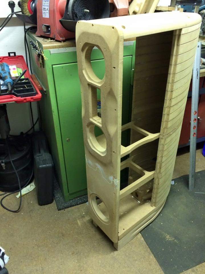

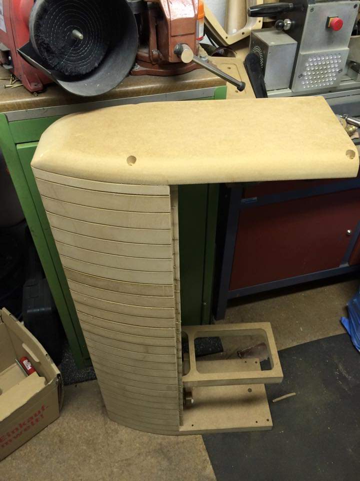

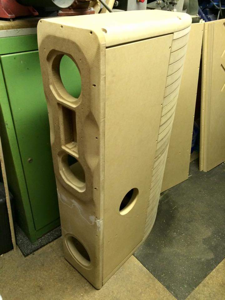

        Noch eine Frage an die alten Hasen.
        Funktioniert 3mm MDF für die gebogene Seitenwand oder muss es unbedingt Sperrholz sein ?
        Natürlich dann in mehreren Schichten
          • 5867
          #49
          Meine Atlantis WG haben innen Radius 500 mm und sind 6 lagig mit 3 mm MDF.
          Und ja, das geht sehr gut, auch enger. Aber ich würde es nur mit Presse machen.
          We-Ha hatte mir dringend empfohlen die 24 Stunden in der Presse zu lassen, war ein guter Tip.

            #50
            OK dann wird das so gemacht.
            Ich muss mir jetzt Gedanken machen wie ich eine vernünftige Schablone bekomme , allerdings hab ich gestern was gesehen was mir total zusagt.
            Und zwar wie im Bild dargestellt wird es nun gemacht.
            Wie bekomme ich nun meine Schablone so hin, das ich den Deckel, Boden etc auf beiden Seiten gleich habe. Einfach nen Zirkel wird ja nicht funktionieren.
            Das ist ja kein gleichmäßiger Radius, sondern mehr ein STÜCK einer Parabel.
            Man hätte ich Mal bei dem Thema mehr aufgepasst ????
            Die Maße und Front muss natürlich angepasst werden .
            Mfg Norman

              #51
              Ich bin echt blöd.
              Ich arbeite den ganzen Tag auf der Arbeit mit einem Elektro CAD Programm.
              Das ist zwar dafür gedacht Elektropläne zu zeichnen, aber ich kann damit auch ganz normale 3d Modelle zeichnen.
              So kann ich mir eine Schablone zeichnen, diese Plotten, und dann auf einer 3mm HDF Platte kleben. Grob zuschneiden und dann sauber bis an die Schablone schleifen.
              Sollte dann mit einem Fräser mit Anschlag ja zu kopieren sein .
              Mal gucken. Versuch macht klug .
              Mfg Norman
