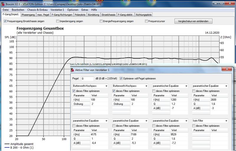

                Hab mal etwas mit den delays gespielt und den Optimierer nochmals drüber gejagt.
                Zwischen den Presets hin- und hergeschaltet, minimal besser als vorher, wird erstmal so belassen.
                Visaton_La_BelleaktivAugust Phase.BPJ

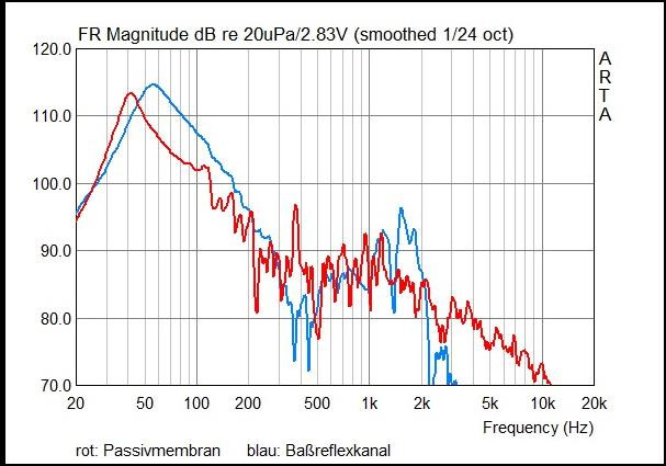

                              Mal etwas Kritik: Du willst eine Betonbox bauen, weil sie weniger unerwünschten Schall durchlässt?
                              Ok, aber du hast eine Passivmembran, die genau das macht: Schall durchlassen. Somit ist der ev. Vorteil einer Betonbox dahin...
                              Klicke auf die Grafik für eine vergrößerte Ansicht  Name: passivmembran - BR.jpg Ansichten: 0 Größe: 66,4 KB ID: 715581
                              Hast du die Greeto schon mal gehört? Vieleicht sagt sie dir nicht zu? Ich bin sehr skeptisch bei Franks Filteraussagen.
                              Sie hat schon einige prinzipielle Nachteile (Nur 2 Wege, daher höhere IM-Verzerrungen und zu viel Abstand der TT für D'Appo).
