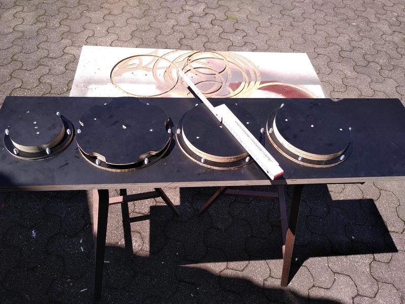

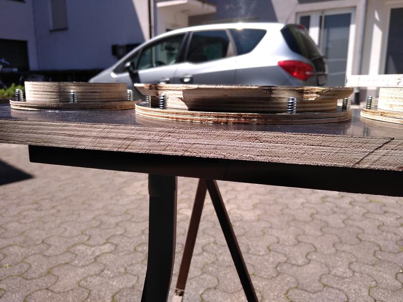

    Heute mal angefangen die Schallwandformen weiter zu bauen inklusive Gewindehülsen.
    Der Gussmörtel wird definitiv der Sopro FE werden, der K80 hat leider im Bruch- und Bohrtest nicht so pralle abgeschnitten.
    Morgen gehts weiter...

      Zwischenstand, die Schallwände sind komplett, alle Aussenradien mit 3 (um aufs exakte Maß zu kommen) Lagen Gewebekelbeband beklebt um später alles besser aus der Form zu bekommen.
      Die Tage noch die Radien alle absilikonieren um schöne Kanten zu bekommen. Dann kanns weitergehen mit dem zusammenbau und dem herstellen der Innenvolumen.

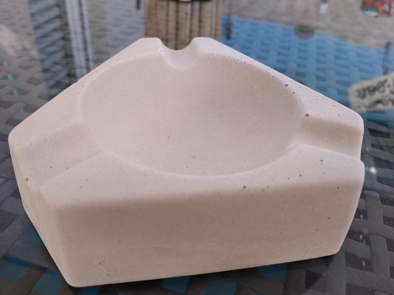

                  Da hat er mir ohne groß zu zögern ne Probe hiervon mitgegeben:
                  https://www.youtube.com/watch?v=n1oGPI3wvU8
                  Nachdem Versuch wurde das Material bis 150mm im Verbund freigegeben
                  https://www.sopro.com/at-de/produktd...icken-2-40-mm/
                  Ich mach damit einen erneuten Versuch und gieße Ihm für die Spende nen Zigarrenaschenbecher mit

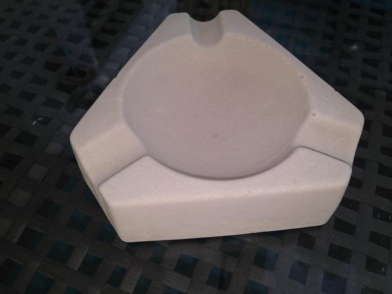

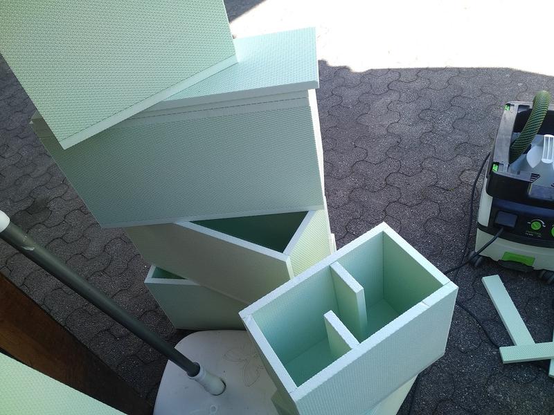

                    Heute wurden die Innenvolumen gefertigt und ein paar Aschenbecher gegossen um ein besseres Gefühl für das Material zu bekommen.
                    Styrodur mit der Kreissäge zu bearbeiten, ist das reinste Vergnügen
                    Morgen werden noch die Innenecken abgefugt, die Keile für die Fase an den oberen Ecken gefertigt.
                    Aber der Hauptpunkt weshalb ich mich hier melden musste ist die A....geile Oberfläche der Spachtelmasse
                    Von der Stabilität und der Fließfähigkeit selbst bei Einbindung der Glasfasern bin ich absolut begeistert!

                      Dann war das ja ein guter Tip von dem Mann, den Aschenbecher hat er sich verdient

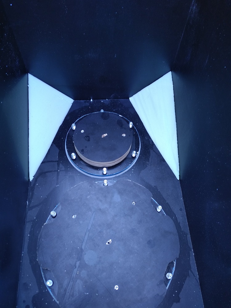

                            Gerade mitm Frauchen die Position und Größe der Fasen an den oberen Ecken besprochen.
                            Auf dem Bild zur Veranschaulichung, die Fase entlang der Kante bis zum Boden wird morgen auch zugesägt dieses mal aus Siebdruckplatte da das Styrodur doch sehr empfindlich ist.
                            Bei dieser Fase will ich aber aus optischen Gründen einen flacheren (30°) Winkel wählen, die Fase wird dann an der Front etwas breiter werden als im Bauvorschlag.
                            Die 45grad Fase langweilt mich bei den Voxen nun seit 2008
                            Denke das ist akustisch nicht die Welt, man möge mir aber gerne Tipps hierzu geben.
                            Und ja die Form wird noch sauber gemacht
                            2 legit 2 quit

                              Heute die Innenvolumen fertiggestellt, die Fasen eingeklebt und alles absilikoniert.
                              Nun kann man sich die Endform in etwa vorstellen.
                              Die Fasen auf 30° (60° je nach Ansicht) und damit breiter zu machen ging nicht wirklich, da wäre zwischen Korbausschnitt und Aussenkante zu wenig Material (das Ausschalen im Hinterkopf)
                              Morgen noch die ein oder andere Macke beseitigen und es kann gegossen werden
