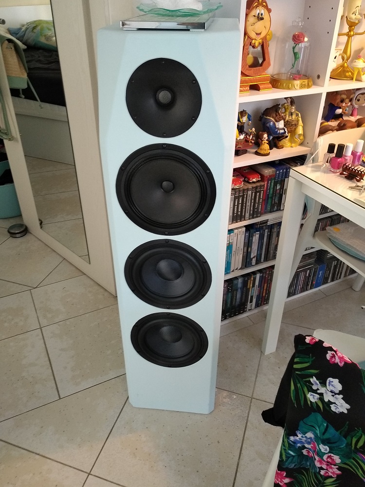

        Hier noch ein paar Bilder bis zur Endaufstellung, die dsps werden gleich noch eingespeist, dann kann es losgehen

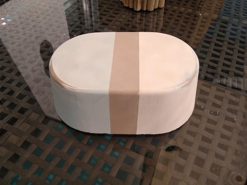

        Der Versuchsklotz mit den abgeschliffenen Ecken war um zu schauen wie der zweifarbige shabbylook aussieht und mein Frauchen wollte einfarbig
        An das La Belle Forumslager: welche Titel hört Ihr besonders gerne bzw. bei welchen Titel gibt die Belle Ihr volles Potenzial frei?
        Ich freu mir jetzt schon nen loch ins Hemd
        Und ein großes Danke an alle die hier mitgewirkt haben!

          zxlimited Hat mir damals „Hotel Califonia“ darauf vorgespielt, die CD habe ich mir dann sofort besorgt.
          Bei höheren und damit fühlbaren Pegeln macht dieses Lied jedenfalls ein Grinsen auf dem Gesicht.
          Gefällt mir, Deine Belle Front

            Herrlich die La Belle, ich hatte zwar keinen direkten vergleich, die V0X253 hat im Bass jedoch klar das nachsehen in meiner Räumlichkeit.
            Die La Belle musste ich bis 100hz noch etwas "zurechtschneiden" da sie in meiner Erstvariante doch zu brachial aufspielte, bei sanften Jazztiteln war das angenehm, bei meinem HipHop gepumpe jedoch viel zu üppig
            Da man beim Hypex entspannt 3 Presets fahren kann ist jetzt noch einer frei.
            Obenrum vermisse ich nichts, die Klangfarbe ist eher minimal wärmer als die VOX was aber subjektiv ist ohne direkten Vergleich.
            Der Sound ist wiedermal eine Steigerung, zuletzt zwar mit erheblichem Mehraufwand, den ich aber gerne investiert habe
            Heute Abend wird ein Film eingelegt, ich versuche meine Frau auf den letzten Star Wars oder Rambo Last Blood zu bringen

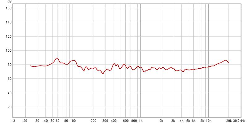

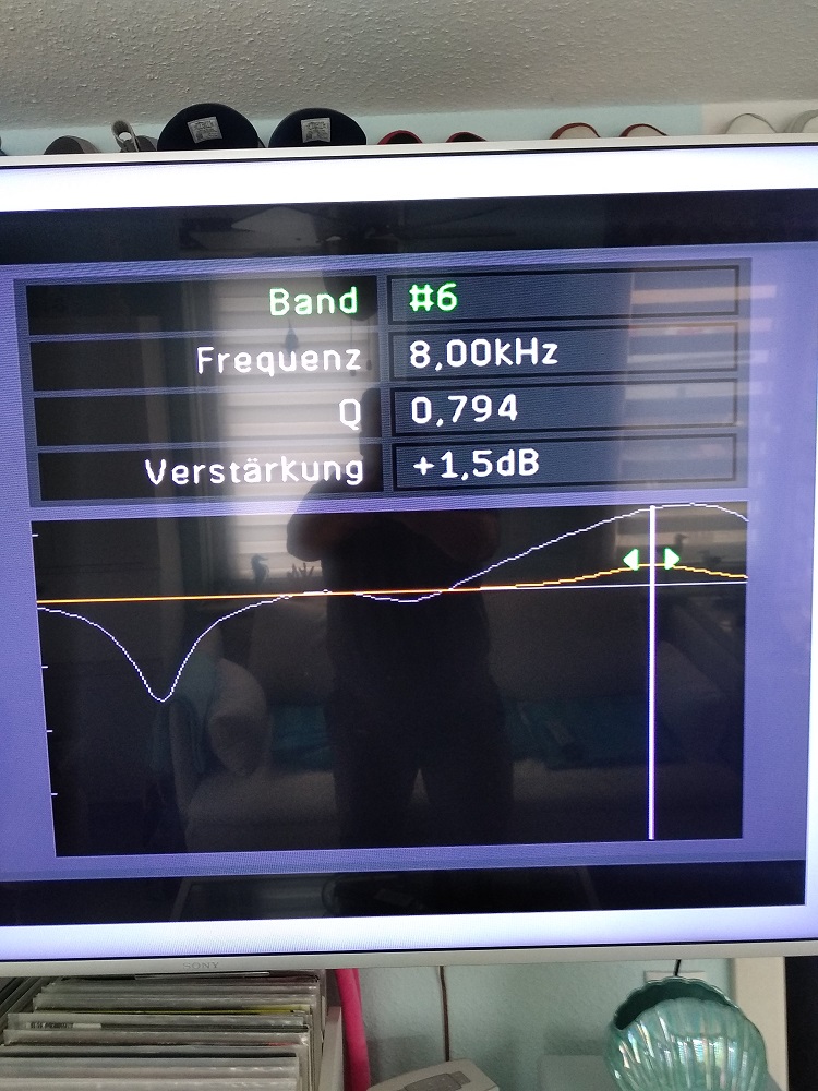

                Gerade nochmal mit dem Yamaha eingemessen, der stutzt sich meine Belles ganz schön zurecht, jetz klingt es wie man in der Kurve sehen kann noch etwas heller, 1,5db ist nicht die Welt aber es macht nochmals alles klarer
                2 legit 2 quit
                  • 28893
                  #98
                  Beim Einmessen darauf achten, dass hinter dem Mikro keine harte Wand (nah) ist, ich habe aber auch nach Gehör die Höhen am Regler um 2 dB angehoben.
                  Mikros sind halt doof.

                      @ WalWal, ich hab an drei Punkten um meinen Kopf gemessen, direkt vor der Gardine
                      2 legit 2 quit
                        • 28893
                        Und was ist hinter der Gardine - Fenster wahrscheinlich. Kannst ja mal Kissen hinter das Mikro stellen. Einfach mal probieren, ich hab ja auch die Weisheit nicht mit Löffeln gefressen.....

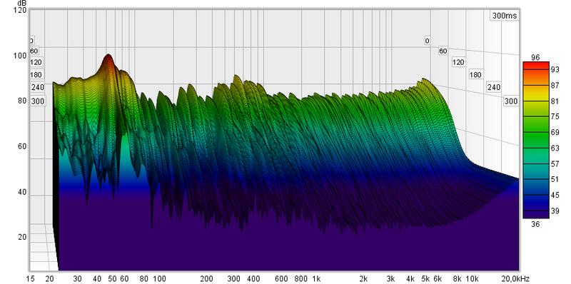

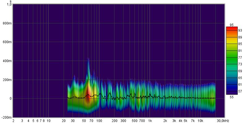

                              So, ich hab mal die Messung vom Belle Center am Hörplatz gemacht.
                              Ich würde nun Laienhaft im DSP den erhöhten bereich zwischen 50 und 100Hz etwas weiter absenken und den Bereich zwischen 100 und 400Hz etwas anheben.
                              Liege ich richtig?
                              2 legit 2 quit
                                • 28893
                                Ja, und ab 5000 deutlich senken. Probieren, was gefällt. Am Hörplatz soll der F-Gang zu den Höhen fallen
