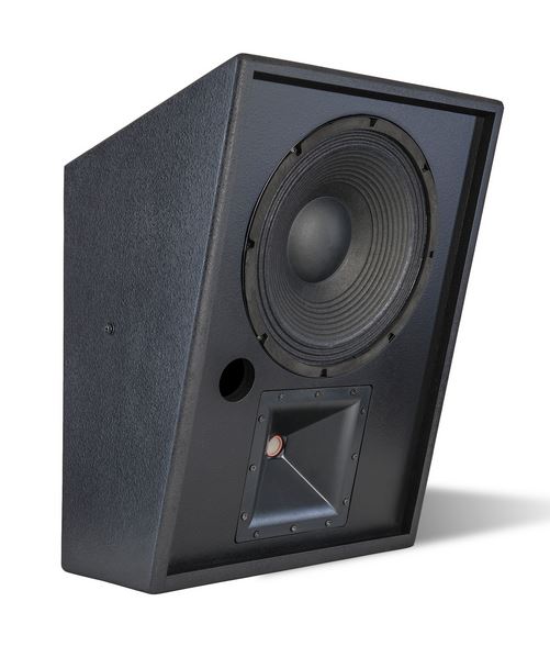

        Die nächste Baustelle sind die hinteren Kanäle, hier bietet sich die LaBelle CR an, auf Grund unserer begrenzten Aufstellungsmöglichkeit werde ich die Gehäuse etwas abändern.
        Das Volumen wird weitestgehend beibehalten, die Schallwand wird jedoch stark angewinkelt richtung Hörplatz.
        Hochtöner sollte unten platziert sein wegen der schmalen unteren Gehäusestärke.
        Ähnlich dem angehängten Bild (ohne den überstehenden Gehäuserand).
        Grober Fehler?

          Ich denke nein und würde es auch so machen.
            #110
            LaBelle CR schräg bauen: kein Problem.
            Surrounds so hoch aufhängen dass es so einen Winkel braucht, damit sie wieder auf den Hörplatz zielen: Grober Fehler!
              • 5982
              #111
              Oh stimmt.
              Martin hat natürlich Recht.
              Ich war automatisch von Höhenlautsprechern ausgegangen.
              Sorry.
              Aber die kann, besser: sollte man natürlich anwinkeln, ich habe es gemacht, weil die auf den Hörplatz ausgerichtet sind.

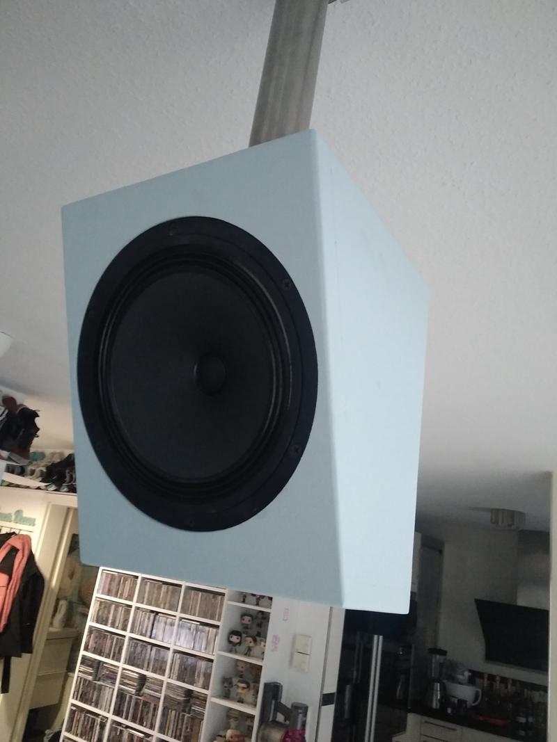

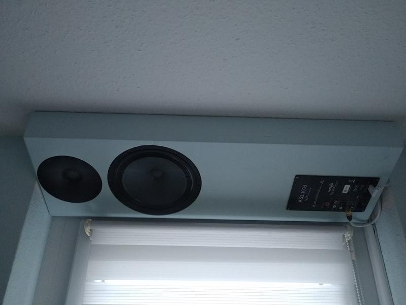

                Danke für die Antworten, das die Rears so hoch hängen (auf 1,8m) ist schon seit 2003 so und auch mit der Regierung nicht verhandelbar.
                Jedoch sind bisher alle rears nicht angewinkelt gewesen. Ist eben wieder ein Kompromiss, die Steigerung sehe ich in der endlich passenden Bestückung.

                          Habs doch getan, es ist sicher ein großer Kompromiss (20m²Zimmer offen zur Küche und Flur)
                          Das Ergebnis ist jedoch besser als die bisherige Lösung, was ich etwas bezweifelt hatte da die Solo20 auf ca. 10 liter gekappt wurde.
                          Eine LaBelleCR wurde bis auf den Surroundback nicht bewilligt

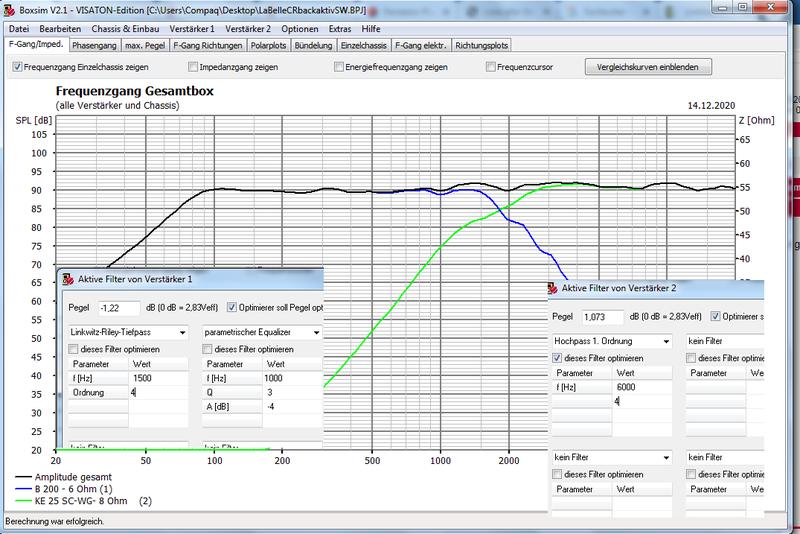

                            Ich habe mir dein Projekt angeschaut und bewundert. Es gibt sehr viel Aufwand bei dem KE25 mit WG obwohl es nur mit einer 6dB Weiche das gleiche erreicht werden kann.

                              Vielen Dank für die Hilfe, ich bin ja nicht der Fachmann fürs Entwickeln. deshalb auch immer das Einstellen hier mit der kleinen Hoffnung das einer (in dem Fall Du Markus) mal drüber schaut was ich da verunbastel

                                Das sieht in jeder Beziehung prima aus. Auch, wenn man die G 25 nimmt mit minimalen Änderungen. Natürlich ist die Ke besser....
