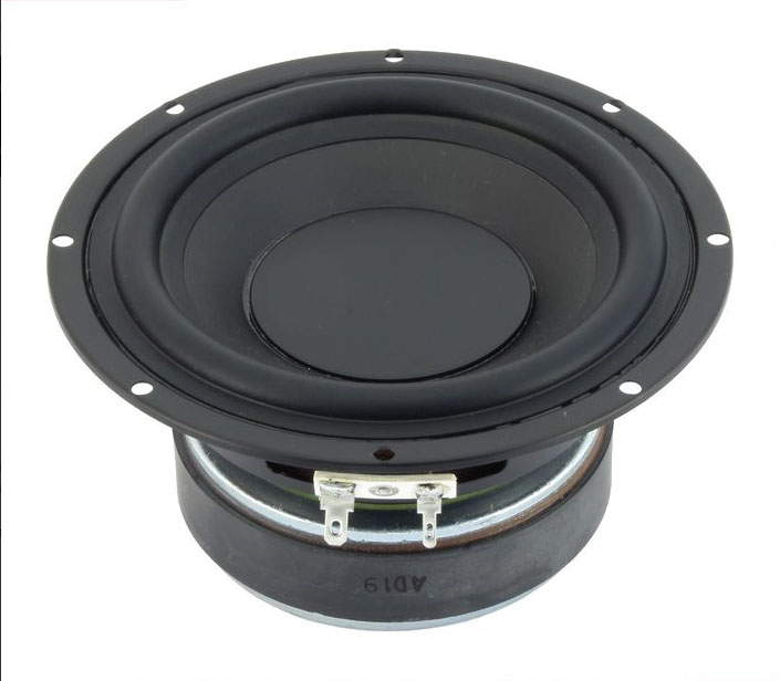

    Man kann praktisch jede Filter-Form als Bi-Quad generieren, so auch die Linkwitz-Transformation, wenn die nicht explizit im Menu drin ist.
    Die LT ist nur für CB, korrekt, und braucht sehr viel Verstärkerleistung (Anhebung i.d.R. 12-15dB !).
    Gerade für was "tragbares" ist der W130X in 7,5 Litern BR sehr viel besser geeignet, am besten in der 2 Ohm-Verschaltung, wenn der Amp das kann.
    P.S. Ich würde ein 2.1 Board nehmen und neben dem W130X zwei Breitbänder setzen, je nach gewünschtem Invest FRS8, B80, B100. Der FRS8 geht schon gut ab !

      Beim SUB W 130 X sind es nur 7,5 Liter ...
      Das ist die meiner Meinung nach sinnvollere Konstruktion.

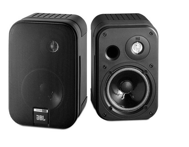

      Zu der JBL Control 1 habe ich gefunden: 80 Hz Grenzfrequenz und BR-Konstruktion. Das ist im Vergleich mit den Konstruktionen mit W130X nahezu tiefbassfrei. Was aber den Maximalpegel angeht, liefert die kleine JBL wohl schon einiges. Da kommt ein FR58 wohl nicht ran und der W130X kann auch nicht solche Pegel (dafür aber viiiiiiel mehr Tiefgang).
      Wie sehr soll / darf das Teil denn bündeln? Eine Bijou Light im 90°-Winkel ist nicht so der Brüller. CT Center 81 halte ich für eine veraltete Konstruktion. Wenn es einfach sein soll, gibt es schöne neuere Breitbänder von Visaton als die alten FRS8 oder F8SC. Die beiden SL87 z. B.. Allerdings habe ich noch nicht gelesen, dass die mal jemand ausprobiert hat. Datenblätter sehen gut aus, aber Breitbänder bündeln im Hochton eher stark.
          Ich habe die JBL Control 1, sie klingen recht knackig, können auch recht laut, aber wie Du schon sagtest, man sollte keine Bassorgien erwarten.
          In Verbindung mit meinem PAW 25 als Subwoofer mit einem Cut Off der JBL unter 80 -100 Hz gehts aber schon gut ab.
          Der W130X hat doch eine größere Membranfläche als die JBL`s , müsste er nicht sogar eine höhere Gesamtlautstärke erreichen? Zumindestens schaut er besser aus als der JBL Tieftöner
              Da wo Membranfläche und Hubfähigkeit zählen ist das natürlich auch so. Der W130X ist im Tiefbass einem "normalen" 10er um Längen voraus. Er hat aber nur einen Kennschalldruckpegel von rund 80 dB/(Wm). Schon bei 100Hz begrenzt nicht die Hubfähigkeit den Pegel sondern die elektrische Belastbarkeit. Ungefähr ab da könnte ein W100S-8 mehr Pegel als der W130X und das würde ich auch für das Tieftönerchen der Control 1 vermuten.

                Also konstruktionsbedingt bin ich jetzt doch bei 2x W130X.
                Ich will die Boxen ja abnehmen können und einzeln aufstellen können.
                Was das bündeln betrifft: keine Ahnung.
                Soll gut klingen, laut sein und eben Bass haben.
                Lautstärke mäßig soll es schon mindestens an die JBL ran kommen.
