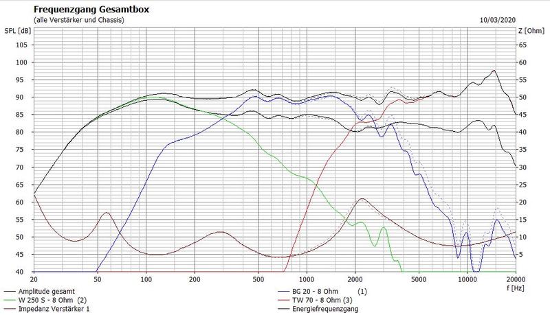

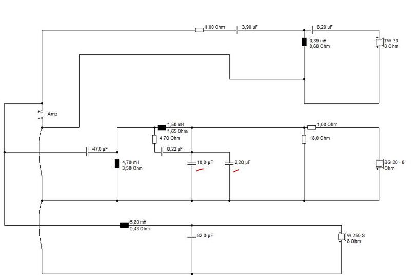

W200S + BG 20 + G20SC ....Ergibt das einen Sinn?
mit dem W300 die CT290
https://www.lautsprechershop.de/hifi/ct290.htm
oder sogar ohne den bass:
https://www.lautsprechershop.de/hifi/ct263.htm
