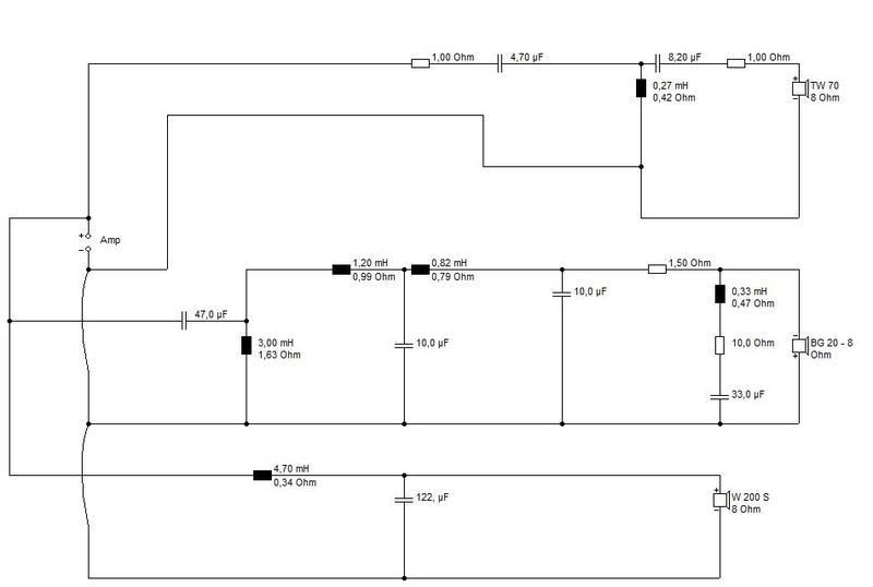

    Also ist im Grunde egal ob du den Bass oder den Mittelhochton umpolst, meisten wird wohl der Mittelhochton umgepolt wenn nötig, weil das wohl vorteilhafter für Heimkino/Subwoofer Anbindung ist.
    Das sieht gar nicht schlecht aus, besser wie das was ich auf die schnelle versucht habe.
    Nur an der Phase vom BG20 zu TW70 würde ich noch ein bisschen arbeiten. Sie muss nur im Bereich der Trennfrequenzen passen, also von 1500Hz bis ca 4000Hz, und am optimalsten sollte sie bei 2500 Hz sein.
    Aber du hast verdammt viele Bauteile eingeplant, ich würde mir die Zeit nehmen und noch etwas herum probieren, vielleicht erreichst du ja das gleich mit weniger Bauteilen und sparst etwas Geld.
    Edit: Wobei so schlecht ist die Trennung BG20 und TW70 nicht, sieht wirklich solide aus, also wenn du diese ganzen Bauteile da hast, könntest du die Weiche mal testen.

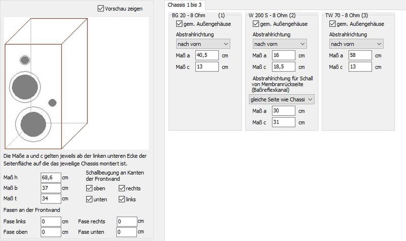

      es wäre besser 2 BG20 in 2,5 weg, statt W200S & BG20
      und gehäuse in boxsim stimmt nicht mit den fotos
        Entschuldigung, ich habe die falsche Datei von Boxim eingefügt ... ohne den Fall noch zu ändern ... bitte füge jetzt die richtige ein
        Ich kann die Datei jetzt nicht einfügen, ich erhalte eine Fehlermeldung ... Ich werde wahrscheinlich Erfolg haben ...

          Es gibt kein Problem mit den Komponenten ... Ich habe sie alle ... Ich müsste nur eine 2,20-mH-Spule kaufen, weil ich sie nicht habe ... Danke für Ihre Hilfe

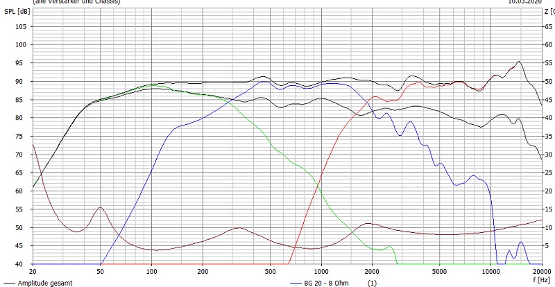

            so ich habe die weiche vereinfacht, mein resultat :
            BG 20 geschlossen (3 weger)
            der saugkreiss glättet den buckel vom BG20 bei 1500 Hz

              Danke Sehr ähnlich zu meiner Simulation ... Ich lasse diese Resonanzfalle für TW 70 irgendwo bei 14.600 Hz ..
              Denken Sie, ich sollte diese 3-Wege-Versionen sofort testen? Müssen Sie noch mit dem 2,5-Wege-Konzept kämpfen? Obwohl es auf 2,5-Wege nicht phasenfrei ist ... können Sie hören, dass es nicht gut ist

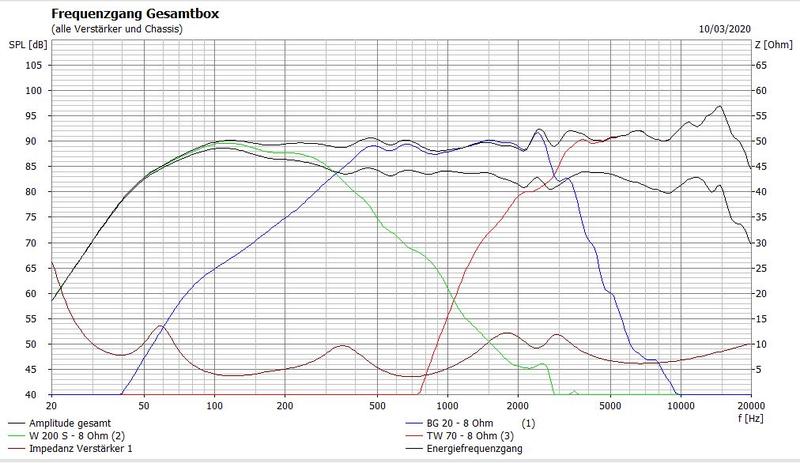

                besser 3 weg
                W200S weich aufgehängt (gummisicke)
                BG20 hart aufgehängt (papiersicke)
                die beide reagieren anders im unteren bereich was zu einem unpräsizer bass führen würde
                von den unteren frequenzen befreit spielt der BG20 viel besser

                  Ich habe diese überfällige Datei mit den richtigen Abmessungen des Gehäuses platziert.

                    besser 3 weg
                    Vielen Dank ... also mache ich sofort drei Wege ... oh ... und ich werfe diese überfällige Datei mit den richtigen Abmessungen des Gehäuses

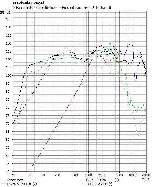

                      Hier mein Vorschlag für 3-Wege.
                      BG20 10 Liter (-25)
                      W200S (+25) auf 55 Liter (du könntest auch einen W250S verbauen)
                      Gruß Nils
                        KT hatte die CT 230 mit einem W250S versorgt...

                          Ok..Ich habe bereits die benötigten Spulen bestellt 2.2mH, 1.5mH .... und ich werde 3 Way anwenden .. Im Moment bewegt sich das Gehäuse nicht..aber ich habe einen Plan, wie man die Abmessungen im Inneren ändert ... Ich werde nur mit einem Fräser schneiden Vorderwand ... Ich werde die Proportionen der Kapazität ändern und ... neue Fronten setzen

                              @jama Gute Frage mit dem TW70... Resonanzfrequenz 1500HZ also vielleicht hast du recht!
                              Hier mal mit W250S...
                              @front247
                              Der Unterscheid zum W250S ist schon deutlich im Maximalpegel.
                                @front247
                                Ich dachte, sobald ich die Vorderwand wechsle, sollte ich sofort einen 30 cm Basslautsprecher geben ... aber der W250S passt auch perfekt hierher . Hat eine ausreichende SPL-Wirksamkeit. Ich muss darüber nachdenken, aber wenn Sie noch Vorschläge für einen 30-cm-Lautsprecher haben, schreiben Sie ... es ist schade, dass der w300S nicht mehr zum Kauf angeboten wird ... weil er perfekt wäre.
