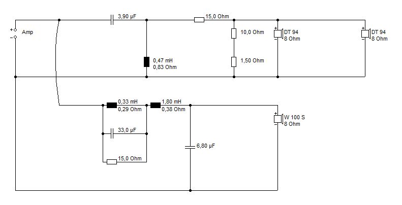

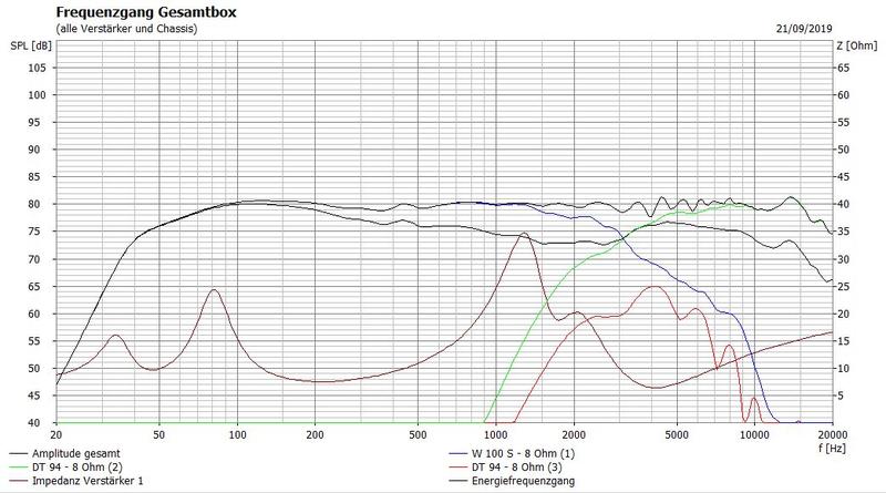

                    Das ist ja komisch. Wenn ich den 15 Ohm Widerstand verkleinere auf einfach mal 4,7 Ohm, wird die Impedanz des Lautsprechers bei 4000 Hz deutlich größer. Wie kommt das? Unabhängig davon, das der F-Gang dann natürlich für die Tonne ist.

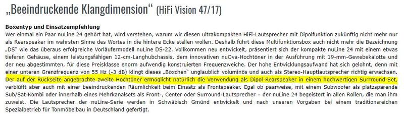

                      Kann mir unter Dipol nichts vorstellen, da ich noch nie einen gehört hab
                      Brauchst du auch nicht. Es sind einfach 2 gleiche Lautsprechersysteme die in ein Gehäuse eingebaut sind und in die entgegengesetzte Richtig jeweils abstrahlen. Nachdem beide Systeme das gleiche Signal bekommen gibt's kräftige Interferrenzen zwischen beiden, was diffus klingt. Wie zx schon schrieb ist eine Lokalisation von Effekten nicht mehr gut möglich. Da du aber hören willst das ein Auto, welches von hinten links schräg nach vorne rechts fährt, was du auch auf dem TV siehst, solltest du Dipole lieber lassen. Da kommt das Auto von irgendwo her und passt mit dem gesehenen nicht mehr zusammen. Ein Dipol in DD ist doppelt teuer bei schlechterem Sound.
                        seine nuline hat aber ein zweiter hochtöner hinten:
                          wenn er aber auf die dipol lösung verzichtet fuer front und rear
                          • GF250
                            • 29.03.2017
                            • 868
                            Dipol ist Dipol, er verschmiert, da beist die Maus den Faden nicht ab.
