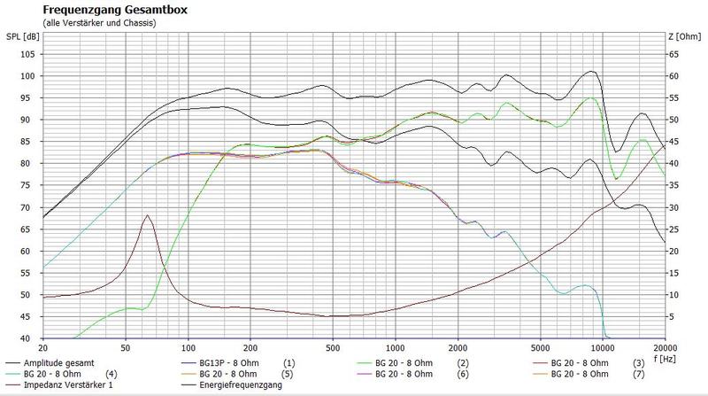

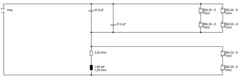

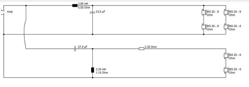

          ich denke mal das ganze mit Aktivierung umzusetzen wird wohl den Rahmen sprengen oder? Ginge dann auch leider evtl. etwas zu Kosten des Wirkungsgrades.
          Jama´s Weiche sieht sehr gut aus. Hoher Wirkungsgrad, übersichtlich und recht günstige Bauteile.

            Ja, der BG13P hat es schwer gegen die 4 BG20, habe trotzdem mal etwas probiert. Ein bißchen dezentere Höhen müssen nicht unbedingt nachteilig sein.
              der bg13 kann hier nicht mitmachen !!
              (verträgt kein 120 dB)
              und zu niedrige impedenz

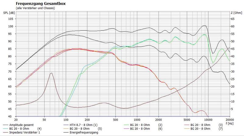

                  Ja, ich hatte auch simuliert, ,scrolle weiter nach unten, ups, da war schon wieder der HTH 8.7 dran. Zu langsam simuliert. Aber der BG 13 wäre so oder so nicht optimal gewesen.

                        ich würde NUR die 6 BG20 benutzen und den rest ganz weg lassen
                          6 mal BG20 mit serie weiche

                            Guten Morgen,
                            die Serienweiche sieht ja echt spannend aus!
                            Die wäre wirklich interessant - was mich ein wenig stört ist der starke Einbruch im HT bereich. Es fehlt doch ein HT - obwohl der HTH8.7 auch stark einbricht ;-(.
                            Vom Frequenzgang würde echt der BG13P gut passen wenn er mehr Maximalpegel könnte...
                                der ist in deinem fal unhörbar
