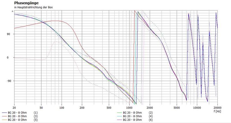

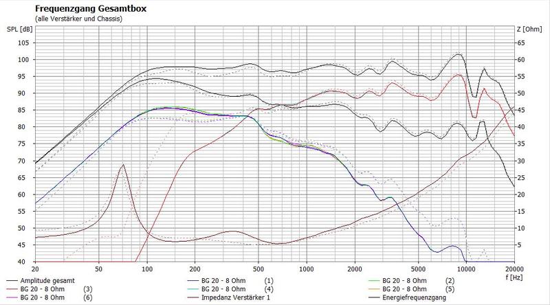

                      Der Admin hat schon erwähnt, dass ich für den Kulturverein "Alte Pumpstation" in Haan einen speziellen Lautsprecher entwickelt habe. Das war nötig, weil die
                      Veranstaltungshalle mit einer enormen Deckenhöhe einen unerträglichen Nachhall produziert. Da das Geld knapp war, habe ich eine passive Lösung gesucht. Das hat sogar bei der Ankopplung des Subwoofers ganz gut geklappt. In der PDF-Datei steht eine (noch unvollständige) Beschreibung des Projekts. Außerdem füge ich noch das Boxsim-Projekt mit an. Unter "Verstärker 2" kann man den Subwoofer an- und abschalten.
                      Verschiedene Tontechniker, die bei Veranstaltungen die Boxen verwendet haben, bestätigten, dass sie den Frequenzgang kaum oder gar nicht korrigieren mussten.

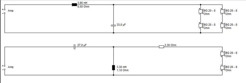

                        WoooooooooW!
                        Wahnsinn... Die Weichenschaltung ist auch kein Schmutz!
                        Danke für die Simulation!
                        ich werde aber nun die Version mit der Serienweiche von Jama bauen!
                        Die Option mit dem HTH8.7 hab ich dann noch immer offen.
                        Die mittleren 2 BG20 sind dabei mehr oder weniger die Hochtöner.
                        Vielleicht werde ich die Schallwand ähnlich der Pentaton mit den 6° und 12°
                        bauen - das muss ich mir aber noch durch den Kopf gehen lassen.
                        Herzlichen Dank an Alle!
                        Anhang: Finale Version mit den richtigen Massen und Volumen.
                        lg Hubert
                          mit der 12dB weiche ist aber der f-gang und die phase besser
                          und du hast etwas mehr bass
                          gestrichelt die serie weiche
                          viel mehr wird die 12dB-weiche nicht kosten

                                Beide Weichen sind vom selben Forums Kollegen(Danke nochmals!) - die Serienweiche kostet genau nur 2 Spulen (ca. 15€) der Rest liegt herum, des weiteren bin ich selber neugierig ob diese Aussagen die man auch hier so hört stimmt, dazu hab ich nun auch die Möglichkeit mit einen direkt Vergleich. Für die 12dB Weiche hab ich auch alles hier...
                                Falls mir im Hochton noch was fehlt kann ich noch immer den HTH8.7 hinzufügen, da
                                gibt es ja auch schon eine mühselig entwickelte Weiche...
