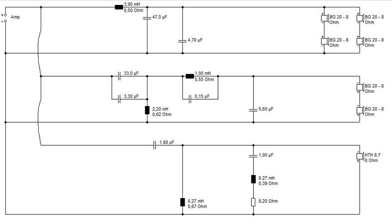

    Hallo Forum,
    für meine RiPol - Subwoofer 16 x WS25E brauche ich Satelliten.
    Sollte auch ohne die Subwoofer gut spielen - und sie sollten auch Schalldruck bringen.
    (Beschallung für meine Gartenhütte) aber natürlich sollen sie nicht nur Lärm machen sondern auch gut klingen!

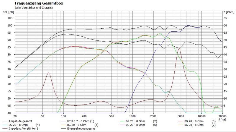

    Ich hab mir folgendes Simuliert: BG-Tower
    Eigentlich wollte ich für den Hochton den HTH verwenden aber den bekomme ich nicht vernünftig ins System - mit dem BG13P klappt es einigermassen - der macht aber beim Maximalpegel nicht wirklich mit...
    Bitte um Hilfe.
    lg Hubert

      ich hab nun das HTH rein-simuliert hmm beim Mittel-Hoch-Ton übergang ist es etwas wellig geworden.
      Die Bündelung sehe ich nicht so sehr als Problem, da die Hütte 9 Meter lang ist und 3,5 Meter breit. Das Stereodreieck ist dadurch sowieso sehr spitzwinkelig.
      Überarbeitete Boxsimdatei - BG-Tower mit HTH
      Wirkungsgrad wär passend, maximal Pegel auch.
      Die Bündelung finde ich noch ok, Impedanz geht auch noch für meine Endstufe in Ordnung.
      Gibt es noch Grobe Fehler die ich gemacht habe?
      LG Hubert

        Bitte um Hilfe bei der Ankoppelung des HTH 8.7
        So ich hab die Anordnung etwas geändert, die ist nun wie folgt:
        TT-MT-HT-MT-TT-TT-TT von oben nach unten.
        Leider ist die Ankoppelung des HT noch immer nicht ideal bekomme den nicht besser in Phase...
        Wer kann mir dazu einen Tipp geben?
        Bitte um Hilfe.
        Danke Hubert

                      @ jama
                      Hallo und Danke!
                      aber woher hast du die Werte der Spule? ich hab immer mit den hinterlegten Werte simuliert...

                        Zitat von JAL Beitrag anzeigen
                        @studiowork: Danke, ich bin halt im 80er, Anfang 90er Dingens hängen geblieben
                        Und höher geht bei mir auch räumlich nicht. Sonst hätte ich
                        wahrscheinlich eine Budget-
                        Fullsize-Atlas versucht
                        Aber das Ding von Dir ist halt echt mal eine andere Dimension
                        Jürgen
                        Preislich aber eine Lowkost Kiste im vergleich zu deiner... schon die Weiche...
                          die 2 0,27 mH sind mundorf luftspulen (referenz in der simu)
                          der rest stammt aus visaton programm
                          die 2,2 mH kannst du auch eine mundorf Hkern spule verwenden, rdc 0,38 ohm (billiger)
                          https://www.lautsprechershop.de/hifi...nkernspule.htm
                          Zuletzt geändert von jama; 02.07.2019, 17:16.

                              Traut sich jemand eine Prognose abzugeben wie das Konstrukt wohl klingen wird?
                              Morgen wird dann wenn es keine Einwände von euch gibt der Startpunkt sein...
