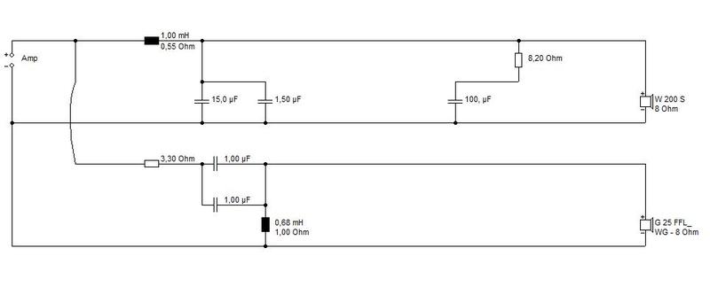

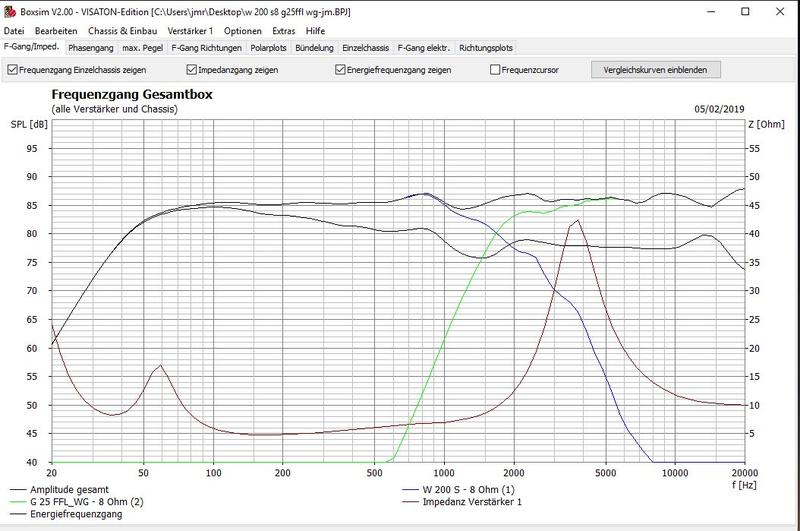

    eine gewebe-kalotte passt akustisch besser zum W200S-8
    mit einer einfache weiche
    2,2 microF ist zuviel deswegen 2 mal 1 microF in parallel nehmen
    fb auf 40Hz gestellt und gehäuse leicht geändert
