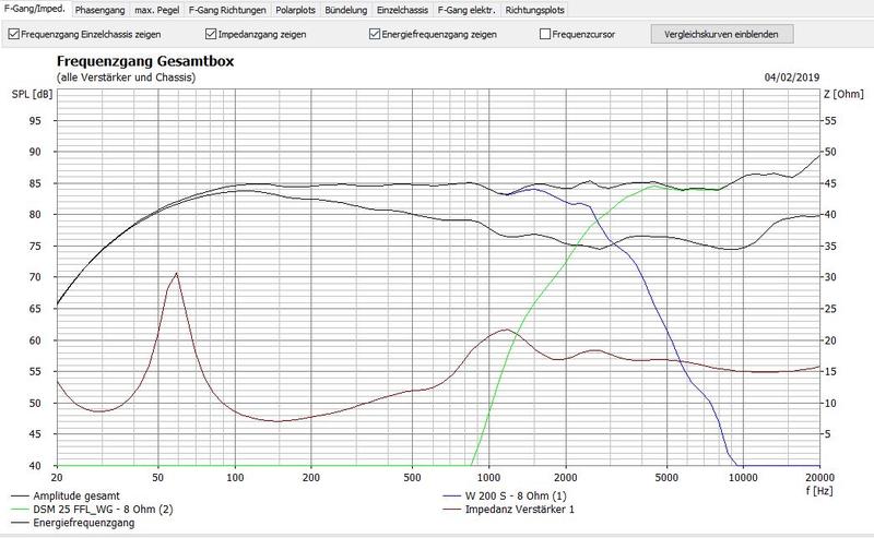

    Da nun die Boxsim-Datei der DSM-WG vorliegt, könnte man damit einen preiswerten und (hoffentlich) guten 2-Weger bauen. Der W 200 S8 ist ein passender Partner.
    Das Gehäuse sollte etwa so aussehen(Quelle Heissmann)
    Chassis mit WG kosten "auf der Straße" 100 € plus etwa 30 Euro für die Weiche. Gut geeignet als pegelstarke Sat-Boxen für Heimkino. Ab 10 Liter, Mit mehr Vol geht auch BR.
    Dies soll als Anregung dienen, also haut rein.
    P.S. Geht auch mit dem GF 200

    Ich finde mit 8,2 Ohm oder sogar nur 6,8 Ohm im HT-Zweig macht sich das noch besser. Oder muss man WGs etwas unterbetonen?
      • 28894
      Ja, 8,2 ist ok, 6,8 zu hell, aber das ist Raum/Geschmacksache.
      Nein, WGs muss man nicht "dumpfer" abstimmen.

          Hallo Walwal,
          interessant, ich simuliere gerade eine Standbox mit W200S-8 und G25FFl+WG, als Kompaktbox würde es dann ja auch gehen. Ich habe den Buckel bei 800 Hz weggefiltert, oder meinst Du, das stört nicht? Ansonsten sieht mein Ergebnis fast deckungsgleich aus, nur meine Weiche ist etwas anders.
          Noch was anderes. Warum markierst Du unter gemeinsames Außengehäuse den Hochtöner nicht, dieses habe bei anderen User auch schon beobachtet. Wenn ich dann die Simu-Datei öffne und danach den Hochtöner markiere, bekomme ich ein anderes Ergebnis, nehme ich den Hacken wieder raus, bleibt es aber so. Irgendwie verstehe ich das nicht.
          Werner
            • 28894
            Der kleine Buckel ist unhörbar. Bei dem HT ist das gemeinsame Gehäuse weg, weil die Schallwand dort schmäler ist. Schau mal unter Chassis, Schallwand usw.

              Ja, oder so. Sind minimale Unterschiede. Version 2 ist prima, auch eine Spule weniger.
                mit einer 12 dB serie-weiche (butterworth)

                  Dazu mein Vorschlag mit besserer Phase und entlasteter DSM - und tiefer würd ich die auch nicht mehr trennen!!!
                  w 200 s8 dsm 25 wg b2.BPJ
                  BR wür ich auch auf 35Hz setzten

                      @Burns u. @jama: Eure Simulationen sehen ja sehr gut aus, aber stellt mal die Einstellung auf Fein, dann würde ich es nicht mehr bauen wollen.
                      Werner
                        • 28894
                        Wie auch immer, jetzt sollte sie mal gebaut werden, ist genug simuliert. 2500 halte ich für zu hoch getrennt, wozu dann das WG? Wenn die DSM die 1800 nicht schafft, kann man die Box vergessen. In der Tat sieht man bei "Maximalpegel", dass die DSM an dieGrenze kommt, genau wie die G 25. Also muss doch die Ke ran, wenn es stört. Pollton, schau dir mal die vielgelobte Solo 20 in höchster Auflösung an.

                          Also bei beidem. 2,5kHz bei dem WG ist zu hoch!
                          EDIT: Ich mag die WxxxS Serie. Allerdings sind sie wahrscheinlich ohne Demodulation IMD anfällig. Mein Vorschlag (fällt nicht mehr unter preiswert, naja, vielleicht doch, wenn das Gebotene stimmt):
                          W200S vom Tiefton entlasten und mit DSP etwas machen, wie hier:
                          https://dutchdutch.com/8c/
                          Komplett aus VISATON?!
                          Trennung zum TMT/HT könnte man durchaus passiv auslegen. Wegen kardioid unten aber mit DSP. Overall-EQ bleibt nach oben natürlich erhalten.
                          Ist wer dabei?
                          Zuletzt geändert von Fosti; 04.02.2019, 08:59.
                            • 28894
                            Zum Vergleich, die Studio 2 kann auch nicht mehr Maximalpegel. Natürlich kann man die Box auch mit der G 25 bauen, aber es gibt ja Liebhaber der DSM, für die war dieser "Service" gedacht. Die können ja auch die Superhochtonbremse in meiner Weiche weglassen, dann ist es schön "flirrig" Meine Empfehlung war ja auch Heimkino, also mit einem Sub, der ja die W 200 entlastet.
