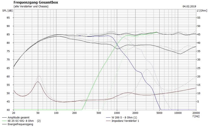

    Ja, warum sollte man zweifeln. Die Ke ist moderner, besser und teurer. Wenn die DSM oder G an ihre Grenzen kommt, muss halt die Ke ran. Kostet halt deutlich mehr.

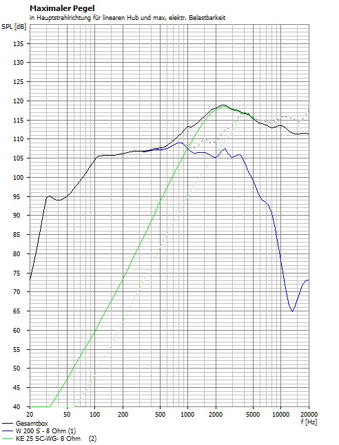

          Mich wundert nur das der Unterschied im Maximalpegel so groß ist. Selbst bei 1khz Trennung wäre die KE noch min 6db überlegen...

            Man rechne und bleibe Ke-Fan....
            Aber man muss es nicht übertreiben. Mein Schwiegersohn hat im Heimkino 20 Jahre alte Grundig Boxen stehen mit 2 13ern und Konus HT in D'appo, das ist so laut, dass bei den meisten die Nachbarn klopfen würden und macht richtig Laune, auch weil ich ihm einen Subwoofer für 40 Euro gebaut habe, der kann 35 mm Hub (30er) und geht linear bis 30 Hz mit 95 dB, dass der Boden wackelt.....
            Meine Studio 2 Ke kann (small) auch "nur" 102 dB, dann ist der Al 130 am Ende. Vorher ist bei mir Ende.
            ich denke, mit der DSM bekäme man das auch hin.

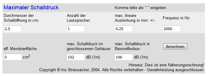

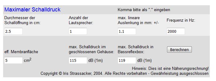

              Ja schon klar, alles Theorie. Mir ging es eher um die 1,1mm ob das hinhaut da ja mehr als das 4fache von DSM/G25. Würde ja gern mal eine KE sehen die mit 2,2mm Hub schwingt aber nur mit Gehörschutz

                Dann frag mal die Jungs von HiFi Selbstbau. Die Ke kann laut ohne Ende. Bei 100 dB hatte in meiner Concorde WG max. 0,3% k3. Die DSM und G sind schon etwas ältere Kostrukte....

                  Wenn die Berechnung laut Strassacker die gleichen Werte ergibt wie Boxsim - was Fakt ist - dann stimmen die Angaben mit 1,1.
