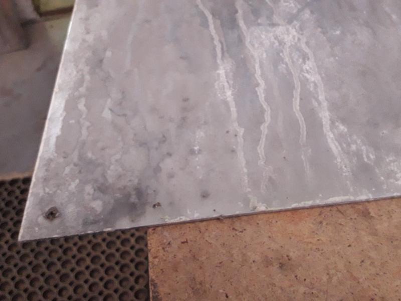

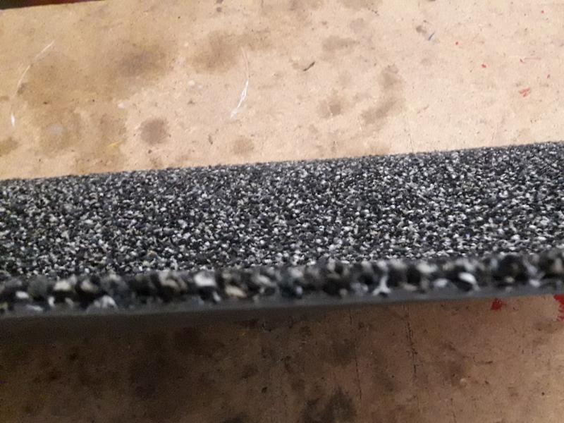

          Habe mich ein wenig mit Lautsprecher Dämpfung beschäftigt.
          Es steht ja einiges im Forum darüber.
          Um die Wände zu beruhigen verwenden einige Bitumen (Erdöl )Bassreflex sicher nicht gut. Fliesen ( zu schwer ) oder Sperrholz.
          Habe mich heute etwas in der Werkstatt umgesehen.
          Da sind 3 mm dicke Aluplatten die könnte man an den Innenseiten ankleben.
          Teppichreste 1cm stark Unterseite Gummi auch zum kleben.
          Oder reichen 19 mm MDF und die Versteifungen für die Al 170 aus.

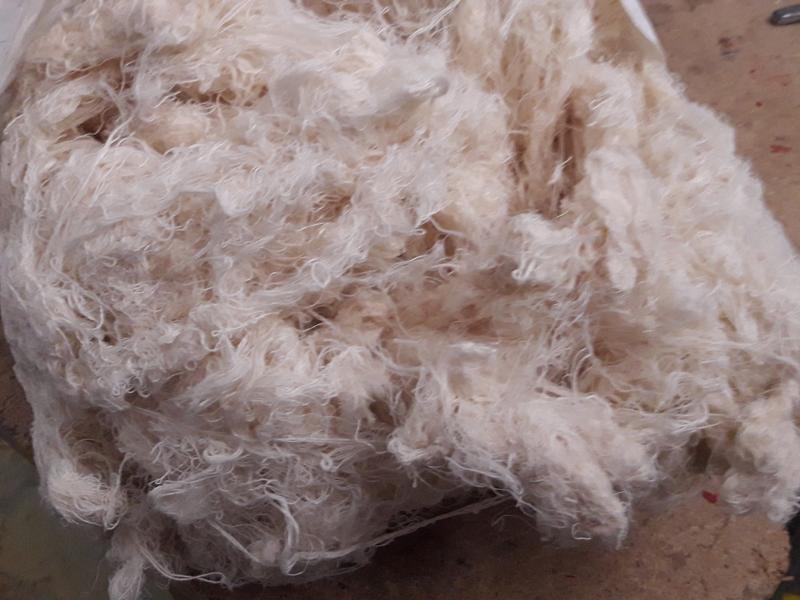

          Hat jemand schon Polierwolle zum Dämmen verwendet.
          Wär sicher nicht schlecht für das Mittelton Gehäuse.

            Bau die Boxen doch erst mal mit Visaton Dämpfungsmatten auf und hör sie dir
            an,bevor du da irgendwelche Platten reinklebst,die dir dann das Innenvolumen
            verkleinern.Wenn die aus 19mm MDF sind und du ausreichend versteift hast,dann
            ist doch gut.Wenn dir der Klang nicht gefällt,liegt es sicher nicht daran.
            Bei keinem Bauvorschlag empfiehlt Visaton nachträgliches bekleben der Wände
            mit irgendwelchen Platten,das würde nur dann Sinn machen,wenn du extrem
            schlechte Gehäuse gebaut hättest.Mein Vorschlag.

              Tipps: Bassabteil gut von Wand zu Wand versteifen. Im Mittelton Alubutyl 2 x 2,5 mm aufkleben und gut ist. Mitteltonausschnitt innen anschrägen und mit Baum/Schafwolle locker füllen.
              Die Weiche leicht erreichbar einbauen oder für Tests erst mal extern, bis die Abstimmung komplett ist, denn Simu alleine reicht nicht.
                  Danke für die Hilfe.
                  Mfg. Joe...
                  Ja, habe ich. In kleinerem Umfang. Allerdings weiß ich nichts genaues, also gar nichts, über die akustischen Qualitäten von Polierwattte. Ich habe sie auch schon mit dem Dämpfungsmaterial von Visaton zusammen in kleineren Gehäusen benutzt. Unwirksam wird es wohl nicht sein. Und für kleine Mitteltongehäuse sicher nicht schlecht. Ich hatte aber sicherheitshalber eine Lage Dämmaterial von Visaton direkt hinter dem Lautsprecher angebracht, damit die Polierwatte nicht an die Membrane kommt, oder an den Schwingspulendrähten.
                  Allerdings sah meine Polierwatte eher so aus..https://www.obi.de/autopflege/rs1000...yABEgLMCfD_BwE
