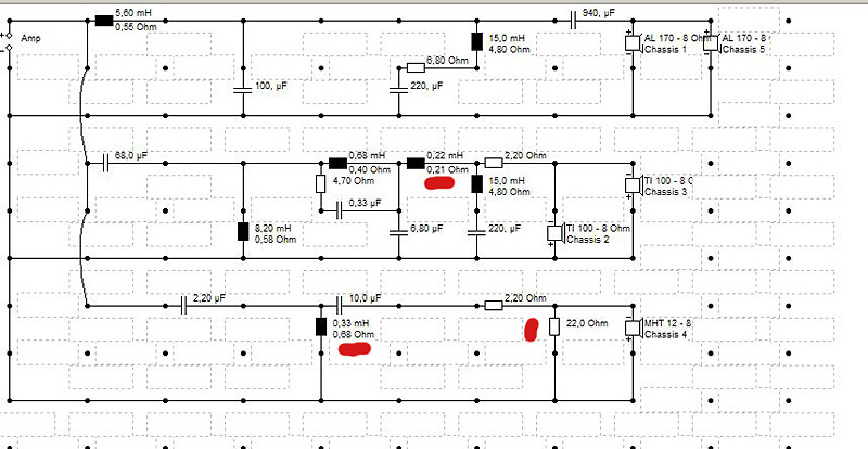

          Hallo es sind noch fragen aufgetaucht
          Wenn ich Die Atlantis MTI über Boxsim aufrufe und mir den Weichenplan anschaue
          sind die beiden TI und der MHT 12 alle mit den Minuspol am Pluspol
          Warum ist das so.
          Mfg. Joe..
            • 28847
            Weil es so richtig ist.
            Weichen drehen die Phase. Nicht immer, aber hier schon.

                Brauche Bitte noch Hilfe bei der Weiche.
                Im Weichenplan für den TI Mitteltöner ist eine Spule 0.20 mH 0.25 Ohm
                Aber es gibt nur 0.18 mH oder 0.22 mH was soll ich für eine nehmen.
                Vielen Dank
                Mfg Joe...

                  Ich denke, ich lehne mich nicht zu weit aus dem Fenster wenn ich sage, is Wurscht! Der Wert ist sicherlich Rainer_G's hohem Anspruch geschuldet. Den Unterschied wirst nicht hören, ergo nimmst die, welche Du ggf. schon hast oder kaufst die günstigere.

                    Ich empfehle eine Spule 0,22 mH/0,21 Ohm, 1mm Drahtdurchmesser. Achte auf den Widerstand der Spule. Gibt es von Audaphon im Lautsprechershop.

                        x men
                        Ich habe den Hochtonbereich nochmal angepasst.
                        Gruß Rainer

                            Wenn du BR baust, dann ist der Hochpasskondesator (940uF) vor den 2x AL170 rauszunehmen.

                              x men
                              Ich habe dir eine PN geschickt. BR ohne GHP-Kondensator muß anders abgestimmt werden !

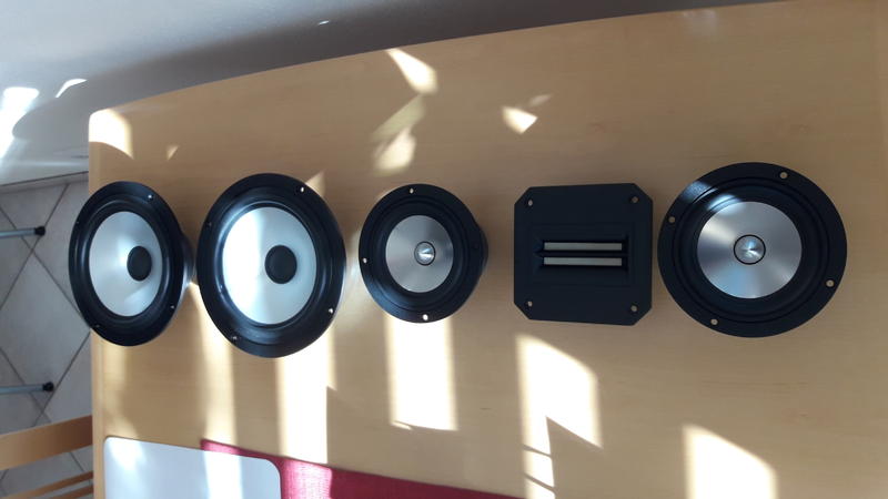

                                Hallo miteinander
                                Die Lautsprecher sind angekommen, sehen echt super aus.
                                Bin schon gespannt auf das Ergebnis, wenn sie so gut gehen wie sie aussehen.

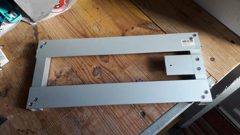

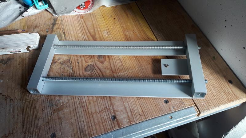

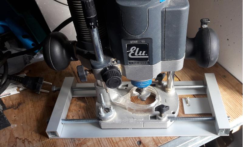

                                Habe ja schon einige Lautsprecher gebaut aber die Chassis nie bündig eingefräst.
                                Sieht natürlich viel besser aus.
                                Oberfräse habe ich ja selber aber keinen Fräszirkel.
                                So habe ich am Wochenende einen selber gebaut.
                                Muss ihn noch testen hoffentlich passt er.
