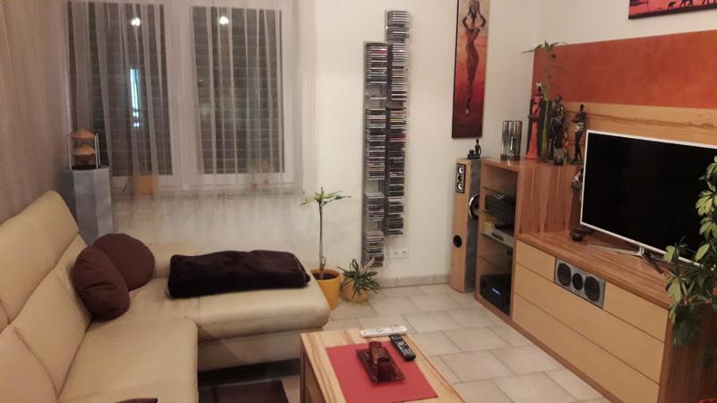

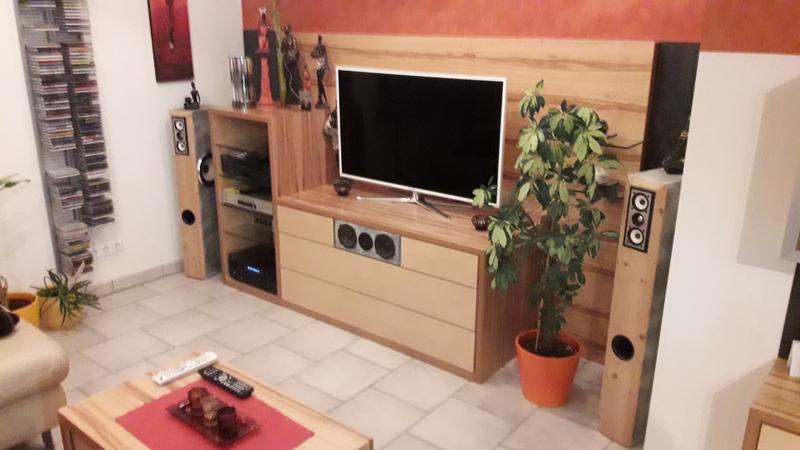

    Will meine Anlage Heimkino und Musik hören etwas aufwerten.
    Habe schon selbst einige Lautsprecher nach Plan gebaut.
    Holzarbeit und zusammenbau plus Weiche ist kein Problem.
    [U]Bitte um etwas Hilfe bei meinen Projekt.[/U

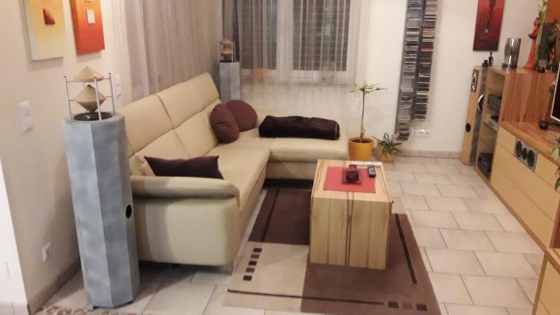

              Mein Wohnzimmer 3 x 3.5 m ist im Wohnraum integriert und die Lautsprecher stehen in verbaute Ecken. Habe ein paar Foto gemacht das man es leichte versteht.
              Die neuen Lautsprecher sollen aber alle nach vorne abstrahlen sicher besser
              wegen der Akustik.

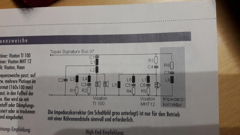

              Ist es wirklich sinnvoll in die vorgeschlagene Highend-Weiche ca 400 Euro zu investieren.
              Mfg. Aus den verschneiten Kärnten Joe..
              • laguna 0294
                • 21.11.2011
                • 625
                Egal was du dir auch bauen willst,gib blos kein Geld für irgendwelche
                High End Weichen aus,es ist rausgeworfen.
