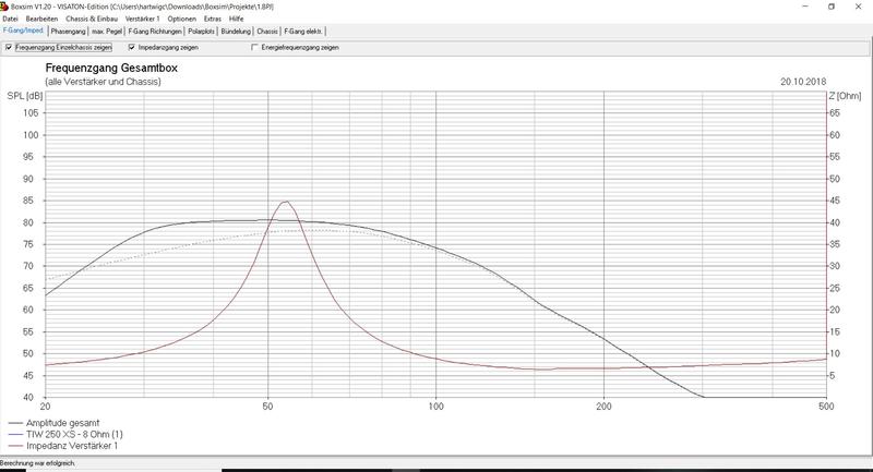

              Ok, das klingt vernünftig. Aber reichen tatsächlich 30Liter CB (aktiv) um auf 30Hz zu kommen? Ich kann LS bauen, aber leider nicht berechnen.
                • 3195
                Ja,
                hier mit Hochpass Q=2 @ 30 Hz in 30 L CB (Gestrichelt ohne Anhebung) und 80 Hz Tiefpass:
                Ob Audyssey die erforderlichen schmalbandigen PEQs packt weiß ich allerdings nicht...
