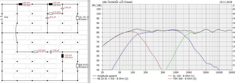

    Ich hab jetzt doch recht flott mal 3 Studio 2 Gehäuse gebaut. Bin mir jetzt aber recht unschlüssig wie ich das mit der Frequenzweiche angehen soll. Die Werte für die Spulen/Kondensatoren die Jürgen für seine Studio KEWG verwendet finde ich irgendwie nirgendwo
    Es wäre doch recht unschön wenn ich nun 3x falsche Weichenbauteile kaufe.
    Hat jemand einen Vorschlag wie ich das am Besten angehen könnte um den "Ausschuss" an Bauteilen recht gering zu halten?

      Nimm die Boxsim-Datei und ersetze die Werte mit vorhandenen und beurteile die Abweichungen. Falls Visaton passende Teile nicht hat:

        Das ist ja das Problem, da habe ich null Erfahrung. Ich schaue mir das mal an. Ich baue dann erstmal eine fertig und messe.
          • 28098
          Ich kann ja mal Alternative Werte vorschlagen.

            Ich würde das ja so machen wie du sagst, aber ob das dann "vernünftig" ist kann ich nicht beurteilen. Kann denn die Bauform tatsächlich soviel Unterschied ausmachen zwischen deiner TV Version und der Studio 2 mit KEWG?
            Deine ist etwas breiter und höher mit vermutlich mehr Volumen.
            Mein Audissey kann ruhig auch ein paar Wellen wieder glätten :-)

              Ich habe das jetzt mal mit den Maßen der Studio 2 und Visatonteilen simuliert, das geht gut.
              2,2 mh SP 1,3 mm
              0,33 mh SP 0,6 mm
              22 mF MKT/P sollte es geben, sonst parallel schalten
              0,47 mF MKT/P geht mit 2 x 1,0 in Serie
              12 Ohm (etwa)
              3,3 mF MKT/P
              0,33 mH SP 0,6 mm
              Meine hat 6 L geschlossen, das reicht.

                Super, allerherzlichsten Dank!
                Das werde ich jetzt mal so ordern und zusammen bauen. Ich schaue das ich dann auch mal messen werde.

                    Kleine kurze Zwischenfrage, kann ich den 22uF auch anstatt eines MKT/Ps mit einem 22er Elko glatt ersetzen? Mir war so in Erinnerung das die Bauteile die in Reihe zum Chassis gehen qualitativ hochwertiger sein soll(t)en oder irre ich da?
                    PS: Die 2,2mH in 1.3 sind ja die reinsten Kupfergräber
                      • 28098
                      Kannst du machen. Der Signalweg isr aber eine Mär. Ob in Reihe oder parallel ist egal, alles beeinflusst alles. Hören tut man Unterschied zwischen Elko oder Folie nicht.i
