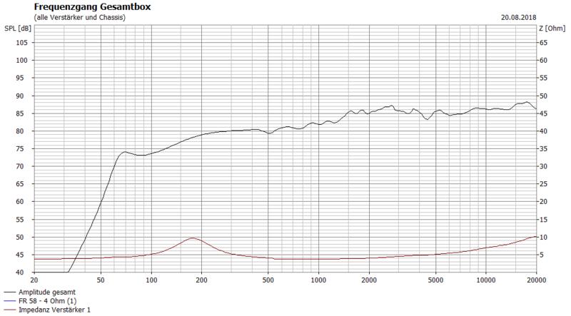

    Moin zusammen!
    Aktuell verrichtet am TV im Schlafzimmer eine Billig-Soundbar ihren Dienst (weiß den Hersteller aus dem Kopf gerade gar nicht...). Um die Hörminderung meiner Freundin zu kompensieren (insbesondere Sprachverständlichkeit ist oft ein großes Problem), soll hier eine Lösung mithilfe einer ausgemusterten Yamaha RX-V381 her - Dialog Level und DRC wirken hier wahrlich Wunder!
    Da es mit dem Platz relativ kritisch ist, kommt aktuell leider nur eine Soundbar in Frage. Ich dachte an folgendes:
    Je ein FR 58 (4 Ohm) links und rechts außen in einem Gehäuse mit 53x7x38cm (BxHxT) mit BR-Abstimmung zu je 4,5 l. So ich die BR-Berechnung in Boxsim korrekt genutzt habe, ergäbe das bei einem ungekürzten BR 6.8 eine Abstimmung auf 66 Hz.
    Eine Frequenzweiche habe ich so erst einmal nicht eingeplant.
    Nun zu den Fragen aller Fragen:
    Kann man das Ganze so machen?
    BR-Abstimmung so in Ordnung?
    Sollte man das Ganze mit einer kleinen FW, besonders im Mittelton, noch etwas korrigieren?
    Vielen Dank vorab - Boxsim File ist anbei.

    Moin,
    IMHO würde ich es NICHT so machen, weil
    der Bassbereich ist viel zu leise - 10dB leiser als der hohe Mittelton
    der FR58 ist nicht belastbar genug, um überhaupt halbwegs vernünftig laut hören zu können.
    Warum baust Du nicht einfach etwas bewährtes, bzw orientierst Dich wenigstens daran?

          Wenn es auch darum geht, das etwas eingeschränkte Hörvermögen Deiner Freundin zu kompensieren, wäre ja eine Betonung der Mitten und Höhen nicht falsch. Die Soundbar von Visaton beispielsweise ohne Weiche betreiben.
          Aber wenn der Verstärker den Frequenzgang beeinflußen kann in den Mittellagen, ist das ja widerum nicht nötig, bzw. im Grunde könnte man die Frequenzweiche dann generell weglassen, und die Mitten je nach Bedarf etwas absenken oder betonen.
          Im Zweifel, nach Vistaon Bauvorschlag vorgehen

              Ich glaube ich werde erst einmal die Variante "im Zweifel" umsetzen.
              Habe es damals an meiner alten Onkyo AVR zusammen mit meinem Schwager - Hörgeräteakustik-Meister seines Zeichens - versucht, das Ganze per EQ in die gewünschten Bahnen zu biegen. Sind dabei aber relativ kläglich gescheitert.
              Was auch immer genau Yamaha da mit ihrem Dialog Level Adjustment machen, sie machen es um ein vielfaches besser, als wir es in stundenlangem EQ-Gefummel hinbekommen haben.

                Hey Jan,
                der Sounbar spielt afaiu nur bis 150Hz.
                Da fehlt mir der Bass.
                Tabula geht tiefer, allerdings sind da wohl Kniffligkeiten mit der Ansteuerung des TMT...
                Wenn es das Budget hergibt würde ich zwei Solo15 Fuß an Fuß als Sounbar bauen.
