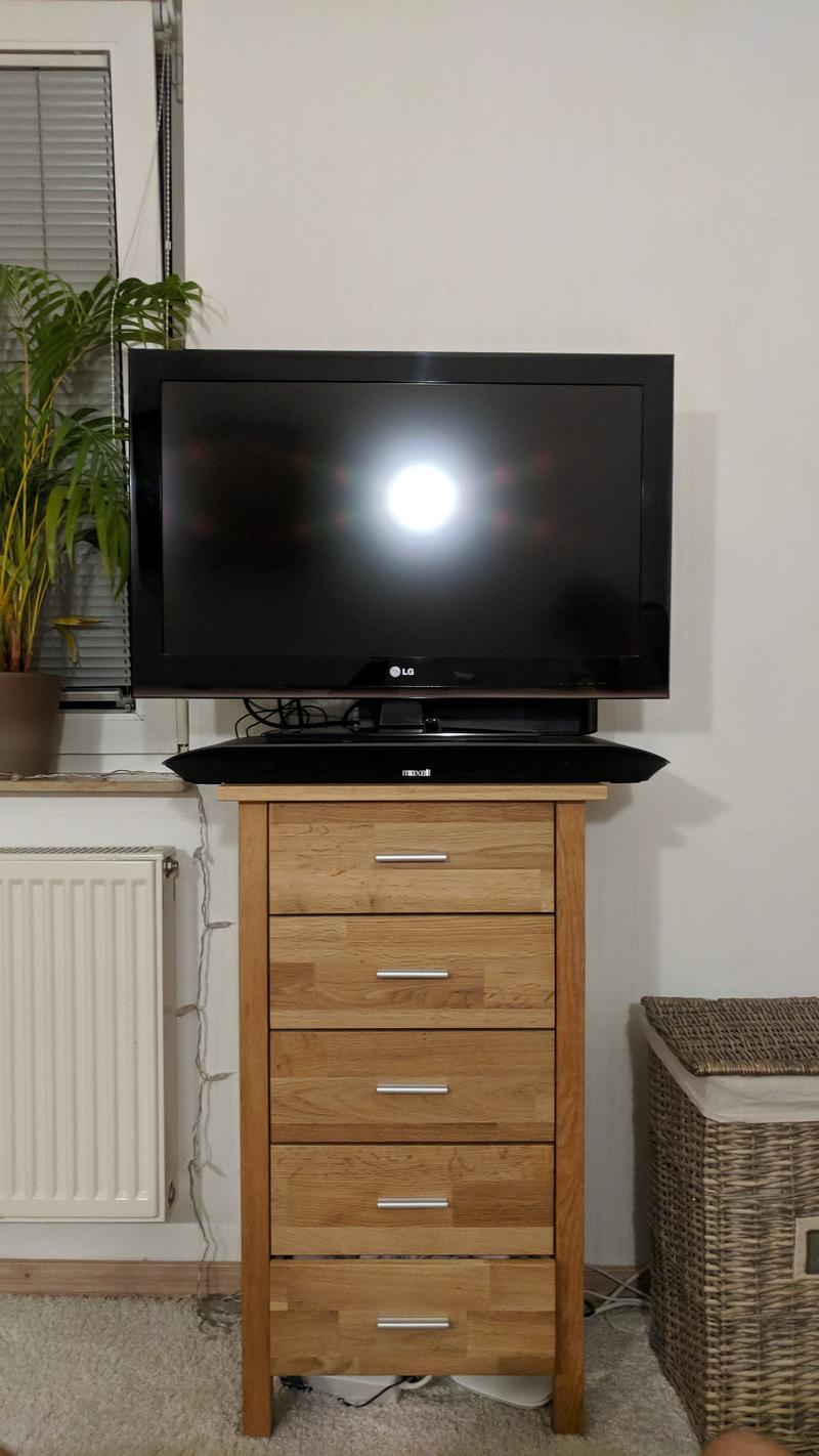

      Habe gestern leider vergessen ein Foto zu machen, also here we go...
      Der Raum selbst ist nicht wirklich hallig, aber wie ihr seht ist es vom Platz her alles recht suboptimal. Hatte schon vorgeschlagen Lautsprecher weiter nach außen (also sogar noch links vom Fenster) zu hängen, war aber nicht erwünscht: "Das ist immer noch ein Schlafzimmer". Kann ich sogar verstehen.
      Es soll also etwas eher dezentes, nicht allzu auftragendes her, das trotzdem für eine vernünftige(re) Akustik sorgt. Das perfekte Heimkino-Surround-Holy-Shit-Erlebnis mit bebenden Wänden wird damit nie erreicht werden - soll es aber auch nicht.
      Habe noch einmal nachgemessen zwecks der Idee einer Tabula-Variante mit TT nach oben - ich hätte gerade so eben ziemlich genau die 12 cm, um den W100S ganz vorn an der Oberseite unterzubringen.

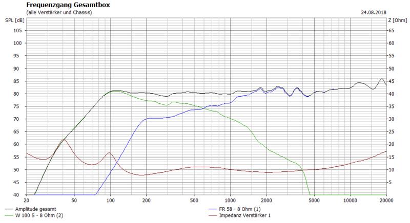

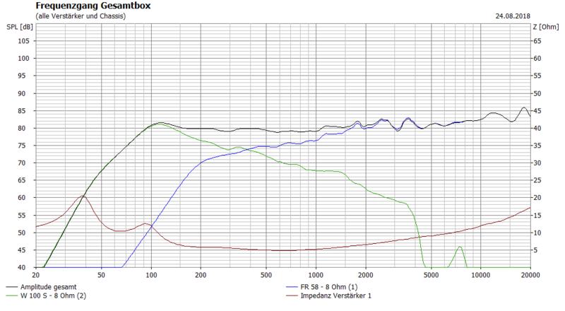

      Zusammen mit den FR58 (die möchte ich bei diesen beengten Platzverhältnissen einfach gerne benutzen, da sich mich in der Pacto bereits überzeugt haben und ich hier noch zwei tolle Zierringe liegen habe) habe ich anbei erst einmal meinen ersten Entwurf, wie das Ganze vielleicht aussehen könnte.
      Falls jemand noch einen kreativen Geistesblitz hat, bin ich natürlich immer offen für Ideen.
      Evtl. könnte man alternativ noch die oberste Schublade aus dem Schrank ausbauen, um da den Lautsprecher einzubauen - die Front schön aus Leimholz Eiche, damit es sich schön einpasst... Das müsste ich noch mal klären.

        Kreative Spontanidee: Holzplatte, etwas breiter als der Kasten, ganz außen neben dem Kasten Kanthölzer unten an der Platte, Gehäuse an die Kanthölzer, sodaß sie neben dem Kasten hängen. Ist dann allerdings etwas weit unten (aber auch nicht weiter unten als die Idee mit der Schublade). Das müßte man dann entweder zu zweit montieren, oder von vorne auf den Kasten schieben.
        Sonst könnte man vielleicht auch einfach eine Soundbar bauen, die vorderhalb des Fernsehers höher ist als darunter (also mit Stufe). Dann hat man mehr Platz auf der Schallwand und mehr Volumen.

          Mr.E, auch eine schöne Idee - hatte auch bereits an etwas in die RIchtung gedacht, aber es soll auch nicht breiter werden...
          Die Stufe wäre aber auch noch eine Idee!
          Hatte gerade noch einmal die oberste Schublade ausgemessen, die dürfte ich für einen LS opfern.
          Vom grundlegenden System hätte ich da auch an etwas ähnlich der Tabula gedacht - 2 FR 58 umrahmen einen mittigen W100S. Leimholz Eiche als Front und das Ganze würde sich relativ unaufdringlich in das Schränkchen integrieren.

            Hat der Fernseher Montagegewinde an der Rückseite (VESA)? Da könnte man das Gehäuse noch größer bauen (L-förmig), den Fernseher dranschrauben und sich den Originalfuß sparen.
            Uwes Hinweis mit der Bündelung würde ich mir nochmal durch den Kopf gehen lassen. Der FR58 erscheint mir für dieses Projekt zu klein.

                Das hängt davon ab, welche Schallwandabmessungen möglich sind, und ich hab jetzt nicht geschaut, was für Volumen die jeweils brauchen, aber auf den ersten Blick finde ich diese hier interessant:
                Die haben nicht alle vollen Pegel bis 20kHz, aber das braucht es vielleicht auch gar nicht. Dafür haben sie mehr Pegel und mehr Belastbarkeit als der FR58. Ich habe den FR58 einmal kurz ausprobiert und war sehr angetan, aber er ist eben wirklich klein, wodurch er schnell an Grenzen stößt und wenig bündelt. Beim SL713 müßte man sich überlegen, wo man mehr Bündelung will/braucht (horizontal oder vertikal, je nach Möblierung, Abständen zu den Möbeln, Bodenbelag, Raumhöhe und Hörabstand). Aber neben dem BG13P ist er für dein Projekt vermutlich nicht so interessant. Den FR10HM finde ich fast am interessantesten. Kostet nur ein paar Euro, macht richtig Pegel und hat einen sehr ausgeglichenen FQG. Ich glaube, davon kauf ich mir mal zwei zum herumexperimentieren. Aber der BG13P bündelt noch etwas mehr.
