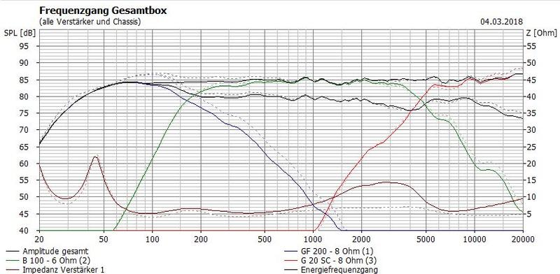

B100 auf Vox 200 Basis
    • 10991
    sicherlich auf die schnelle nicht perfekt aber viel besser als zuvor.
    treiber verdreht
    einige bauteile im basszweig geändert,
    mittelton mit steiler trennung zum hochton
    hochton angepasst, ...
    usw.
    ps es würde sich auch ein größerer bass eignen, ...
    der gf250, wenn du einen findest wäre sicher auch nicht schlecht.

        Hi.
        GF200 habe ich schon daher...
        Sag mal warum hast du im F-Gang ab 2000-10000Hz so ein hin und her?
        Wie du weist ich bin kein Profi deswegen so eine dumme Frage.
        Und wozu im TT so ein großer widerstand?

          ok, gebe zu auf die Schnelle gemacht, anbei etwas verfeinert, ABER, du darfst nicht glauben dass dies das Ende der Abstimmung ist, es ist der Anfang.
          wichtig für den g20sc ist eine hohe trennung, denn beide chassis, b100 und auch der gf200, können richtig laut, wenn der g20 zu tief getrennt wird, klingt er schon recht früh sehr angestrengt, ... wenn er hoch getrennt wird passt es auch wenn du etwas lauter, über 100dB, unterwegs bist.
          der widerstand im bass? probiere es aus, ...

            Hi Timo.
            Hab das ganze noch mal durch gegangen und schau was ist daraus geworden.
            Der Widerstand im TT spule habe ich geändert und MT zu HH Trent jetzt bei ca. 4900Hz
            Kannst du noch die Phasen anschauen da blicke ich nicht so durch.

              • 10991
              das letzte mal dass ich schreibe,
              gehe bitte zurück auf meine letzte version, ...
              denn deine ist erheblich schlechter, ...
              es geht doch nur drum eine ausgangsbasis zu bekommen für die erste messung, ...
              dass diese variante gleich ohne messung geht wäre wie ein sechser im lotto.
