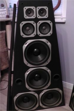

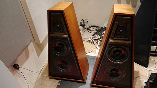

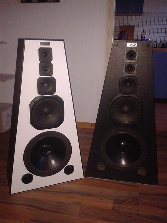

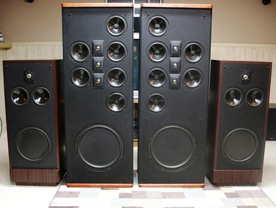

        Diese JBL L250Ti werden gebraucht zwischen 1500 und 3000€ gehandelt?
        Können die ein Cochlea-Implantat ersetzen?
        Hab mich noch nach Bildern umgeschaut (Anhänge).
        Also so ein mit Chassis voll geklatscht Teil wäre optisch natürlich cool
        Also diese richtigen Pyramiden sagen mir jetzt nicht so zu.
        Die sehen so nach Spielzeug aus - da nimmt einen doch keiner ernst.
        Die Trapeze schon eher.
        Die letzte Kiste besteht laut Verkäufer übrigens aus DHT 9AW, DMS 15 AW und WS 32AW. Maße stehen da keine dabei.

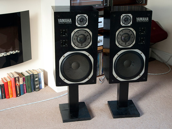

          So hab mir mal die Klang+Ton organisiert wo diese Ti Monitor drin sind.
          Dadurch bin ich über die Yamaha NS-1000 gestolpert und muss sagen die sehen auf Ständern gar nicht schlecht aus.
          Und ist ja brutal was für die ollen Teile für Preise aufgerufen werden.
          Was mich wundert ist das hier immer die rede davon ist das die Chassis möglichst na an der Kante sitzen sollen und die Chassis werden immer mittig untereinander angeordnet.
          Nun gibts die Yamaha auch neu (NS-5000) und da heißt es:
          One of the elements that stayed was the speaker driver layout, which is asymmetric, exactly as in the NS-1000. The reason for that is to reduce the negative effect caused by the sound interference on the edge of the front baffle, and to avoid large peaks or dips in the frequency response.
          Und dann gibts ja auch so Monster wo die Hochtöner sonst wo sitzen und die eine Vorstehende Kante haben: https://www.youtube.com/watch?v=aNYX-NcF2hA
          Hat die Ti Monitor hier schon jemand erlebt/gebaut?
          @ein Moderator, wäre vielleicht besser den thread Titel in "Speaker for the 80s" oder so zu ändern.

            Die Ti 250 hatte ich vor Jahrzehnten mal gehört und klang gut, aber dann kaufte ich doch den Oldtimer (damals neu). Klang besser und war preiswerter.
            Auch die Yamaha NS 100 kenne ich, klang ebenfalls prima, die hatte schon damals eine riesige Beryllium-MT-Kalotte....

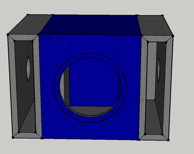

                    Ein Sechseckiger Raum wäre auf jeden fall besser als ein quadratischer, ein quadratischer raum ist eigentlich das schlimmste was man haben kann, da die raummoden alle gleich sind und sich dadurch massiv überlagen. Wenn der raum schon sehr hallig ist, ist ein kalotte nicht unbedingt von Vorteil, da sie sehr brestrahlt. Die Orgues funktionieren super in einem kleinen raum. und es reichen eigentlich 0,5 m wandentfernung, da funktionieren die schon super. Ich hab auch eine reihe Abwandlungen für die Petit Orgue entwickelt, falls sie dich interessieren.

                            Ist beides schlecht. Aber bei Kalotten ist der seitliche Abstand tendenziell noch kritischer für die Bühnenabbildung. Beim Dipol ist es dagegen der Abstand zur Rückwand, wird der zu klein gibt es keinen Tiefbass mehr.
                            Das sinnvollste unter solch suboptimalen Bedingungen ist und bleibt was kontrolliert abstrahlendes, und tendenziell CB. Also LaBelle. Hast schonmal die Sparversion von Nils angeschaut? Die könnte man evtl. auch noch relativ einfach mit BoxSim auf 2 Bässe umstricken.
